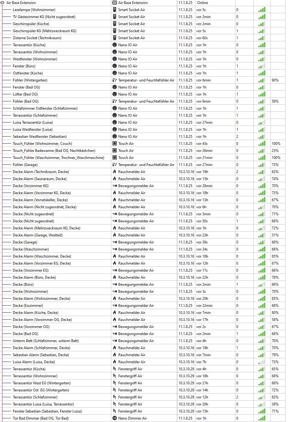

                    Kenn jetzt nicht wirklich einen Unterschied im Empfang von Airbase und Bridge!
                    Klicke auf die Grafik fĂŒr eine vergrĂ¶ĂŸerte Ansicht  Name: Airbase.JPG Ansichten: 0 GrĂ¶ĂŸe: 477,6 KB ID: 280058

                      Das ist halt baulich total verschieden. Wir haben nen Betonkeller und ich habe in jeder Etage ne Airbase mit externer Antenne liegen:
                      - Keller in der Verteilung, Antenne außen am Verteilerschrank an der Wand
                      - EG in der abgehÀngten Decke
                      - OG Airbase in der UVT, Antenne außen an der UVT an einer Wand
                      Im Keller komme ich keine 4 RĂ€ume weiter ohne 3 Balken Verlust.
                      Im OG die Airbase hat teilweise noch 3 Balken in der Garage ...
                      Mit einer Airbase ĂŒbers ganze Haus wĂ€re ich seinerzeit nie hingekommen.
                      Hab auch Betonkeller und zwischen EG/OG ein ZiegeltrÀgerdecke mit Aufbeton und alles mit einer Airbase.
                      Bridge hÀtte ich nicht gebraucht aber hat mich einfach gereizt...

                    orli das Repeaten mit der gleichen Frequenz hat mir der Support bestÀtigt auch mit aktiven GerÀten hinter der Bridge aber beim "wandern" von einer Airbase auf die andere musst du dich vertan haben:
                    Airbase/Tree2Air indirekt als Repeater - DEDE Loxone Smart Home
                    Zuletzt geÀndert von AlexAn; 17.12.2020, 10:17.
                    GrĂŒĂŸe Alex
                      orli kommentierte
                      Hm. Ich beobachte das mal, bin mir aber eigentlich relativ sicher dass ich die Garage im EG nicht im OG angelernt habe.
