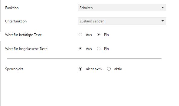

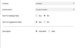

    Meine KNX Taster stehen auf Zustand senden... gedrückt = 1 loslassen = 0

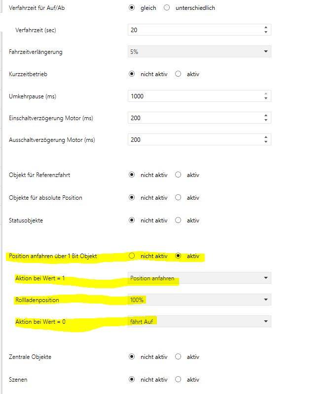

      Hast du in Beispiel2 überhaupt den Aktor als “Rolladen“ parametriert? Das solltest du unbedingt tun, damit die Ausgänge nicht beide gleichzeitig geschaltet werden können.

        In Beispiel 2 wurde der Aktor als normaler Schaltaktor parametrisiert... Dumm praktisch... Dachte die Verriegelung wird softwaretechnisch über die Loxone abgehandelt?

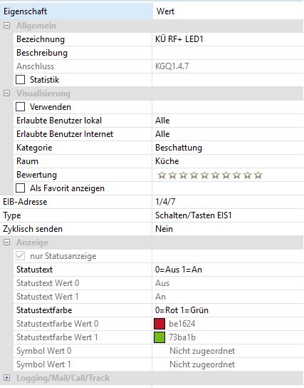

        Wie steuerst Du in Deinem Beispiel (1) die LEDs der Taster korrekt an?

          lass es mal ganz dumm kommen und du vertippst Dich mal bei einer Gruppenadresse....und schon hast Du ungewollt einen Kurzschluss und möglicherweise den Aktor und den Rolladenmotor geschrottet. Hier würde ich unbedingt auf die Verriegelung im Aktor setzen. Bild anbei für die Parametrierung, die bei mir wunderbar funktioniert.
          Was meinst Du mit LED ansteuern? Ich habe für die LED einfach auch eine Gruppenadresse angelegt und steuere diese über die Loxone. Du könntest Sie am Ausgang der A-Jal Bausteins analog der Fahrtwege ansrprechen... solange der Rolladen läuft, leuchtet die LED

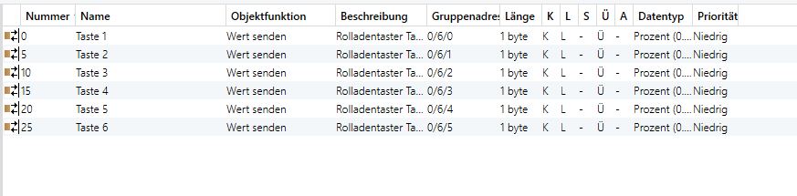

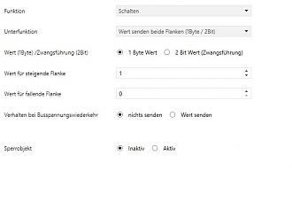

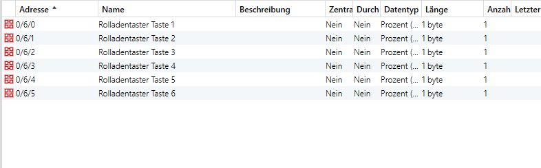

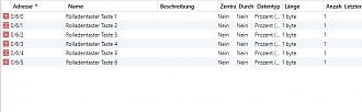

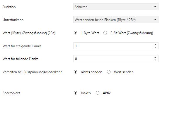

            Hast Du auch KNX Taster mit den richtigen KNX Funktionen parametrisiert oder "Zustand senden"? Wäre es unverschämt zu fragen auch hiervon ein Beispiel der ETS GA Zuweisung online zu stellen...?
            Matthias
            • Nobbi75
              • 1263
              Kein Thema...freue mich, wenn ich etwas zurückgeben kann!
              Bei funktionieren beide Varianten "Wert senden" oder "Zustand senden"

                      Kein Thema. Hab nur an Auf/ab und Stop angelegt. Position anfahren (17) des Aktors wird nicht benutzt, da das ja nicht der Aktor berechnen darf sonst passt das mit der Loxone nicht mehr. Parametrierung des Aktors habe ich im Post von 21:26 angehängt...da findest du alles.

                              die Verriegelung erreicht man durch die 1000 ms Umkehrpause oder reicht es, den Universalaktor als Rollladen zu parametrieren und die Umkehrpause dient nur als zusätzliche Sicherheit?
