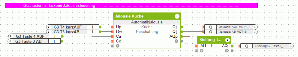

          Meine Rollos brauchen einen kurzen Impuls zum Kippen der Lamellen und einen langen Impuls für eine volle Fahrt (und so stelle ich das im MDT Taster auch ein). In Loxone lege ich erweiterte Sensoren an mit :0 und :1 wie SteffenM.
          Und der MDT Taster liefert den kurzen und und den langen Impuls als jeweils eigenes Kommunikationsobjekt, das ich mit jeweils eigener Gruppenadresse erhalte.
          Und jetzt kommt beim Loxone Jalousiebaustein der kurze Impuls an AUF und AB und der lange an komplett Auf und komplett AB. Fertig.
