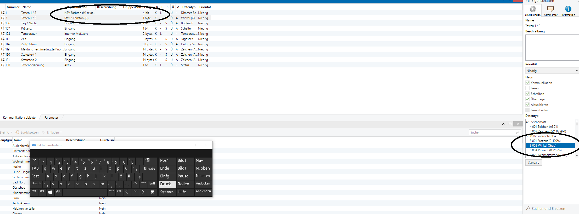

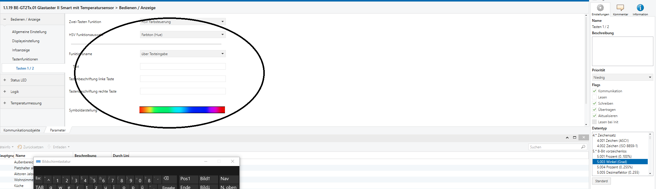

    hab noch ein Problem mit dem MDT Glastaster II und der RGB Steuerung.
    Habe die Konstellation wie in den Bildern zu sehen. Hat schon mal jemand Verucht das in Loxone zu Integrieren?

    Welchen Wert gibt der Tasto bei RGB aus? Wenn ichb das weiß ist der Rest kein Problem
    zu viel KNX und zu wenig Loxone
      Hallo Doc,
      ist der MDT Glastaster II mit Temperaturfühler für etwa 130€
      Der Taster gibt mir nur zwei Werte aus:
      - 4 bit Dimmen
      - 1 byte Winkel(Grad)
      Oben im Beitrag ist der ausschnitt aus der ETS.

        Die Ausgabe aus dem MDT Taster ist HSV, man benötigt also eine Umrechnung von HSV zu RGB, da könnte dieser Thread hier intressant sein:

          Hallo habe kurz mal gelesen also der Taster kann einen "DPT 232.600 RGB Wert".
          Den würde ich erstmal in Loxone einlesen und schauen wie der umgerechnet wird so wie ich das verstenden habe sendet der ein r0-100, b0-100 &g0-100

            Welchen Sensor Typ müsste ich (EIS?) in Loxone einstellen?

          sorry bin erst jetzt dazu gekommen also schau dir mal die beiden Bilder an
          HSV Farbton ist laut ETS ein 4 bit Wert (Dimmer, Jalousie oder Wert siehe Link)für 0-100 evtl. wie im Post von Labmaster ein Umrechnungswert
          Erfahren Sie mehr über die durch den Loxone Miniserver verwendeten EIB/KNX Datentypen beim Einsatz von EIB/KNX Sensoren und Aktoren in Loxone Config.
          Dimmen
          (Position, Control, Wert)
          1 Bit,
          4 Bit,
          8 Bit
          EIS 2 DPT 3
          und
          Status Farbton ist als Rückinfo für den Taster
          Ich denke das sollte dir helfen.

              Hab bis jetzt auch nur das Dimmen hin bekommen 0-100%
              Wäre schön wenn jemand ne Idee für die RGB/RGBW Steuerung über den MDT hat?

                habt ihr das mit dem tip aus post#4 gesehen?
                damit habe ich es hinbekommen.
