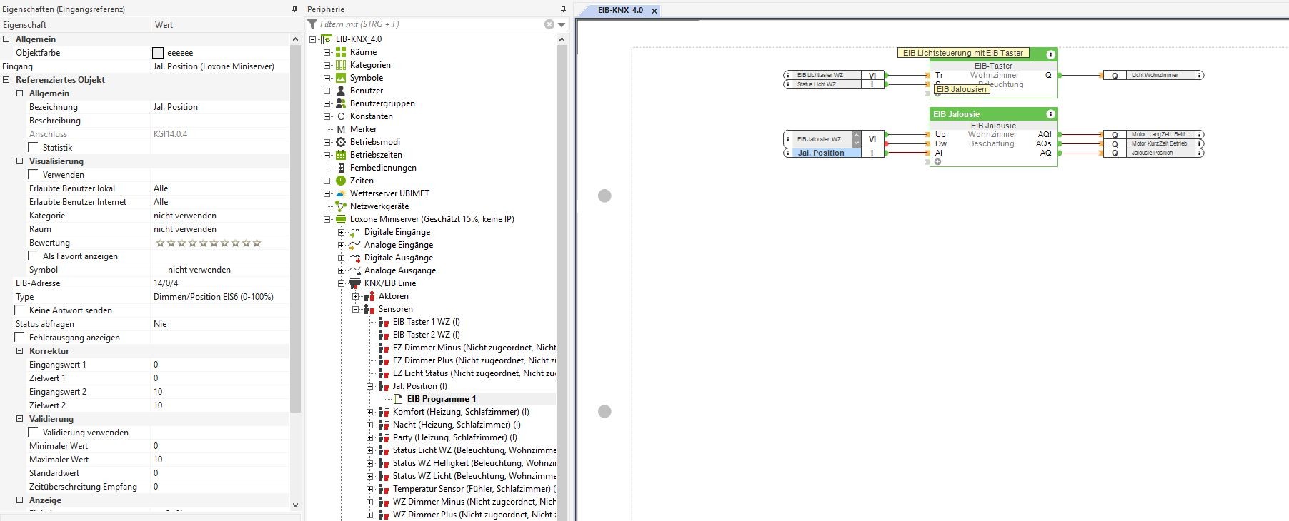

Hier zu meinem Problem Ich habe MDT Glastaster und MDT Universalktor auf meinem Testbrett dazu einen MS .
ich möchte jetzt am Glastaster den Rolladen an einem Taster öffnen und schließen und in der Loxone App auch.
Beides ist mir "im Prinzip" gelungen nur laufen beide außeinander.Das heißt wenn ich den Glastaster bediene
kriegt das die App nicht mit. Es kann also sein App zeigt Rolladen offen Glastaster geschlossen oder umgekehrt.
Wie kriege ich es hin, dass beides synchron läuft? Ich habe den Glastaster in ETS5 normal eingerichtet das heißt
Rolladen funktioniert auch ohne MS. Ich möchte aber die schönen Dinge wie APP, Zeitsteuerung usw. vom MS benutzen.
Hat diese Konstellation schon jemand am Laufen ? wie sieht das in der Config aus wie in ETS?
