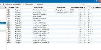

    ich mache gerade meine ersten Gehversuche mit KNX ETS5... habe bisher keine Erfahrung mit der ETS sammeln können.. soweit zu meinem Wissenstand
    Was schon klappt:
    ich habe einen Jalusieaktor ABB JA/S8.230.1M am KNX Bus hängen.. der Miniserver funktioniert als Gateway.. Ich kann erfolgreich physikalische Adressen schreiben und das Applikationsprogramm übertragen, Gruppenadressen festlegen habe ich auch gefunden. soweit so gut
    hängen tue ich nun an den Einstellungen die mir irgenwie unlogisch scheinen
    ich möchte die Rolladen möglichst autark über den Miniserver steuern, aber was stell ich dazu am JA/S ein?
    Wenn ich Rolladen einstelle kann ich eine Gruppenadresse festlegen für das AUF und! AB fahren des Aktors.. ich hatte gehofft eine Gruppenadresse fürs AUF anlegen zu können und eine GA fürs AB ? in Miniserver habe ich ja auch entweder beim Jalusiebaustein oder beim EIB Jalusiebaustein getrennte Ausgänge für Auf und Ab..

    Ne Auf und Ab wird dur h ein 1 Bit Objekt angesteuert, jeweils mit 1 und 0.
    Schaue dir dir Applikationsbeschreibung der jeweiligen KNX Antoren an, da steht alles drin. Rolladen und Jalousie sind dann nicht das gleiche..

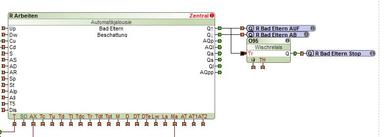

      Hallo blaky,
      KNX tickt bei den Jalousien etwas anders als Loxone. Hier gibt es Gruppenadressen für AUF/AB (Langzeit) und STOP/Lamellen (Kurzzeit). Einzelne GAs für AUF bzw. AB lassen sich nicht so einfach anlegen.
      Je nachdem, welchen Baustein du verwendest (Automatikjalousie oder EIB-Jalousie), musst du die Programmierung etwas anpassen.
      Der EIB-Jalousie-Baustein hat gleich die richtigen Ausgänge für Langzeit- und Kurzzeit-GA, damit kannst du in der App aber nur Auf und Ab fahren, die "smarten" Funktionen wie Automatikbeschattung sind damit nicht möglich.
      Dazu benötigst du den Automatikjalousie-Baustein. Hier musst du einen Workaround einfügen, um die Ausgänge an die GAs anzupassen.
      Ich habe das so gelöst:
Ansichten: 19210
Größe: 36,5 KB
      Die KNX-Aktoren AUF und AB gehen sind jeweils "erweiterte KNX-Aktoren", die auf die gleiche "Langzeit"-Gruppenadresse für AUF/AB schreiben. Für AUF benötigst du den Befehl "0", für AB den Befehl "1".
      z.B.:
      AUF: 1/2/3:0
      AB: 1/2/3:1
      Das Wischrelais hängt negiert an beiden Ausgängen, AUF und AB und schaltet Stop, sobald keiner davon aktiv ist. Funktioniert bisher sehr zuverlässig.

        Kannst Du mir bitte verraten, welche Zeit Du bei dem Wischrelais eingestellt hast ?
      • Benjamin Jobst
        Benjamin Jobst kommentierte
        Ich habe 1s drin stehen (müsste standard-Einstellung sein). An sich sollte das bei KNX ja keine Rolle spielen, da jeder Befehl grundsätzlich ja nur ein Mal gesendet wird. Nur, es muss eben der Stop-Befehl kommen, sobald AUF bzw. AB nicht mehr aktiv sind. Und meiner Kenntnis nach wird Stop als Impuls ausgegeben und liegt nicht dauerhaft an, wenn der Rollo nicht fährt, deshalb das Wischrelais -Chris-.
        Zuletzt geändert von Benjamin Jobst; 11.01.2016, 07:41.

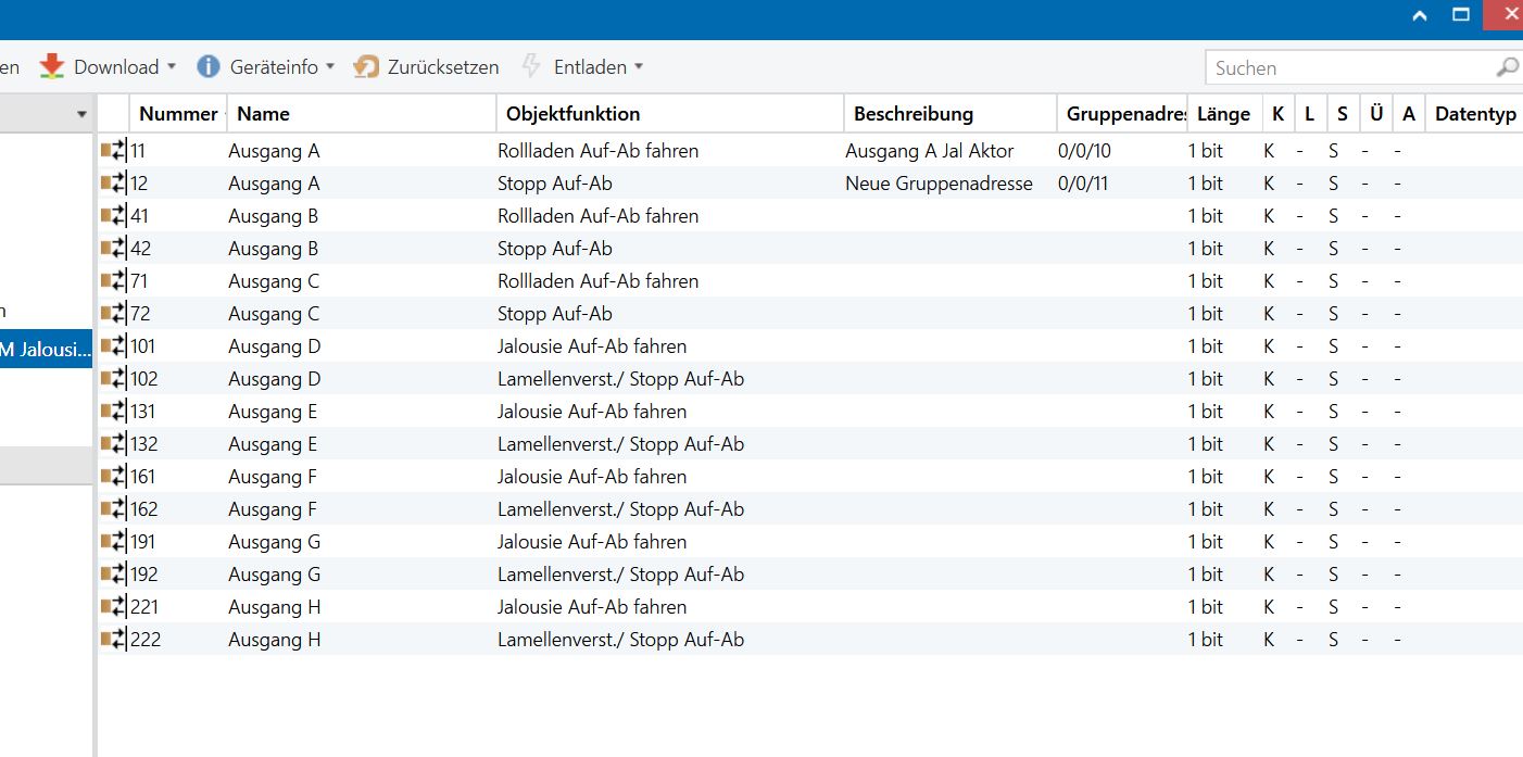

      Ah ich glaube jetzt ist der Groschen etwas tiefer gefallen.. Danke Benny
      beim erweiterten KNX-Aktor kann ich den Befehl noch an die Gruppenadresse ranhängen..
      bedeutet für mein Beispiel ich lege eine erweiterten KNX Aktor an mit 0/0/10:0 für AUF und einen erweiterten KNX Aktor mit 0/0/10:1 für ZU und die Stop Adresse 0/0/11 triggere ich über das negierte Wischrelais

      @Benny bitte erklär mir genauer für was das Wischrelais bei deiner Schaltung ist. verstehe das nicht ganz :O Danke

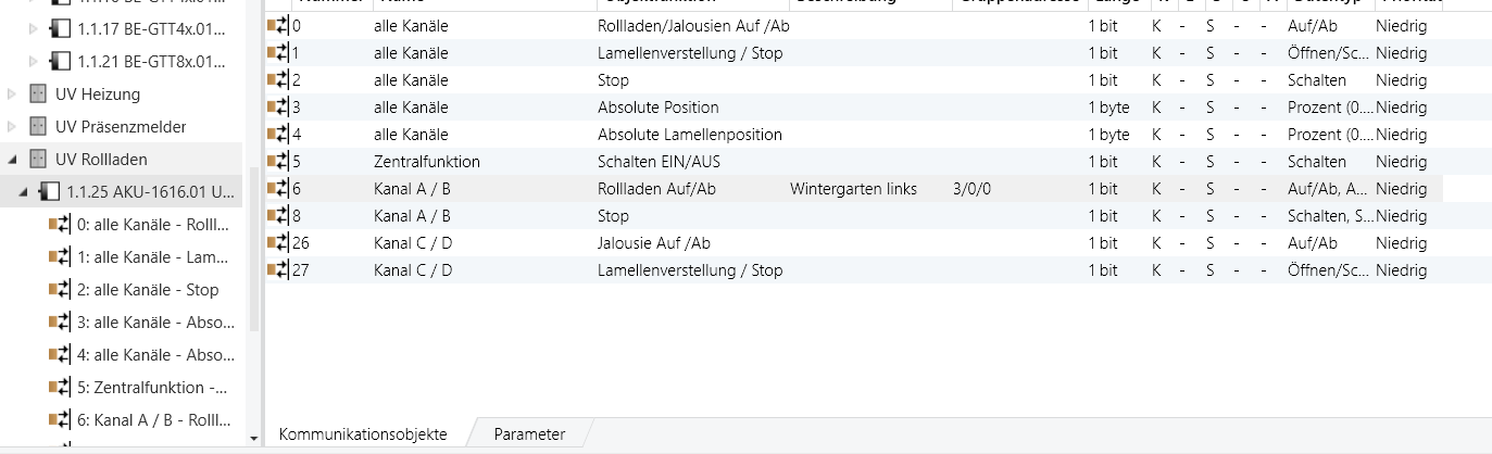

      Warum nehmt ihr nicht für AUF und AB eine eigene Gruppenadresse?
      Zuletzt geändert von -Chris-; 09.01.2016, 11:50.
        Siehe Antwort #2
    • MightyLox
      • 22.10.2015
      • 208
      Du kannst Gruppenadressen anlegen, soviel du möchtest und sie auch nennen wie du möchtest, aber bei Rollladen gibt es nur eine kombinierte Objektfunktion Auf/Ab.

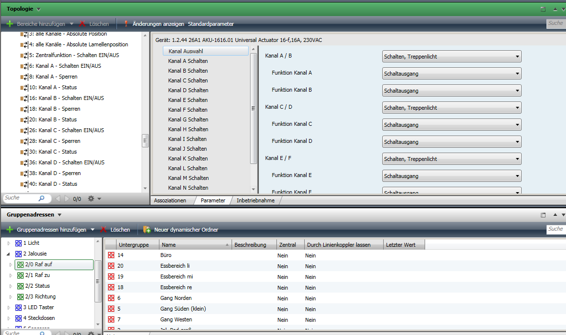

        Aso.... ich hab bei mir in der ETS jeden Kanal als "schalten, Treppenlicht" angelegt und den Rest mach ich dann mit config. funktioniert super
        • darkrain
          • 555
          Bei Schalten Treppenlicht müsste aber dein Relais ziehmlich oft klacken, soll ja das flackern erzeugen bevor das Treppenlicht ausgeht. Kann mir nicht vorstellen, das das für die Motoren gut ist.
          Warum nimmst nicht nur Schalten?
          • MightyLox
            • 22.10.2015
            • 208
            @Chris: und du hast dann keine automatische Verriegelung, also einen Schutz für gleichzeitiges Auf/Ab.
              Ein Jalousieaktor in der ETS als, Treppenlicht konfiguriert? Oder wie muss ich das nun verstehen....
              En Gruäss us de Schwiiz
              KNX seit 2005
              Miniserver seit Jan. 2011
              • -Chris-
                • 09.01.2016
                • 85
                Ja richtig hab bei mir alles als "Schalter".
                Warum soll das flackern, Der Aktor schaltet das Relais ein und schaltet es wieder aus. Sehe da kein Problem
                • PeterChrisben
                  • 11.11.2015
                  • 360
                  Dann hast Du den Kanal aber nicht als Jalousie/Rolladen definiert und wenn du, warum auch immer, für 2 Aktor-Kanäle ( ein Rollladen) gleichzeitig auf / Ab sendest, knallt es gewaltig!!!
                  Du hast keinerlei Verriegelung!!!

                    Du parametrierst auf Schalter, hast aber ne Jalousie dran?
                    Lamellenverstellung hast du so nicht, Verriegelung sowieso nicht, alle weiteren Funktionen für Jalousie ebenso nicht und beim Troubleshooting merkt niemand was das nun sein soll.
                    Sorry aber wenn du fragst dann beherzige doch die Tipps, es geht einfacher. Wenn dein Schaltaktor auf Jalousie umstellen kannst, dann mach das.
