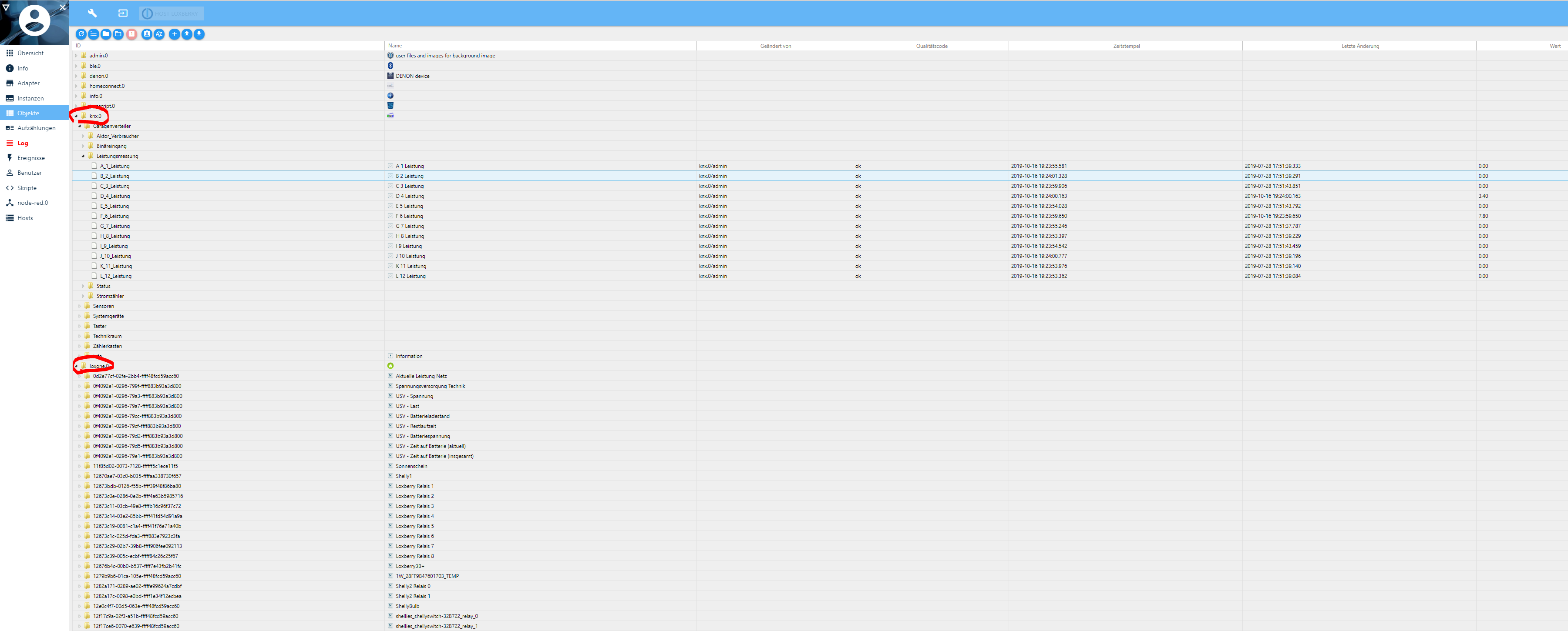

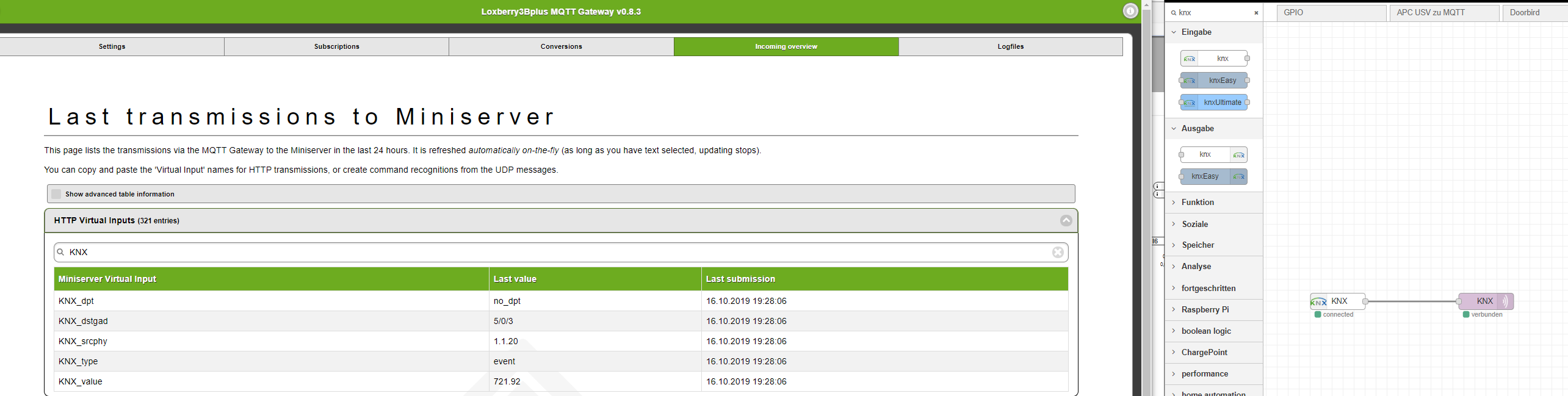

        • 4323
        Kannst du auch über NodeRed laufen lassen und einem Go zukommen lassen.
        Connecting the Loxone Miniserver to node-red via Websocket API
        Hab das mal testweise über ein MDT KNX Gateway laufen lassen.
        Schnittstelle zur bidirektionalen Verbindung zwischen EIB / KNX Bus und dem PC über LAN.
        In dem Fall sogar ohne MQTT weil man gleich direkt das Binding herstellt und nicht zusätzlich einen Übergang schafft!
        Je kürzer der Weg ist desto besser und zur Zeit brauchst du ja den Plan B noch nicht.
        IO Broker hätte auch das direkte Binding mit dem Vorteil dass man das KNX Projekt importieren kann:
        Klicke auf die Grafik für eine vergrößerte Ansicht  Name: IO Broker.PNG Ansichten: 0 Größe: 280,2 KB ID: 216464
        MQTT über NodeRed auf die Schnelle nur zum zeigen:
        Klicke auf die Grafik für eine vergrößerte Ansicht  Name: NodeRed.PNG Ansichten: 0 Größe: 115,1 KB ID: 216465
