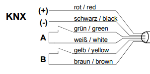

habe bei meinen Eltern in der Garage den Siemens UP562/31 hängen.
Verbunden mit dem UAP 1 von Hörmann.
Nun ist es so, dass die Eingänge als "Tor zu" "Tor auf" verwendet werden.

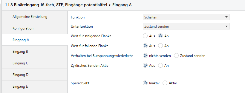

Leider ist es so, wenn ich den Miniserver neu bespiele, dann immer kein EIngang mehr was anzeigt.
Anbei mal meine Config, irgendwie geht das Zyklische senden nicht. oder muss ich bei der UAP auf den Eingang 20 am besten KNX + legen, damit Strom durch geht?
