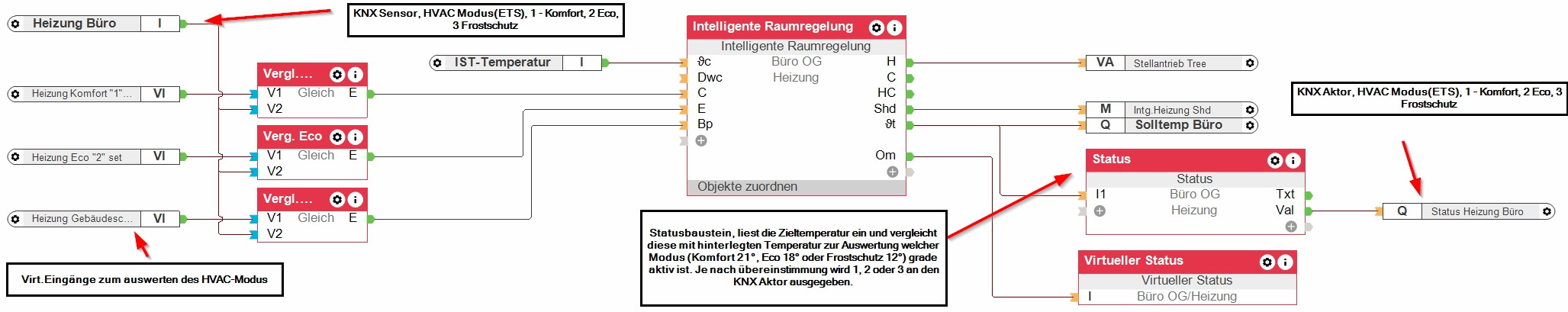

    Hallo kann mir jemand helfen ich habe überall MDT Glasstaster verbaut, jetzt zu meinem eigentlichen Problem
    Meine frau will über die Glasstaster =>loxone IRR Gen2 steuern Automatik, Anwesend, Abwesend, Kühlung, steuern das habe ich auch hingekriegt mit EIS6.
    Jetzt Soll mir aber der IRR Gen2 aber auch seine Zustände auf dem Glasstaster senden damit ich weis welche modi gerade läuft, ich hab mir schon überlegt ein Statusbaustein an den AQm Ausgang anzuhängen leider finde ich die passende Doku für dem Ausgang nicht
    oder für Lösung mit IRR v1 wehre ich auch dankbar
    ist hier jemand der sowas oder sowas ähnliches gemacht hat

        ​ Hallo Zusammen,
        ich habe/hatte das selbe Problem und denke eine Lösung zu haben.

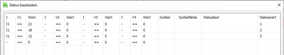

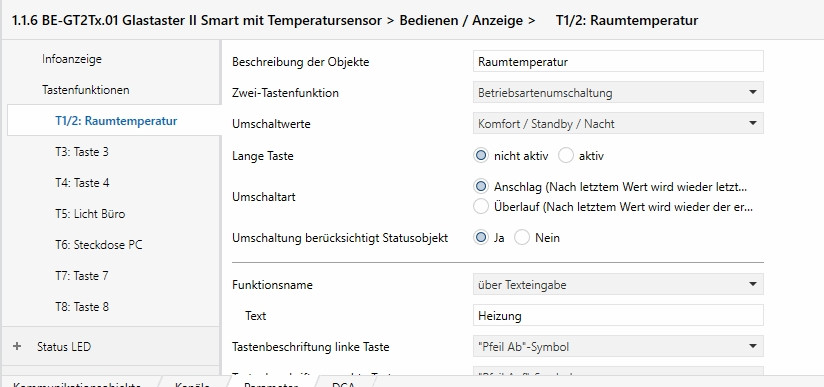

        Meine Bausteinkonfiguration siehe Anhang. Ich habe einen Statusbaustein an den "Target Temp"-Ausgang der IRR gehängt. Dieser vergleicht den den Wert mit meinen hinterlegten Temperaturen für Komfort, Eco und Frostschutz und setzt dementsprechend am Ausgang eine 1, 2 oder 3. DIesen übergebe ich auf den KNX Bus mit der Zieladresse des Kommunikationsobjekts "Status HVAC-Modus" des Glastasters. Dabei ist wichtig, das "Umschaltung berücksichtigt Statusobjekt" in den Glastaster-Parametern auf "Ja" steht, da eine Änderung über die Visu sonst am Glastaster "vorbei" geht.
        Nachteil: Sollte ich meine definierten Temperaturen für Frostschutz, Eco und Komfort umstellen, funktioniert der Vergleich im Statusbaustein nicht mehr bzw. muss angepasst werden. Da ich jetzt 1,5 Jahre die Glastaster über 0,5C° schritte gesteuert habe für die Heizungsregelung, habe ich die Erfahrung gemacht das wir eigentlich nur zwischen 18 und 21 grad umschalten, daher sehe ich den Nachteil derzeit als vertretbar.
        Als Hinweis dazu, ich habe Heizkörper im Einsatz, keine FBH und Umfangreich gedämmt, daher verkraftet meine Heizung die 3 Grad Temperaturdifferenz zwischen Eco und Komfort ganz gut. Nun lasse ich den Algorithmus des IRR erstmal die Aufheizphase auswerten.
        Ich hoffe ich konnte Helfen, bei Rückfragen, Problemen oder Verbesserungen einfach melden!
        Viele Grüße David
