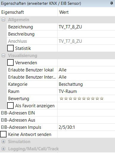

    ich bin ganz neu hier und hätte zwei Fragen.
    1.) MDT Glastaster II und Loxone Raffstores
    Ich möchte mit dem Glastaster meine Raffstores rauf und runter fahren können, aber mit der 2-Tastenfunktion. Irgendwie bekomme ich das mit einem erweiterten Sensor nicht hin.
    Loxone Config:
    EIB-Adresse Impuls: 1/1/7:1 für auf und 1/1/7:2 für ab
    Die Raffstores selbst sind am Ausgang der Relay-Extension draufgehängt.

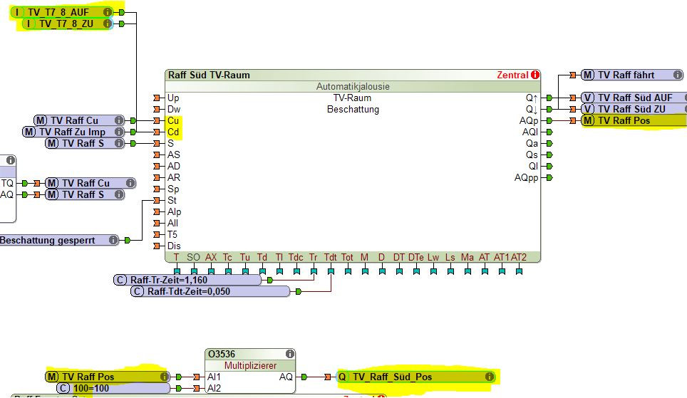

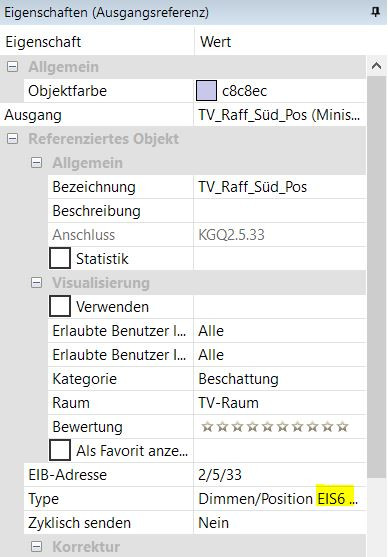

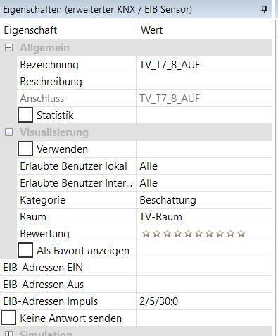

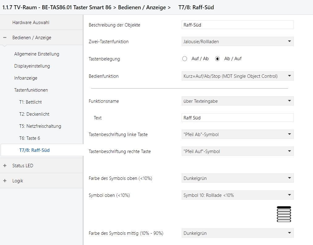

    Zu 1.
    Es gibt verschiedene Wege (da der MDT Taster viele Einstellmöglichkeiten hat). Ich habe den Weg über MDT Single Object Control gewählt.
    Schau dir mal die Bilder an, ob du damit zurecht kommst, und frag, wenn dir was nicht klar ist.
    Bezügl. AutoJalo-Baustein: Die AUF- und ZU-Eingänge vom GT gehen bei mir auf Cu und Cd (Complete Up/CompleteDown).
