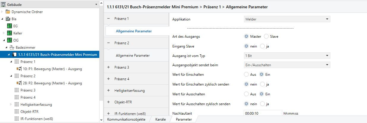

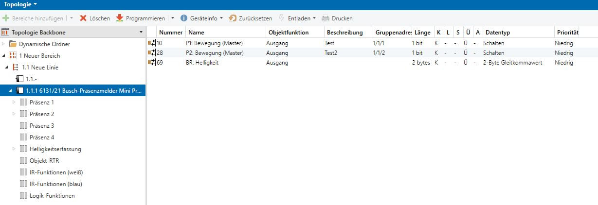

Also habe ich einen der PMs entsprechend mit einer physikalischen Adresse ausgestattet, zudem habe ich eine Gruppenadresse angelegt in welcher letzten Endes das Objekt "Bewegung - Ausgang" alleine vorhanden ist.

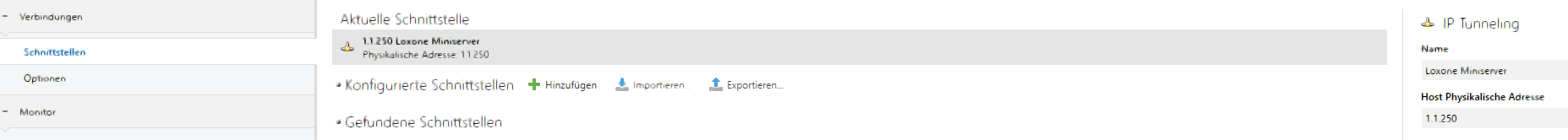

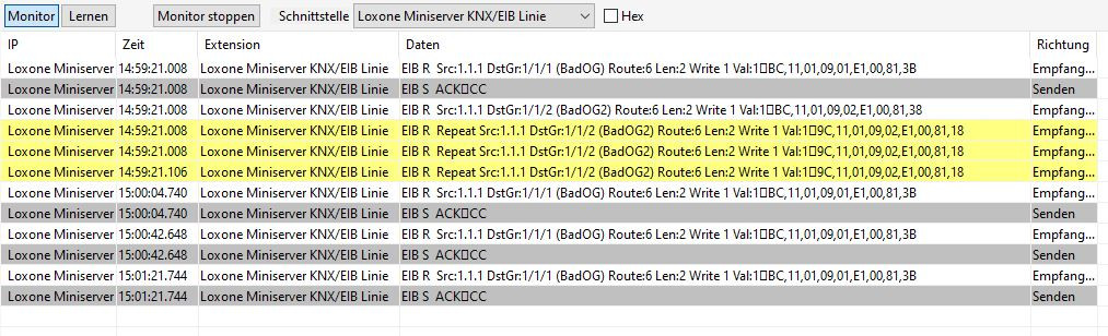

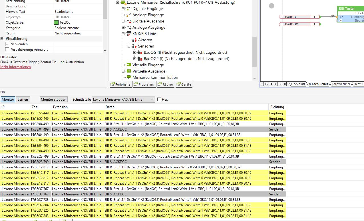

In meinem MS konnte ich (zumindest denke ich das) den PM mit der "KNX/lernen" Funktion sehen, habe ihm eine Bezeichnung (BadOG) verpasst und als Sensor angelegt. (Btw. beim "lernen" zeigt er mir Wert=Ein und bei Anzahl steigt der Wert wenn ich mich bewege). Ich habe den Type "Schalten/Tasten EIS1 (DPT1)" gewählt da mir das für mich der einzig logische war...
So weit so gut, wenn ich nun also BadOG verwenden will, so ist das Objekt im MS rot umrandet (nicht wie alle anderen Bausteine schwarz) und es passiert einfach nichts.
