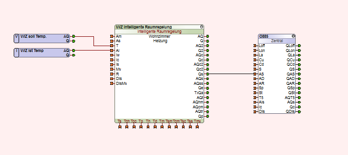

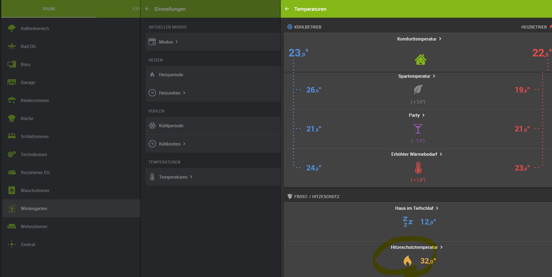

    Mir ist nicht ganz klar was das einerseits mit KNX zu tun hat und andererseits eine Wetterstation zur Lösung beitragen soll.
    Die Automatikjalousie hat einen Eingang der die Automatikbeschattung freigibt. Diesen beschaltest Du einfach nach Deinen Wünschen. Der IRR z.B. Hat einen Beschattungsausgang. Dieser wird aktiviert wenn in der Kühlperiode eine bestimmte Temperatur im Raum erreicht ist.
    Gruß Sven

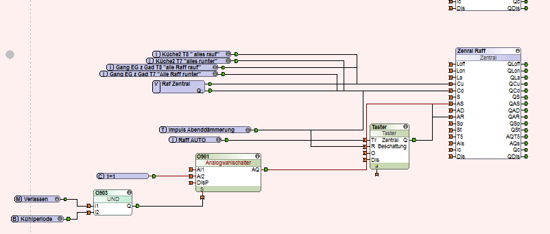

      Hallo Chris,
      ​Das mit den Standort brauch ich überhaupt nicht, relevant ist für mich nur die Innentemperatur. Das einzige Argument wäre nur das man noch ein gewisses Restlicht hereinbekommt oder der Blick/Sichtschutz.
      ​Ich habs so gemacht:
      Zuletzt geändert von AlexAn; 06.03.2016, 11:03.
        Bei Sonnenuntergang fährst Du einen kurzen Ruck hoch? Was bringt das?
        hab aus der Vergangenheit noch 8 Eltakorelais im Einsatz und fahr die nur mit einer NanoAir an. http://www.my-knx-shop.net/Eltako-Sc...ollladen-FSB14
        Wollte einfach die Notbedienebene nicht aufgeben - und Kosten
        Zuletzt geändert von AlexAn; 06.03.2016, 11:10.

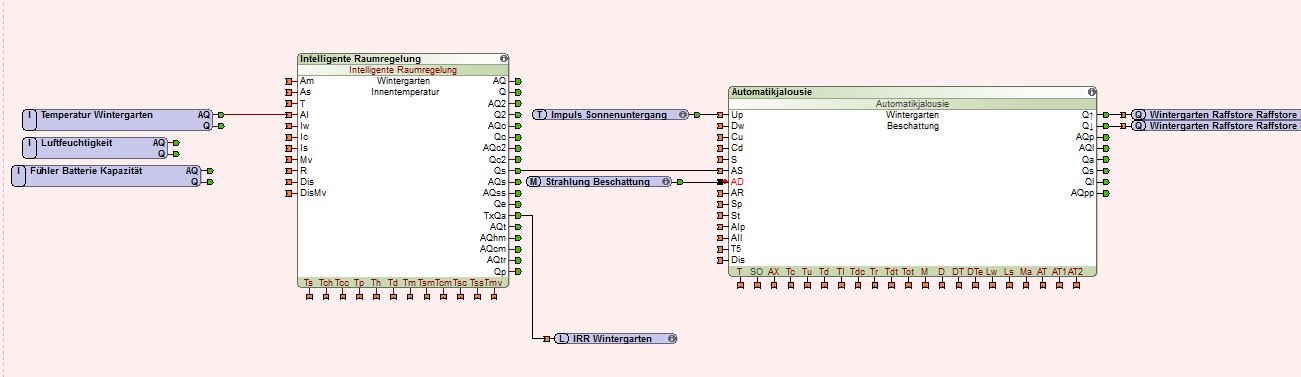

          Das heißt wenn es im Raum zu heiß ist fahren die Raff runter wenn der Raum auskühlt fahren die Raff von selber nicht mehr rauf wenn es über die Automatik läuft, so wie bei dem Beispiel von AlexAn?
          lg
            Chris die Raffstore würde ich nie ohne Windsensor betreiben da wäre mir das Risiko zu groß!
          • 4323
          Strahlungssensor am AD weglassen hast ja eh keinen!
          ​Up Impuls Sonnenuntergang kannst im Prinzip auch weglassen macht auch die Automatik.
          Ende der Beschattung ist, wenn die Sonne den Beschattungsbereich verlässt.
          Nicht aber, wenn Automatikbeschattung, über die Eingänge Up, Dw, Cu, Cd, Sp, St oder AD beendet wird.
