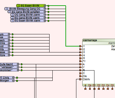

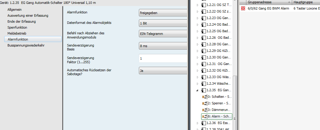

    bei mir dürfte die Alarmfunktion des Automatik-Schalters Jung LS990 nicht richtig eingestellt sein.
    Folgendes Problem; ich wollte die beiden BWM auch für die "Alarmanlage" nehmen nur leider wenn ich im Loxone einen Sensor mit der Gruppenadresse (6/0/62) des Alarmausgangs des BWM anlege und auf den Baustein Alarmanlage lege und diese scharf schalte kann ich vor dem BWM tanzen :P und erlöst nicht aus, wenn ich das ganze mit der normeln Gruppenadresse (6/0/60) vom "melden" mache löst der Alarm bei einer Bewegung sofort aus. Nur das Problem ist dass ich sehr viele Fehlalarme habe da ich denke dass das "melden" sensibler ist als der Alarmausgang.
    Wie ihr im Loxone Auschnitt sehen könnt hab ich jetzt alle Kontakte auf den I1 gelegt aber auch wenn ich den "Alarm" einzeln auflege funkt es nicht.
    hat vll. jemand von euch eine Idee?
    hab ich etwas falsch eingestellt, oder einen Denkfehler?? Bitte um Hilfe
    Danke gruß Chris
