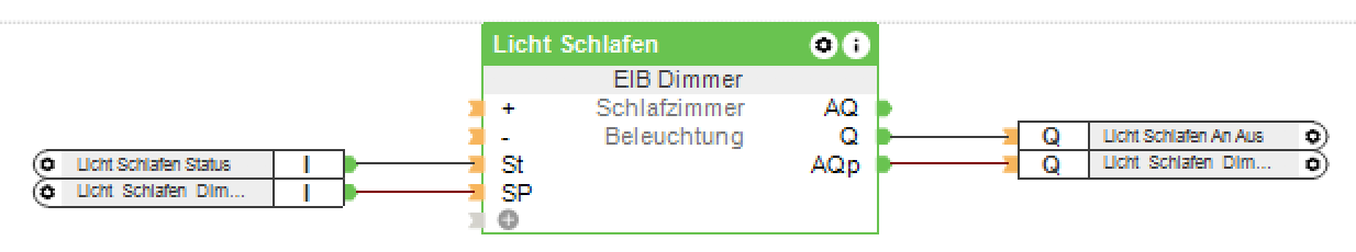

    ich nutze den Miniserver in Verbindung mit MDT Dimmaktoren und den EIB Dimmerbaustein.
    Den Ausgang Q habe ich dabei mit der "An Aus" Gruppenadresse verbunden und den AQp Ausgang mit der "Absolut dimmen" Gruppenadresse verbunden.
    Wenn ich jetzt den Regler von 0% auf 1% ziehe, werden die Lampen kurz hell um dann auf 1% zu dimmen. Wenn ich im LiveView beobachte was der Miniserver ausführt. Wird erst die GA "An Aus" gesendet und dann die GA "Absolutes Dimmen". Durch die Zeitverzögerung der beiden Befehle gehen die Lampen kurz mit hoher Helligkeit an.
    Wenn ich die GA "An Aus" nicht anklemme ist dies Verhalten nicht zu beobachten. Leider ist dies keine Lösung da dann die KNX Taster das Einschalten nicht mitbekommen wenn über die Visu eingeschalten wird und somit der Zustand falsch ist.

    Moin… welche Taster bekommen das nicht mit?
    Die KNX Taster?
    Dann leg die Status Ein/Aus Gruppenadresse das Dimmaktors auf die Tasten des KNX Tasters und fertig.
    Dann bekommen die das mit und kennen den Status.
    Gruß,
    Peter
