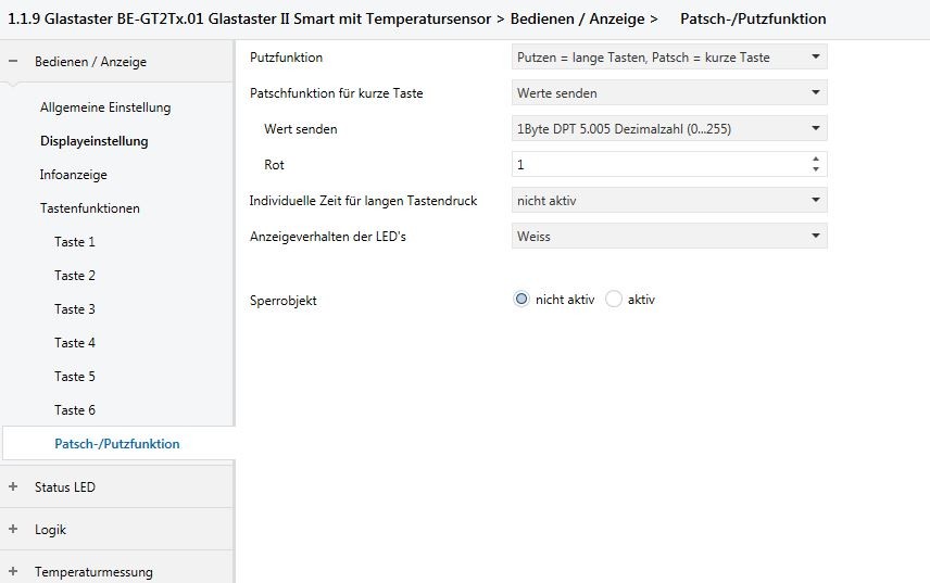

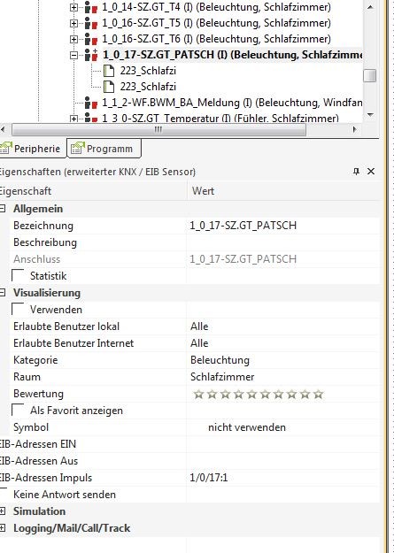

          Kann mir nochmal jemand erklären wie das mit der Patschfunktion am GT II mit der Loxone funktioniert.
          Habe in der ETS5 die Patschfunktion auf umschalten gestellt und habe dann 2 Einträge einmal "Patschfunktion schalten" und "Patschfunktion umschalten". Diesen beiden muss ich dann auf die gleiche Gruppenadresse legen ? In der Loxone legen ich einen erweiteren Sensor an mit Gruppenadresse x:x:x:1 auf KNX Impuls? Funktioniert bei mir leider nicht ?!

            habe die Patchfunktion als "Hauptlichtschalter" verwendet
            Hier meine Konfig als Bilder
Ansichten: 921
Größe: 13,4 KB
ID: 132267Klicke auf die Grafik für eine vergrößerte Ansicht
Ansichten: 952
Größe: 56,9 KB
ID: 132268Klicke auf die Grafik für eine vergrößerte Ansicht
Ansichten: 884
Größe: 75,2 KB
            Gruß HRA

            Ich habe einige MDT GT 2 bei mir, hab die Patchfunktion nie probiert. Was macht es genau?
            • HRA
              HRA kommentierte
              man muss mind. 3 Tastflächen dabei gleichzeitig berühren.
              Funktioniert sehr gut außer bei meiner kleinen Tochter (4), ihre Hände sind noch zu klein für die erforderliche Fläche
            • 2592
            #119
            Wenn man großflächig ohne genau Position etwa mittig auf die Glasfläche tippt (bzw. patscht) lässt sich das als Tasterfunktion auswerten.
            Praktisch um, wenn man in den Raum kommt und ohne genau hinzusehen, z.B. das Licht schalten zu können...
