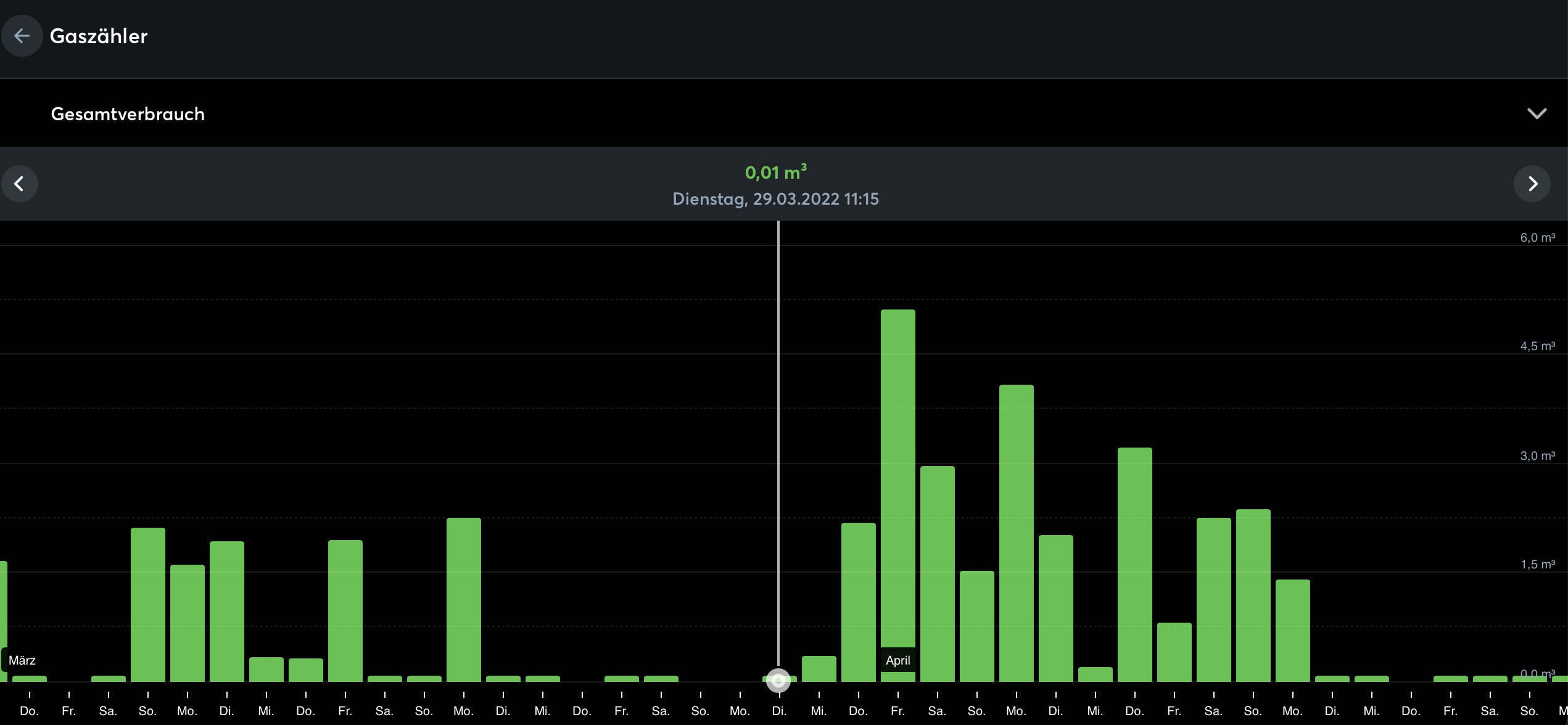

    ich habe mal eine allgemeine Frage in die Runde:
    Fährt Loxone an der KNX-Schnittstelle nachts einen Neustart oder irgend eine andere Routine?
    Mir ist aufgefallen, dass nachts meistens genau um 04:30Uhr die Heizung startet obwohl das "Haus im Tiefschlaf" war. Also die Heizungssteuerung über die IRR im Frostschutz. Ich nutze das Bosch/Buderus KNX 10 - Modul. Realisiert über eine Einzelraumregelung. Laut Bosch-Buderus müsste der Wärmeerzeuger >15min die Verbindung zum Loxone KNX-Modul verlieren eh der Wärmeerzeuger auf die interne Regelung / Zeitprogramm zurück greift.
    Die Werte der ganzen IRR werden zyklisch (je nach Raum alle 3-10min) auf den KNX-Bus gesendet.

      Gibt es noch eine andere Möglichkeit den Traffic auf dem KNX-Bus zwischen 4-5Uhr aufzuzeichnen?
      Ich kann mir einfach nicht vorstellen, dass hier 10 IRRs UND 12 Thermostate regelmäßig morgens zwischen 4-5Uhr versagen. Diese die Kommunikation soweit einstellen und die Heizung kurzzeitig in den Notbetrieb geht weil der die Daten vom KNX fehlen. Das Auslesen der WW-Temperatur, Brenner- & Pumpenleistung etc. funktioniert aber ohne Probleme.

            Guten Morgen,
            vielen Dank für die Antworten.
            Anbei mal ein Bild der Statistik vom Gasverbrauch:
            Klicke auf die Grafik für eine vergrößerte Ansicht  Name: Gasverbrauch.jpg Ansichten: 0 Größe: 238,3 KB ID: 346058
            Es geht mir um die ganzen kleinen Ausschläge wie z.Bsp. dem 29.03. Der Ausschlag am 30.03. ist etwas größer und über den Verbrauch weiß ich, dass hier die Therme das WW zubereitet hat.
