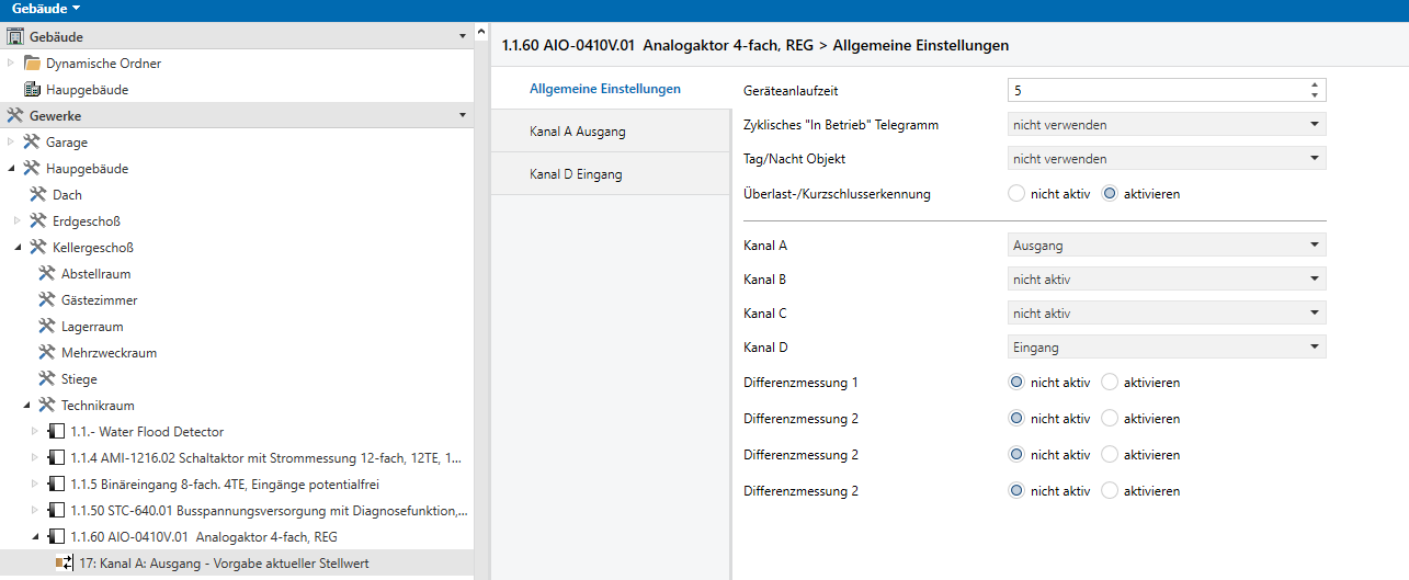

    bekomme es leider nicht hin den AIO-0410V.01 anzusteuern.

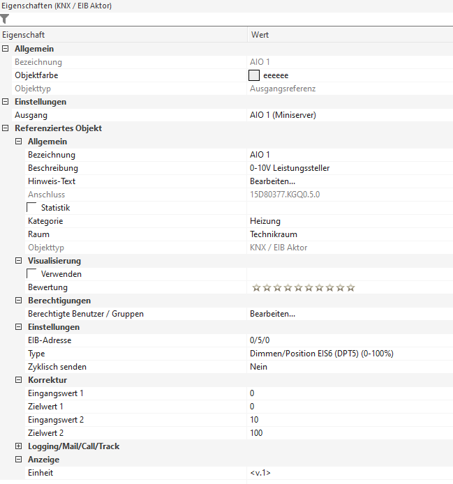

    Ich schicke per Statusbausten einen Wert 0,0 - 10,0
    Aktor in Loxone als KNX Analog EIS5
    • 4322
    Config:
    Klicke auf die Grafik für eine vergrößerte Ansicht  Name: image.png Ansichten: 0 Größe: 33,6 KB ID: 358422

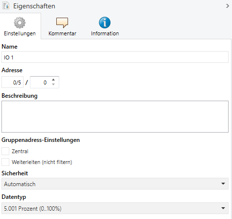

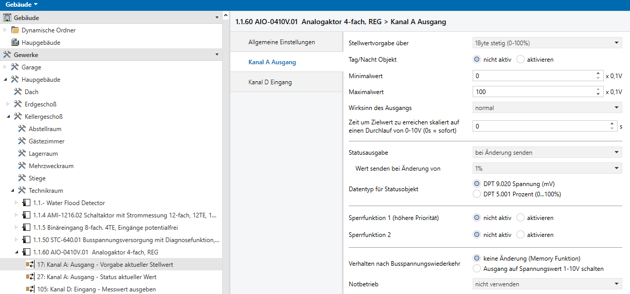

    ETS:
    Klicke auf die Grafik für eine vergrößerte Ansicht  Name: image.png Ansichten: 0 Größe: 76,8 KB ID: 358424
    Klicke auf die Grafik für eine vergrößerte Ansicht  Name: image.png Ansichten: 0 Größe: 93,8 KB ID: 358423​​ Klicke auf die Grafik für eine vergrößerte Ansicht

      heist für die Lüftung gebe ich nicht 5,0 aus sonder 50 Prozent und bei 10,0 100% oder in Loxone?
        Ja 0-10 und die Korrektur skaliert hoch bis 100% für den KNX Datentyp Dimmen.
        Gibt aber sicher auch noch andere Möglichkeiten.
