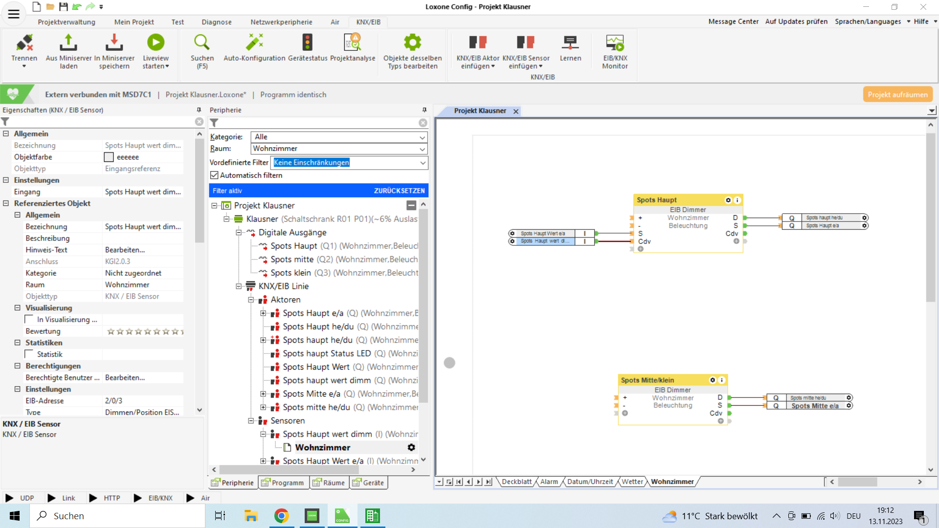

    Guten Tag ich habe folgendes Problem: Ich habe bei mir zu Hause einen MDT Dimmaktor zum Dimmen meiner Spots eingebaut. Dazu habe ich von Loxone den Miniserver Gen 1 zum visualisieren. Bei dir visualisierung funktioniert das ein und aus schalten einwandfrei jedoch schaffe ich es einfach nicht die Spots zu dimmen? Ich hoffe mir kann wer weiterhelfen.
    Im Anhang habe ich die Loxone Programmierung von den Spots Haupt.
    Ich bedanke mich schon im vorfeld!

    Ohne Gruppenadressen aus dem KNX und wie du diese in Loxone angelegt hast, wird die Hilfe schwierig.

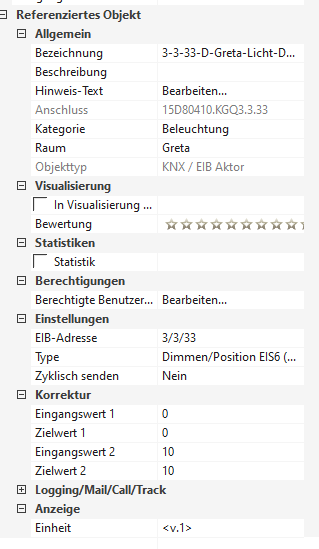

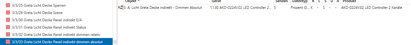

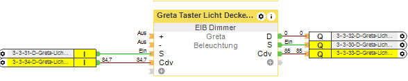

          Du musst noch am Loxonebaustein Dimmen Absolut (CdV) Ausgang (Aktor) auf eine Gruppenadresse legen, dann funktioniert es.

              Vielen Dank es funktioniert jetzt
