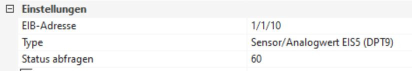

    bei der Programmierung von Jung 5194KRMTSD Room controller habe ich ein Problem gefunden und zwar
    Die Datentype in Loxone stimmt nicht überrein.
    Config 15.0.5.29
    Ich auslese KNX je 60 s
    Und bekomme 2005-13-00 statt 28.06 C.
    Wo kann das Problem geben?

    Hab auf meinem Testsystem 15.0.5.29 keine Probleme mit den EIS5 Werten. Die Temperaturen werden korrekt angezeigt. Vielleicht steht was falsches in der Config. Würde den KNX Sensor in Loxone nochmal löschen und neu anlegen.
    • Andrii Kuzmuk
      • 29.08.2015
      • 142
      Vielen Dank für ein tollen Rat. Gelöscht und neu eingelegt. Jetzt funktioniert alles.
