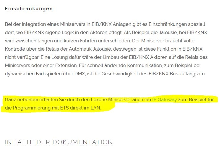

                        Konnte jemand das Problem lösen. Ich hatte gestern auch versucht, einen KNX-Komponenten zu installieren und bin gescheitert. Aktuelle Loxconfig 8.1.11.11 und ETS5.5.5.2.
                        • Bouni
                          • 01.09.2015
                          • 291
                          Gast
                          Ich hab es seit meinem letzten Versuch nicht wieder versucht und weiss auch nicht ob ich es nochmal versuchen werde da Loxone ja mit jedem neuen Update vorhandenen Funktionalität zugunsten Ihrer properitären Eigenbauten verkrüppelt (ModBusTCP...).
                          Ich geh nicht davon aus das Loxone noch irgend etwas am KNX Teil verbessern erweitern wird. Vermutlich sind sie ganz glücklich das das nicht mehr geht, denn die Schuld lässt sich ja gnaz leicht auf die ETS Entwickler schieben da die ja was geändert haben und es deswegen nicht mehr geht.
                          Auch wenn sie hier immer noch ganz frech eine Funktionalität bewerben die der MS nicht bietet:

                            Das Loxone die Kunden an dieser Stelle so hängen lässt, ist schon übel. Auch die Sache mit den 1er iPads trägt zum allgemeinen Unmut bei.
                            Wie hast Du Deine Geräte nun programmiert bekommen?
