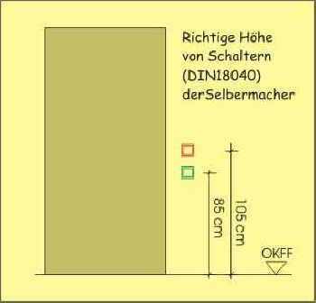

    In welche Höhe habt ihr die Taster bei Euch, lese immer etwas von 1,50m. Sind den später auch Szenen über den Taster möglich, also mehrfachklick auf eine bestimmt Taste?

    zum 2. Punkt: die Einbauhöhen für Schalter und Taster liegt heute üblicherweise bei 105 cm über den FFB (siehe Links)
    Die Höhe 150 cm über den FFB wird üblicherweise für Raumfühler oder Bediengeräte verwendet.
