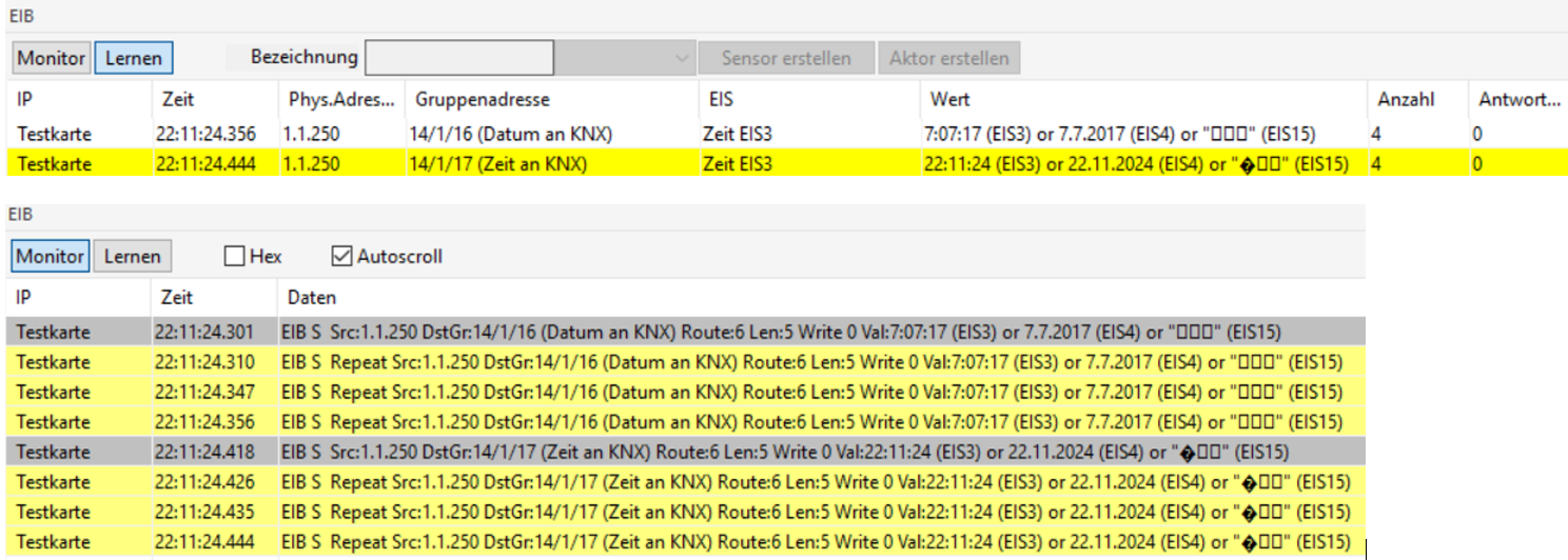

      hierzu hätte ich auch eine Frage.
      Sendet man alle Werte (Tag/Monat/Jahr) Einzeln auf den KNX Bus oder muss man diese zusammenfassen?
      Die Uhrzeit ist ja sehr einfach auf den BUS zu senden, nur das Datum bekomme ich noch nicht so hin.
        • 5159
        Ich denke, für die Uhrzeit sendest Du den Typ EIS3. Dann versuch es für das Datum mit EIS4.

          Hallo, habe das nun so gelöst, siehe Bild. Das ist ja zu einfach gewesen ;-)
          Ich hatte zum testen zwei KNX-Sensoren erstellt, welche Datum (EIS4) und Zeit (EIS3) vom KNX-Bus empfangen.
          Der Miniserver zeigt bei der Zeit immer "00:00:01" beim Datum "Invalid date" an (Weboberfläche / App)
          Die KNX-Taster zeigen allerdings das richte Datum sowie Zeit an.
          Wenn ich nun ein anderes Gerät im KNX-Bus (Gira Homeserver) aktiviere, welches Zeit und Datum sendet, zeigt der Miniserver dieses auch richtig an!
          Wertet der MS seine eigenen Telegramme nicht aus?

            Der MS kann nur die Daten auswerten, die auf dem Bus korrekt vorhanden sind. Überprüfe doch erstmal mit dem Busmonitor, was der MS sendet.

              Der Bus Monitor vom Miniserver hat nicht wirklich interessantes angezeigt.
              Allerdings der ETS KNX Monitor zeigt alles genau so an wie es sein soll.
              Es funktioniert alles.
                • 5159
                So sieht's im Loxone Monitor aus
