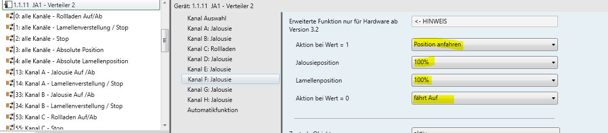

          Ich hab das anders gelöst:
          Verschiedene "Erweiterte Aktoren" erstellen und diese auf die prozentuale Position setzen, z. B. "2/3/8:40%".
          Je nach Helligkeit, Sonnenstand lass ich die Jalousien per betreffenden Aktor-Ausgang auf die Position fahren.

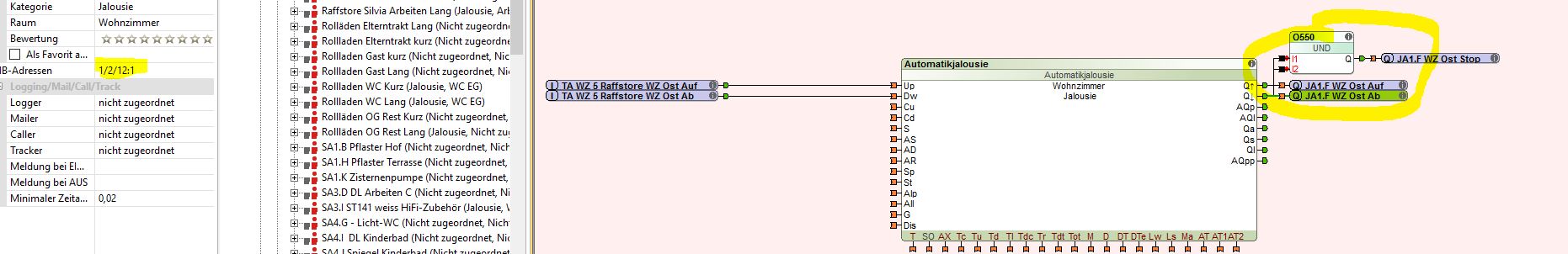

            bisher habe ich meine Jalousien komplett über KNX gesteuert, allerdings ohne Automatik.
            Ich will diese nun über die Loxone steuern, aber trotz der ganzen Screenshots hier funktioniert es nicht.
            Vorhanden sind: Loxone, MDT Jal Aktoren, MDT Glassensoren
            Ich habe in der Loxone den Automatikjalousie Baustein genommen, und an den UP und DWN jeweils die Gruppenadresse der beiden Glastaster (Drücken=1 Senden, Loslassen=0 senden - an anderer Stelle für das Licht schon häufig so gemacht.) An Q(up) und Q(down) jeweils einen erweiterten Aktor mit der Adresse des Jal Aktorkanals wie im Screenshot beschrieben.
            Wenn ich nun eine Stop-Adresse in die Loxone eintrage (negiertes UND über beide Aktorlanäle mit eigener Stop-Adresse) zuckt meine Jalousie bei einem Tastendruck nur (und das auch nur bei "Auf", bei "Ab" passiert gar nix. Wenn ich die Stop Adresse weglassen. fährt die Jalousie nur komplett auf oder nur komplett zu.
            In der LiveView sehe ich, dass meine Taste funktionieren. Es scheint auch, dass die Aktoren richtig angesprochen werden. Im Bus Monitor der Loxone sehe ich jedoch, dass anscheinend sofort nach dem Rauf bzw. Runter-Befehl ein Stop Befehl gesendet wird ... Was jedoch nicht mit der Visu zusammen passt.
            Mir scheint es ah, dass man manuell so richtig gar nicht steuern kann. In der Visu gibt es ja noch nicht mal einen Stop-Button.
            Anbei ein paar Screenshots.
            Wenn kann mir Tipps geben ? Was mache ich falsch ?

              Ersetze das UND durch ein NICHT, dann sollte es gehen. Negieren brauchst du dann nichts. Gruppenadressen, als erweiterte Aktoren anlegen. Beispiel. Auf. 0/1/28:0, Ab 0/1/28:1, Stop 0/1/29:0.
              Die 28 ist die Gruppenadresse für lang
              Die 29 für kurz
              Wobei du besser in der ETS eine Gruppenadresse für Position anfahren definierst und dann nur noch über die Prozentwerte den Rollladen anfährst, du must dann in der Loxone die Ausgänge für auf und ab abklemmen.

                Das hat leider nicht geholfen, ich sehe auch nicht den Unterschied ... zumindest in der LiveView verhält sich alles gleich - und auch am Raffstore :-(
                EDIT: Jetzt klappt zumindest das Grundlegende - ich hatte den STOP Aktor in der Loxone nicht als erweiterten Aktor angelegt, sondern nur als einfachen. Warum der auch erweitert sein muss, erschließt sich mir nicht, denn Stop ist Stop, da braucht es in meinen Augen keine "1" mehr dahinter, aber egal ... aber jetzt kann ich immerhin schon mal grundsätzlich hoch und runter fahren ... auch wenn die Schaltflächen "Komplett' hoch- und runterfahren in der Visu leider noch gar keine Funktion haben ...
