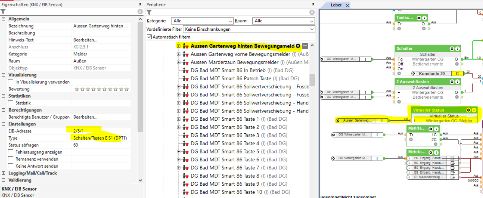

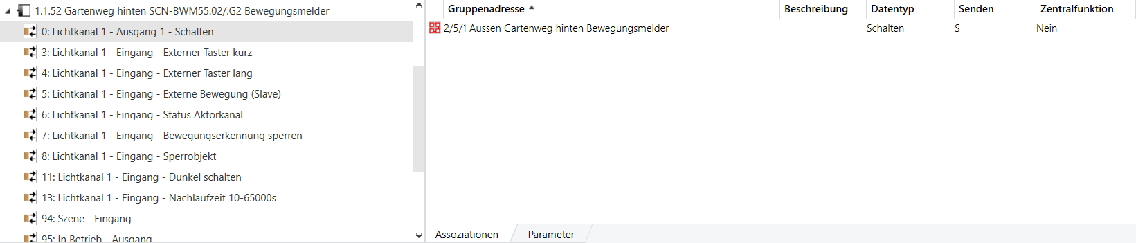

          Hallo Freunde, ich bin völlig am verzweifeln:
          Ich habe den Bewegungsmelder SCN BWM 55.02 in der ETS in betrieb genommen. Wenn ich eine Diagnose mache wird das Gerät erkannt. Ich habe für den Ausgang eine Gruppenadresse angelegt...
Ansichten: 175
Größe: 58,1 KB
          ... die ich in Loxone in der KNX Linie als Sensor wieder aufgreife:
Ansichten: 120
Größe: 408,8 KB
          Das Problem ist, wie ich im Live View beobachten kann: In Loxone kommt kein Signal an.
          Woran kann das liegen??? Hat jemand eine Idee? Vielen Dank & viele Grüße Marcel

            Leg mal noch eine Gruppenadresse für den Status an. z.B. 2/5/2 und legst die 1.1.52:6 drauf, Aktor programmieren. Dann in Loxone bei der Adresse 2/5/1 die Option Status abfragen auf Nie stellen. Falls du den Status benötigst dann in Loxone noch die 2/5/2 mit Eis 1 anlegen und hier den Status abfragen. Loxone konfig in den Miniserver schieben.
            • Supermarc1
              Supermarc1 kommentierte
              Hey Mister D,
              vielen Dank für den Tipp! Jetzt funktionert's!!! Herzlichen Dank!!! Viele Grüße Marcel
