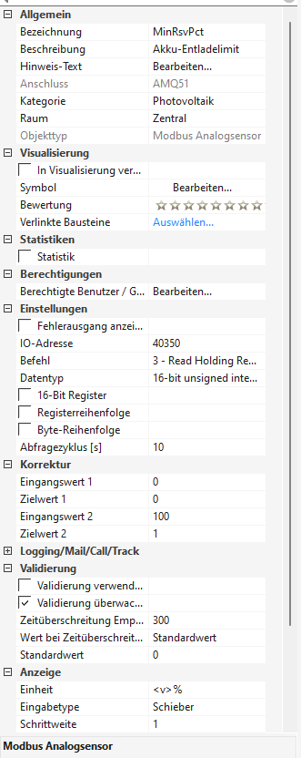

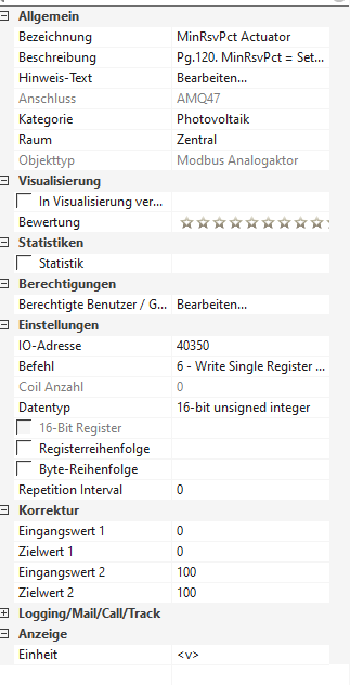

      Ich glaube, das MinRsvPct-Register im Gen24 ist Adresse 40351 (Loxone 40350). Es gibt auch einen Minimum Reserve Skalierungsfaktor, MinRsvPct_SF als 40365 (Loxone 40364). In meinem Fronius Hybrid ändert sich dieser Wert nie von -2. Die Gen24 kann anders sein.
      Der Actuator sieht wie folgt aus. Ich habe den Wert des Skalierungsfaktors auf eine Konstante von -2 geändert.

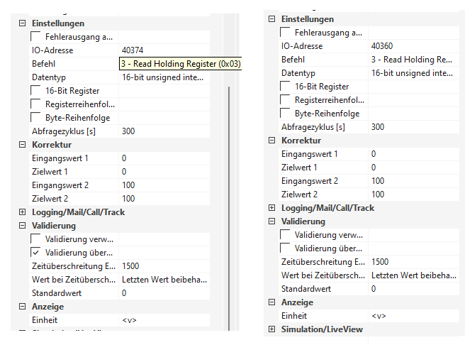

      • tga1317
        tga1317 kommentierte
        Wechselrichter ist Eingestellt auf "float"
        Modbus Register Nummern hatte ich aus der Excel im Anhang "Gen24_Primo_Symo_Inverter_Register_Map_Float_stor age.xlsx"
        Habe alles soeben auf den Miniserver Geladen folgende Rückmeldung:
        40360 (3 - read holding register, 16bit uint) - hier wird mir 0 ausgegeben.
        40374 (3 - read holding register, 16bit uint) - hier wird mir 65534 ausgegeben.
        Bei der Korrektur in der Config ist eingestellt:
        Eingang 1 = 0
        Zielwert 1 = 0
        Eingang 2 = 100
        Zielwert 2 = 100
        Einheit <v>
        Ich habe schon vieles versucht aber er will mir einfach nicht die Werte korrekt anzeigen.

      • tga1317
        Hallo, ja alles genau so konfiguriert.
        Einige andere Werte lese ich ja bereits aus und die Funktionieren - als Bsp.:
        40091 (3 - read holding register, 32bit floatingpoint) - hier wird mir AC-Power korrekt ausgegeben
        40101 (3 - read holding register, 32bit floatingpoint) - hier wird mir lifetime energy in kWh korrekt ausgegeben
        40361 (3 - read holding register, 16bit unsign.integ) - hier wird mir der aktuelle Ladezustand vom Akku in % korrekt ausgegeben
        Kann mir das einfach nicht erklären. Danke für die Mühe! LG
      • Tico
        Tico kommentierte
        Ich kann nur vorschlagen, einen Screenshot der Sensoreigenschaften zu posten. Vielleicht fällt etwas auf.
        Ansonsten sind mir die Ideen ausgegangen. Vielleicht ist es an der Zeit, ein Problem bei Fronius zu melden.

      Gerne, hier ein Screenshot der beiden Register.
      • Tico
        Tico kommentierte
        Ja, sie sehen völlig in Ordnung aus.
        Mir sind die Ideen ausgegangen, aber Sie könnten versuchen, alles zu löschen, was Sie erstellt haben, und die Vorlagen von diesem Loxwiki-Link herunterladen -
      • SPS-Guru
        SPS-Guru kommentierte
        Bei Daten-Typ / 16-Bit Register anhacken!?

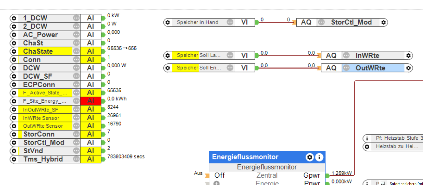

        Ich habe nur leider das Problem, das ich den BYD Speicher nicht aus dem Netz laden kann.
        Es Funktioniert den Speicher in das Netz zu entladen, wenn ich -10000 in OutWRte schreibe.
        Meine frage ist nun, welche Modbus Register müssen wie beschrieben werden, damit ich aus dem Netz in den Speicher laden kann?
        Ich habe den Eindruck, das StorCtl_Mod auf Adr. 40358 nichts ändert.
        InWRte liegt auf 40366
        OutWRte liegt auf 40365
        Mein Symogen24 steht auf Float.
        • Tico
          • 31.08.2016
          • 1035
          #84
          On the previous page at Post 80 is a screenshot of controlling priorities. Can you confirm that 'Controlling via Modbus' is uppermost?
          Otherwise, to ensure that you load from the network, StorCtl_Mod should be set to value 3. Then InWRte should be set to 10000 and OutWRte should be set to -10000.
          If the StorCtl_Mod sensor in your image above isn't changing to reflect value 3, then you have a more fundamental problem in the Modbus control. Ensure Command = 6 (Write Single Register 0x06), Data Type 16-bit Unsigned Integer.
          InOutWRte_SF in your image above should be -2. The fact that it reads 8244 says something else is not correct. 16bit Signed integer set?

            Vielen Danke, für Ihre Hilfe, es funktioniert.
            Es lag an der Korrekten Werte Vorgabe.
            Jetzt wo ich gesehen habe, das der Entladewert negativ und der Beladewert Positiv sein muss, viel mir auch wieder ein, dass das ja auch so ist, wenn ich die werte vorgabe im WebIF vom Wechselrichter Batterievorgabe -> Zeitabhängige Batteriesteuerung mache.
