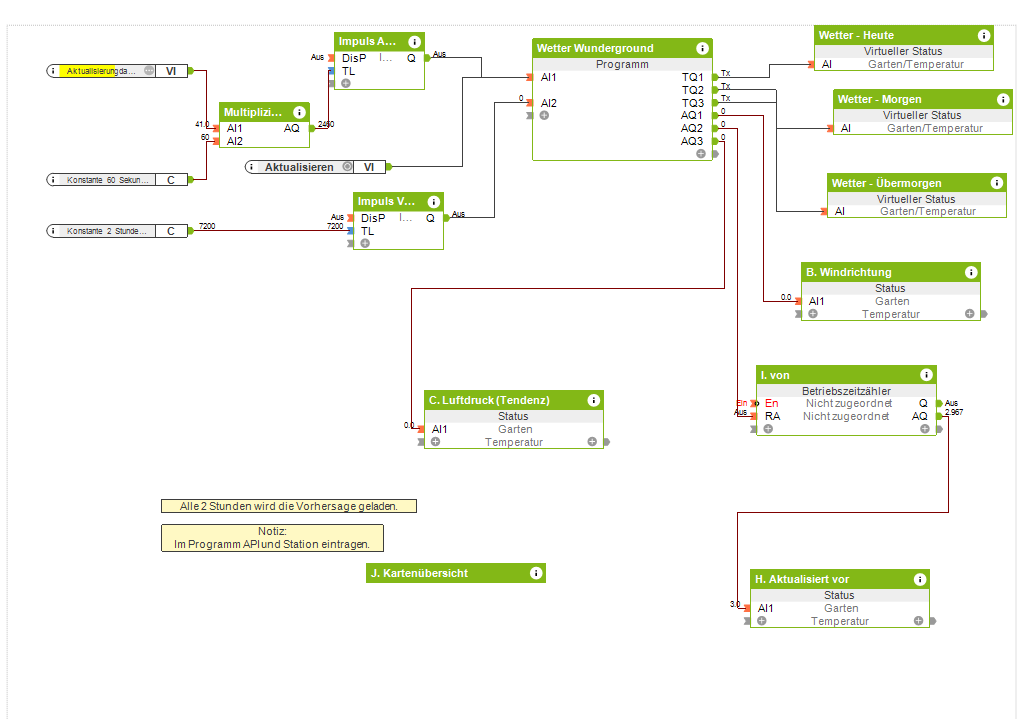

    Es ist ein fertiges UDP Und wir so von Loxberry über den Port bereitgestellt.
      Wenn ich drüber fahre kommt nix nur ein leeres Feld ...
      Kannst Du an den Eingang AI2 einen virtuellen Eingang hängen nur zum Testen ob vielleicht dann was kommt.
      Vor dem Testen aber natürlich in den MS speichern.
      Danach im LiveView diese Taste für ein paar Sekunden drücken und schauen ob dann was kommt.
      Hab dir eine PN geschickt Telefonieren wir bitte

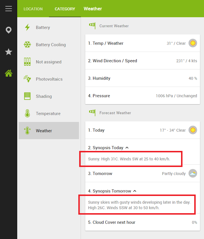

    Programmbaustein beigefügt. Der Text mit rotem Rahmen wird von PicoC ausgegeben.
Ansichten: 561
Größe: 52,5 KB
