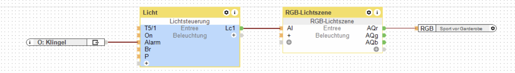

    Liebes Forum,
    ich würde gerne als optischen Alarm meine gesamte RGBW-Beleuchtung rot blinken lassen.
    Ich habe schon den Alarmeingang A des Lichtbausteines an die Alarmanlage gehängt, allerdings lässt dies die Beleuchtung nur weiß blinken.
    Ist es möglich, die Lichter auch in Rot blinken zu lassen?
    Bonuspunkte gibt es für abwechselnd Rot-Weißes Blinken!
    Beste Grüße aus Tirol :-)

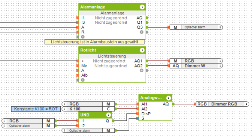

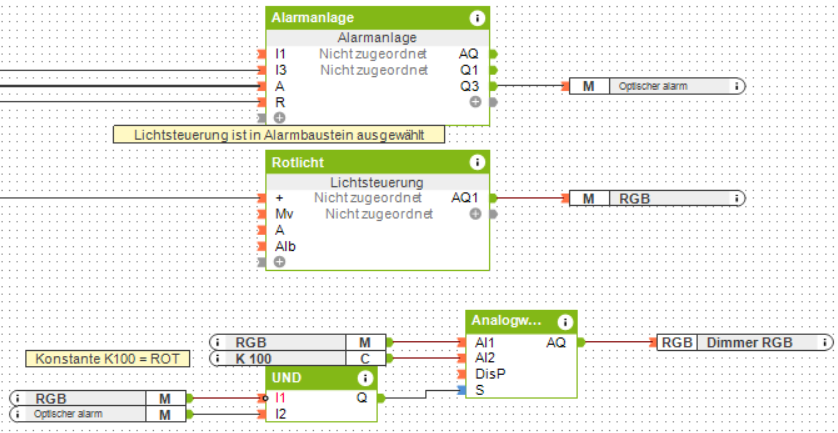

        Da in #1 RGBW steht, gehe ich mal davon aus, dass Du möglicherweise Rot von RGB und Weiss von W möchtest.
        Ich habe daher mal zwei Varianten angefertigt welche zu den bereits vorgeschlagenen auch funktionieren müssten.
        Variante 1 Rot und Weiss über Dimmer RGB.
        Variante 2 Rot über Dimmer RGB und Weiss über Dimmer W.
        Die Blinksequenz wird in der Lichtsteuerung eingestellt.
        An Stelle der Konstante 100 für Rot, könnte man auch einen separaten Lichtsteuerbaustein nehmen und die Farbe dort festlegen.
        Diese Lichtsteuerung dürfte dann allerdings nicht mit der Alarmanlage verknüpft werden.
        Klicke auf die Grafik für eine vergrößerte Ansicht  Name: AlarmRotWeiss.png Ansichten: 1 Größe: 101,8 KB ID: 106804Klicke auf die Grafik für eine vergrößerte Ansicht  Name: AlarmRGBrotWweiss.png Ansichten: 1 Größe: 113,5 KB ID: 106805
        Beachte dass in Variante 1 der Eingang I1 vom UND negiert ist.

          Erstmal vielen Dank für eure sehr ausführlichen Antworten.
          Ich habe jede vorgeschlagene Lösungsmöglichkeit ausprobiert, jedoch scheitere ich immer an dem selben Punkt:
          Durch den Parameter "Anstieg" (= Geschwindigkeit der Änderung in % pro Sekunde) des RGBW-Dimmers verläuft der Farbwechsel zwischen Rot und Weiß sehr flüssig, da der Ausgang langsam von Rot auf Weiß übergeht. Der Übergang erfolgt so langsam, dass bei einer Blinkfrequenz von 1sek nie die Farbe Weiß oder Rot zu 100% erreicht wird, wahrnehmbar ist am Ende nur ein pulsierendes helles Rot. Der Parameter ist standartmäßig auf 100% eingestellt, man kann ihn aber auch auf "Sprung" ändern, was zum gewünschten Ergebnis führt, dass die Beleuchtung abwechselnd Rot-Weiß blinkt. Das Problem ist jetzt aber, dass auch ohne Alarmfall die Beleuchtung schlagartig die Farben ändert, zB beim Szenenwechsel oder beim Einschalten.
          Man kann meines Wissens den Parameter des RGB-Ausganges auch nicht im Alarmfall auf "Sprung" ändern und im normalen Betrieb auf 100% lassen, da es sich ja nicht um einen Baustein handelt.
