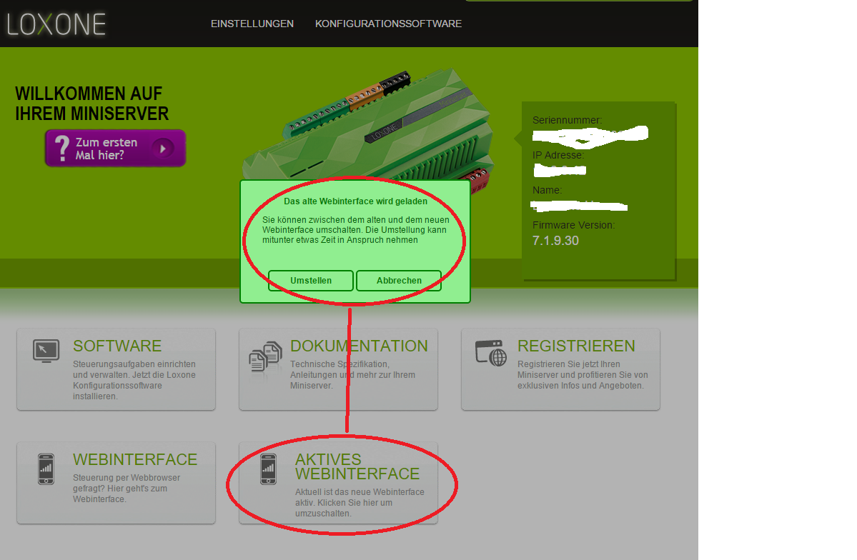

        Zitat von Prof.Mobilux
        ich bin noch auf der Classic Oberfläche! Die neue Visu habe ich nicht getestet.
        Sorry,ich stehe wohl etwas auf dem Schlauch. Habe ich da eine Wahl? Du schreibst ja Getestet mit: 7.1.9.30
        Mir hat es jedenfalls ungefragt auf die neue Visu umgestellt. Bin auf 7.0.8.17. Und seither habe ich den RevProxy nicht mehr zum Laufen gebracht.
        Eigentlich wäre mir lieber, wenn Loxone direkt TLS unterstützen würde. Für smtp/STARTTLS wären die Libraries ja wohl schon vorhanden.
        • Lenardo
          • 625
          Im Admin Interface anmleden
          In diesem Tutorialvideo stellt wir Ihnen die Projektübersicht und Programmoberfläche in Loxone Config vor. Jetzt Video ansehen >
          und umstellen zwischen alter/neuer Visu,
Ansichten: 2805
Größe: 212,1 KB
          • BSiege
            BSiege kommentierte
            Ok, tatsächlich! Vielen Dank! Habe das nicht mitbekommen.
