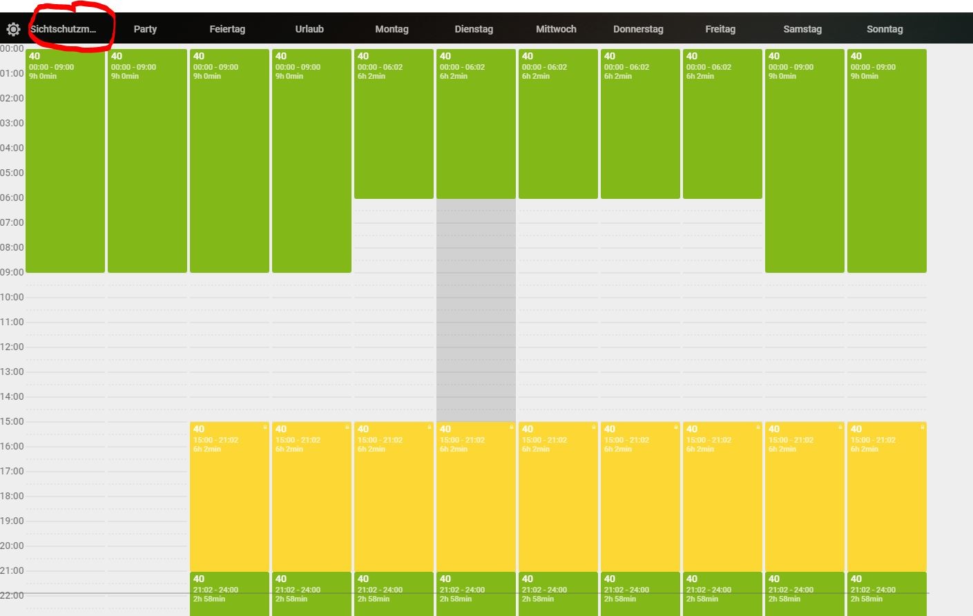

    Folgende Anforderungen:
    -morgens - wochentags: Die Rolladen sollen sich so früh öffnen wie möglich (jedoch erst ab 06:02), aber aus Sichtschutzgründen nicht vor Sonnenaufgang.
    -morgens -Urlaub und Wochenende: Die Rolladen sollen NICHT vor 10:00 aufgehen (Schlafzimmer - hier nicht im Screenshot)
    -abends: Die Rolladen sollen sich so spät wie möglich, spätestens jedoch um 21:02 schließen. Aus Sichtschutzgründen sollen Sie sich sofort (frühestens um 15:00) bei Dämmerung schließen
    -ganzjährig: Die Schaltung soll flexibel im Sommer und Winter ohne manuelle Anpassung der Schaltuhr funktionieren
    -einige Rolladen sollen sich nicht komplett schließen sondern z.B. nur auf 40% geschlossen werden um nicht das Gefühl der Einengung zu haben

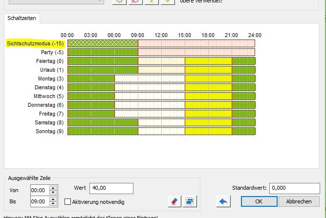

    Problem:
    -Die Zeitschaltuhr kann pro nur die Funktion "Aktivierung notwendig" und leider nicht "Deaktivierung notwendig" um das morgendlichen Szenario abzudecken.
    Lösung:

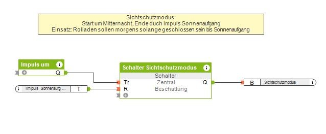

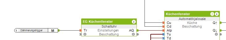

    -der Rolladenbaustein wird über den Eingang ALP mit den Schließzuständen 0-100 über die Zeitschaltuhr (analog) versorgt
    -der Dämmerungsschalter (alternativ: Impuls Sonnenuntergang) triggert die Zeitschaltuhr sobald es abends dunkel wird (Schaltuhr: Aktivierung notwendig)
    -fur morgens habe ich einen Betriebsmodus ("Sichtschutzmodus") angelegt, der nachts aktiviert wird und durch den Impuls "Sonnenaufgang" deaktiviert wird
    -der Sichtschutzmodus in der Schaltuhr überschreibt alle Rolladeneinstellungen so lange, bis er durch den Sonnenaufgang deaktiviert wird.
    Eigentlich eine sehr einfache aber auch komfortable Lösung, die es leicht ermöglicht individuelle Zeiten mit einem Sichtschutz (inbes. im Winter) zu kombinieren. Ich denke die Screenshots sagen mehr als 1000 Worte...
    Würde mich freuen, wenn es Euch gefällt und hilft.
    Kleiner Nachtrag: Ich merke gerade aktuell, dass es wunderbar funktioniert...mittlerweise gehen die Rolladen erst gegen 06:07 auf...vor ein paar Tagen war es noch Punkt 06:02...
