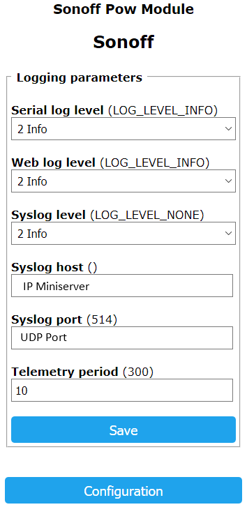

            Auch ich will keine Werbung machen.
            Da ich aber scheinbar nicht ganz verstanden wurde, oder ich es nicht verstanden habe, hier mal ein Beispiel wie ich es mit Rückmeldung direkt in Loxone mache.
            Ich erkläre mal wie ich es an Hand einer Sonoff Pow mache:
            In Tasmota findet man über den Webbrowser ja auch Configuration und dort Configure Logging
            In dieser kann man einen UDP Empfänger und einen UDP Empfangsport eingeben.
            Zudem gibt es noch Syslog level und Telemetry period.
            Syslog level bestimmt ob die Daten gesendet werden oder nicht.
            Telemetry period funktioniert ab ca. 1s ich würde aber den Wert wegen der Netzwerkbelastung nicht zu kurz wählen.
            Im Beispiel sind 10s eingestellt.
            Diese Zeit hat aber nur was mit der Leistungsmessung und nichts mit dem Status des Relais zu tun.
            Der Status des Relais wird auch sofort nach Änderung geschickt.
            Unter Syslog Host kommt die IP-Adresse des Miniservers
            Unter Syslog Port kommt die UDP Port Nummer welche auch in Loxone unter Empfangsport eingetragen werden muss.
            Hier mal das Bild meiner Einstellungen:
            Klicke auf die Grafik für eine vergrößerte Ansicht  Name: TasmotaLogging.png Ansichten: 1 Größe: 34,6 KB ID: 131533

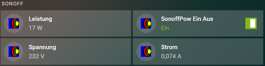

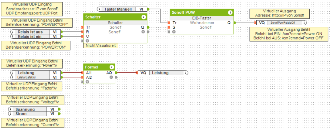

            In Loxone verwende ich einen EIB-Taster, damit ich die Rückmeldung erhalte auch wenn die Sonoff anderweitig, z.B. über den Schalter an der Sonoff, ein-/aus- geschaltet wird, dabei aber kein Signal an die Sonoff gesendet werden darf.
            Da ich bei der Sonoff POW auch Leistung Spannung und Strom messe, ist dies im Bild auch noch integriert.
            Formel im Formelbaustein: I1/I2
            Klicke auf die Grafik für eine vergrößerte Ansicht  Name: SonoffPowLoxone.png Ansichten: 1 Größe: 198,8 KB ID: 131534
              Gast Ansteuern kannst Du schon über den Lichtbaustein, da dieser aber keine Rückmeldung hat, ohne Rückmeldung.
              Frage: Kann das der MQTT-Programmbaustein mit Rückmeldung?
              Bei der zweiten Frage bin ich mir nicht sicher, ob ich sie richtig verstanden habe.
              Loxone bekommt den Status nicht vom Schalter sondern vom Relais.
              Der Status wird nicht nur beim Schalten, sondern auch sporadisch von Tasmota gesendet.
              Ob und wie Du auf diesen Staus reagieren möchtest, kannst Du durch die Programmierung in Loxone frei entscheiden.

              Ich sehe schon, Dir gefällt es nicht, aber es gibt ja dank Dir und pmayer noch zwei Alternativen
              So habe ich das auch realisiert. Danke!
              Aber warum multiplizierst du die Leistung mit den Leistungsfaktor?
              Martin
              @martinez
              Der Leistungsfaktor wird nicht Multipliziert, das kann man im Bild leider nicht erkennen.
              Die Formel: I1/I2
              Bei Sonoff gibt es eine Leistung und einen Powerfaktor. Dies wird auch im Tasmota so angezeigt.
              Berechne mal die Leistung mittels Spannung und Strom also P=U*I und schau dir die angezeigte Leistung an, wenn der Powerfaktor nicht gleich 1 ist.
              Nun berechnest Du die Leistung indem Du die angezeigte Leistung durch den Powerfaktor dividierst, und vergleichst das Ergebnis mit der errechneten Leistung mittels Spannung und Strom.
