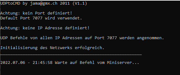

                Hi Leute,
                klar kann ich den Quellcode offenlegen, was dann auch grad Beweis ist, dass da keine bösen Viren enthalten sind ;-)
                Ich habe das Tool im Jahre 2011 (!) geschrieben, es war damals eine erster Gehversuch in PureBasic: https://www.purebasic.com/german/index.php
                Viel Spass damit :-)
                P.s. bitte keine Fragen zu PureBasic, habe mich seit 2011 nicht mehr damit beschäftig.

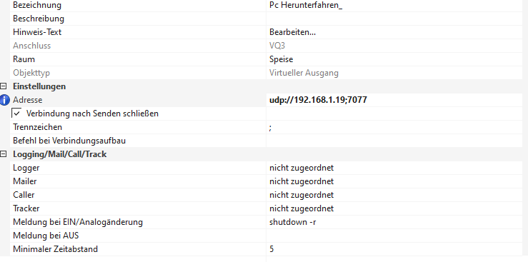

                  ​Hallo Jan
                  mir gefällt dein Projekt super , habe auch alles genauestens durchgelesen und versucht so nach zu machen ,jedoch komme ich auf das Problem mit der ip Adresse , Wie kann ich die in deinem Programm einfügen ? in loxone habe ich die Ip eingetragen , jedoch bekomme ich die befehle nicht hin? könntest du mir bitte weiter helfen ?
Ansichten: 358
Größe: 20,2 KB
                  Klicke auf die Grafik für eine vergrößerte Ansicht  Name: Unbenannt.png Ansichten: 0 Größe: 13,8 KB ID: 352124

                    Hallo Blackbull,
                    ich bin zwar nicht der Jan, aber einen Tipp hätte ich schon mal. Dein UDP Befehl in der Loxone Config erscheint mir Fehlerhaft.
                    So sollte es besser sein: "/dev/udp/192.168.1.19/7077"
                    Gruß Sascha
                    Edit: Danke svethi
                    Damit hier kein Blödsinn steht, habe ich es berichtigt!
                    Zuletzt geändert von Meininger; 07.07.2022, 16:24.
                      • 6322
                      #42
                      Sorry Meininger aber auch das ist falsch. Wenn man einfach mal in die Loxone Doku reinschauen würde, würde man sehen, dass die UDP Kommunikation in Loxone so: /dev/udp/192.168.1.10/7000 aufgerufen wird.
