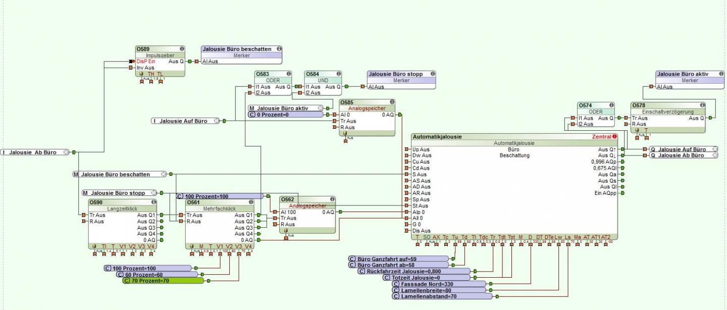

manuelle Steuerung Jalousie per Mehrfach- und Langzeitklick

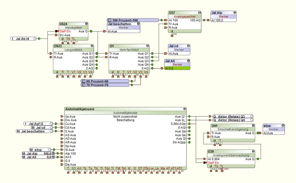

1 fach klick fährt nach unten oder oben
2 fach Klick verstellt Lamellen auf 60%
3 fach klick verstellt Lamellen auf 70%
Langzeitklick fährt auf beschatten

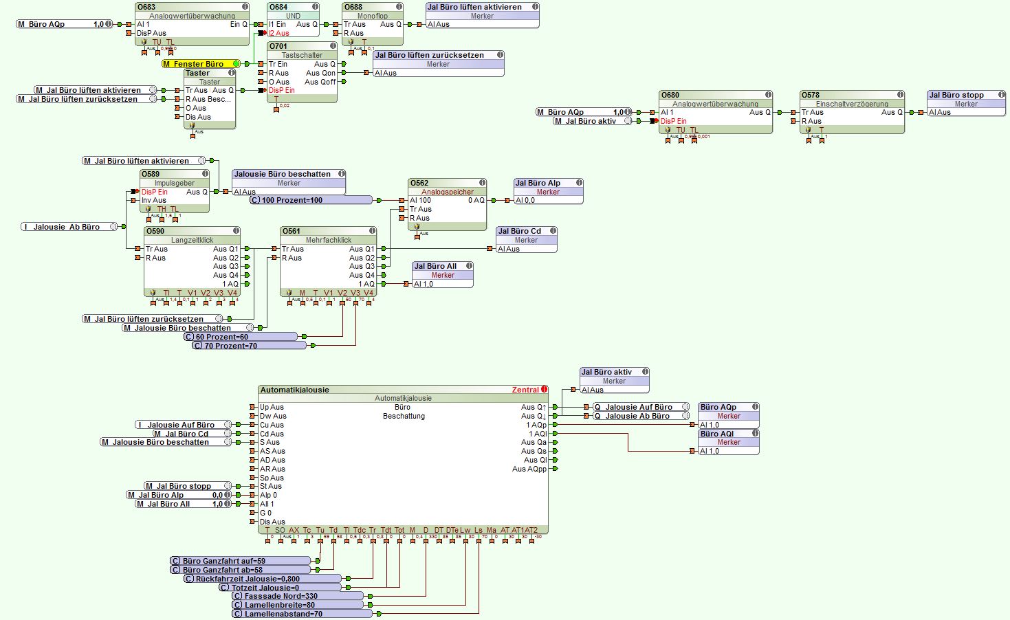

Wenn die Jalousie komplett unten ist und das Fenster geöffnet wird, fährt die Jalousie auf beschatten, wird das Fenster wieder geschlossen, fährt die Jalousie wieder komplett zu.
