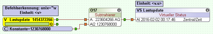

      Zitat von Bernhard Wieland
      ...........Es gibt dort auch den Wert "Last Update" diesen wollte ich auch abfragen und Visualisieren, weil man anhand dieses Datums und der Uhrzeit sehen könnte ob der API Key abgelaufen ist oder noch nicht...
      Doch da bin ich an meine Loxone Grenzen gestoßen, weil das Datum und Uhrzeit kein eindeutiger Wert ist den man mit "v" abrufen kann.
      Da kommt nichts Gescheites dabei heraus. Am besten wäre es wenn dieser Wert rein als Text abgerufen werden könnte.
      Oder die UnixTime abgreifen...............
      Hallo Bernhard,
      Sollte einfach möglich sein, indem du die UnixTime einliest und mittels Formelbaustein an einen Analogen "Virtuellen Status" oder "Virtuellen Ausgang Befehl" weitergibst.
      UnixTime an Formelbaustein:AI1
      Formel in Formelbaustein: I1-1230768000
      Einheit von Ausgang oder Virtuellem Status als <v.u>
      An Stelle von Formelbausten kann natürlich auch ein Subtrahierer verwendet werden.
      AI2 müsste dann eine Konstante mit dem Wert 1230768000 sein.
      Hoffe es ist verständlich und funktioniert wie gewünscht.
      lg Romildo
        #78
        Hallo romildo,
        vielen Dank für deine Hilfe.
        Ich wollte das gerade auch umsetzen, aber leider kann ich die Unix Time nicht abrufen (siehe Bilder)
        Vielleicht mache ich da einen Fehler?
        Vielleicht kann da auch noch jemand helfen.
        Gruß Bernhard
          • 5146
          #79
          Du musst nach lastupdate noch zu unix springen. Das sollte mit \i möglich sein
          Versuchs doch mal mit Befehlserkennung: <lastupdate\iunix="\v
          Nachtrag:
          Wenn im xlm die Textfolge unix=" das erste mal nach lastupdate erscheint, reicht es auch wenn nur nach unix=" gesucht wird.
          Somit wäre dann die Befehlserkennung: unix="\v
          Zuletzt geändert von romildo; 01.02.2016, 21:17.
          lg Romildo
            #80
            Hallo romildo,
            ich habe deine Vorschläge ausprobiert, aber leider bekomme ich keinen Wert der Unix Time in den Miniserver.
            Kannst du das eventuell bei dir ausprobieren?
            Gruß Bernhard
              • 5146
              #81
              Hallo Bernhard,
              Habe es bei mir getestet und es funktioniert auch.
Ansichten: 609
Größe: 12,2 KB
              lg Romildo
                #82
                Hallo romildo,
                vielen Dank für deine ausdauernde Hilfe , jetzt funktioniert es auch bei mir.
                Ich hätte aber gemeint es gestern genauso schon probiert zu haben. (Anscheinend doch nicht....)
                Gruß Bernhard

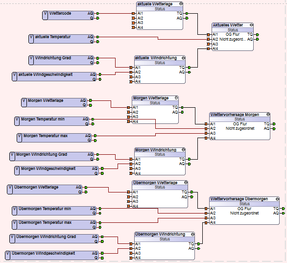

                Hi zusammen...
                Hätte bitte jemand eine Vorlage für mich ?Die Vorlage auf der ersten Seite funktioniert bei mir nicht.Vielen Dank Thomas

                      #86
                      ich habe auch 7.1.9.30 geht tadellos
                      hast du vileicht den link von der ersten seite kopiert?
                      der mit dem http link? für die virtuellen eingänge?
                      der geht nicht mehr
                      wenn ja dann must du dir bei openweathermap einen kostenlosen acount anlegen und die ID benutzen
                      http://api.openweathermap.org/data/2.5/forecast?q=ORT,us&amp;amp;mode=xml&amp;amp ;appid=2 de143494c0b295cca93300000000
                      die appid von deinem zugang muss da rein
                      den link kannst du testen indem du ihn in den browser kopierst
                      und dann xml seite deines ortes siehst

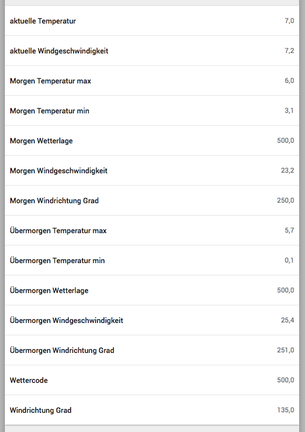

                      #87
                      vielen herzlichen Dank für die tolle Vorlage!
                      Habe offensichtlich nur Probleme mit der Statusanzeige...
                      Was habe ich falsch gemacht?
                      Vielen Dank!
                        Bei deiner Frage nicht mitgeteilt was nicht richtig ist.
                        Geht es um die fehlenden Einheiten oder um was sonst?
                        Wenn's nur darum geht kann man die im Statustext aufführen.
                        Ansonsten müsste man auch wissen wie denn jetzt der Statustext zusammengesetzt wird.
                      #88
                      Danke, romildo
                      Genau, hatte die Einheiten vermisst oder wie in #49 sogar eine Verkettung von mehreren Vorhersagen.
                      Hab meinen Fehler gefunden...
                      Den Statusbausteinen waren falsche Räume/Kategorien zugeordnet, sodass ich lediglich alle Eingänge angezeigt habe
                      Vielen Dank für den Anstoß!
