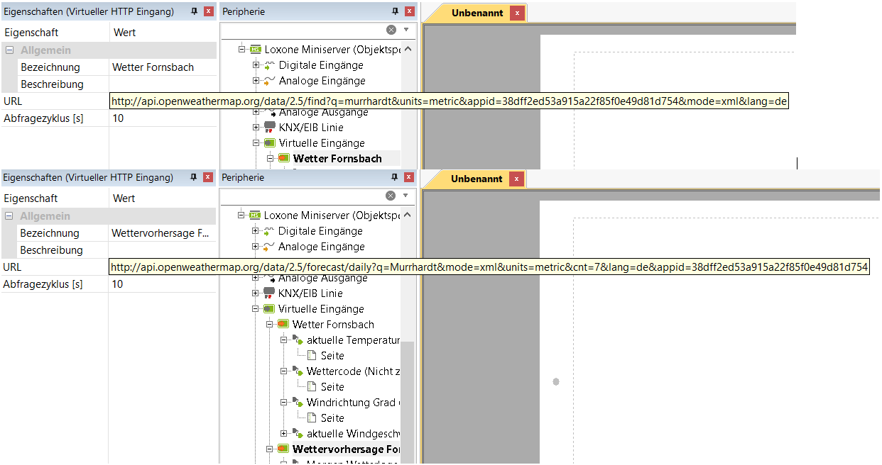

    trotz mehreren Versuchen und dem erstellen eines neues API keys bekomme ich leider immer noch keine Wetterdaten online.
    Hier mal meine URL´s
    http://api.openweathermap.org/data/2...de=xml&lang=de
    http://api.openweathermap.org/data/2...85f0e49d81d754
    So sieht meine Programmseite aus.
    Hat einer von euch evtl. noch eine Idee?
    Danke im voraus.
    Gruß Markus

      Hallo Markus
      Habe soeben die "Wetter.Loxone" Datei von #1 heruntergeladen, deine URL's eingetragen und erfolgreich getestet.
      Zum testen habe ich die Abfragezykluszeiten auf 10 Sekunden gesetzt.
      Sofern du in den Eingängen die URL richtig eingetragen hast, sollte es eigentlich funktionieren.
      Ich gehe davon aus, dass du das Programm auf dem Miniserver laufen hast und mit der Liveview testest und nicht mit der Simulation am Computer.
      lg Romildo

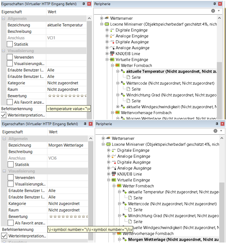

        #109
        Zitat von Thuermer
        ........ Ich habe daraufhin die Eingänge bei mir im Miniserver neu erstellt und entsprechend eingefügt. Kann ich hierbei etwas falsch gemacht haben?.....
        Ja, da kann man schon verschiedenes falsch machen.
        Wie man es machen kann, steht in #1. unter Anleitung.
        Du kannst aber auch bei den Eingängen einfach alles genauso einstellen wie bei der Vorlage.
        Was 100% stimmen muss sind:
        Es müssen Virtuelle HTTP-Eingänge sein, bei welchen unter URL deine URL hinein muss.
        Bei den Virtuellen Eingangsbefehlen ist es die Befehlserkennung. Die kannst du durch kopieren und einfügen 1:1 übernehmen.
        Beispiel:
Ansichten: 715
Größe: 70,8 KB
ID: 36343 Klicke auf die Grafik für eine vergrößerte Ansicht
Ansichten: 716
Größe: 274,8 KB
        Zuletzt geändert von romildo; 02.04.2016, 22:22.
        lg Romildo

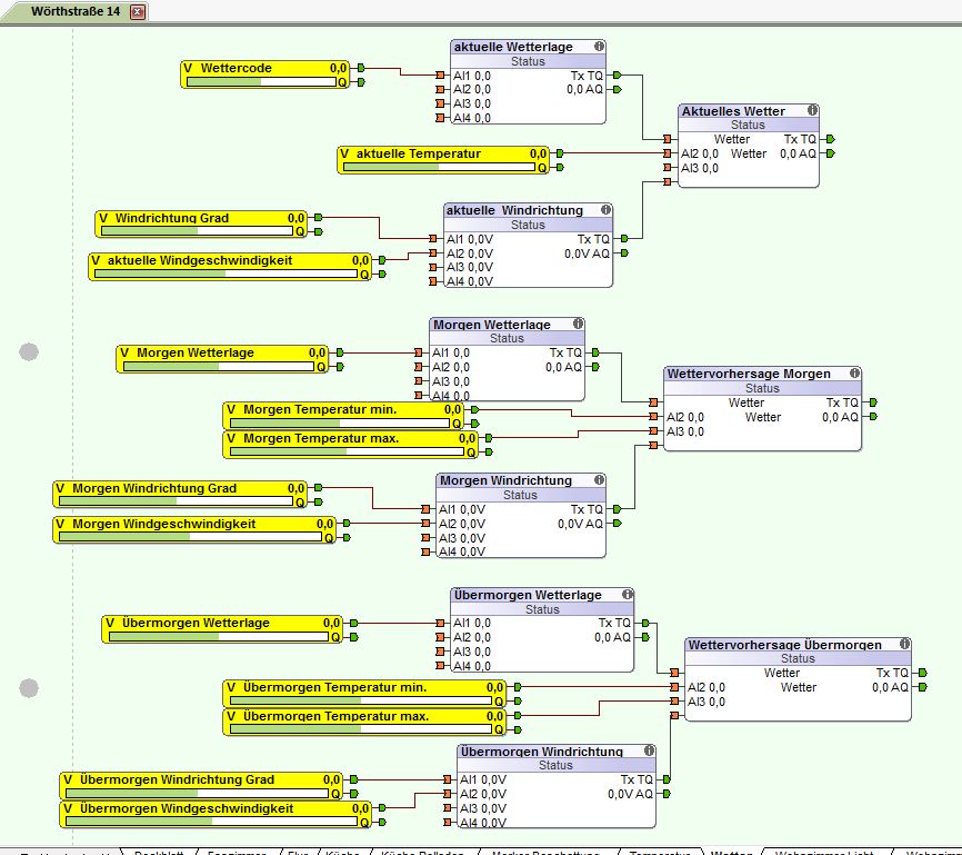

                #115
                Moin,

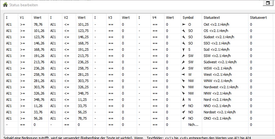

                Ich hatte heute früh Wind aus Richtung 351.1°
                Jedoch habe ich keinen Wert vom Statusbaustein erhalten.
                Ist hier evtl. noch etwas falsch?
                Eigentlich sollte der 4. letzte Wert "Nord" angezeigt werden wenn ich die Logik richtig verstehe.
Ansichten: 691
Größe: 124,0 KB
                • deepinpowder
                  • 07.03.2016
                  • 412
                  #116
                  löschen
                  Zuletzt geändert von deepinpowder; 20.04.2016, 09:24.
                    • 5161
                    #117
                    Rar9
                    Nein so geht das nicht.
                    Du müsstest den Wert <= 360 an Stelle von 11,25 schreiben und eine zusätzliche Zeile mit >=0 bis <=11,25 einfügen.
                    Die Bedingungen sind UND verknüpft.
                    351,1° sind wohl grösser als 348,76° aber nicht kleiner als 11,25°
                    Zuletzt geändert von romildo; 20.04.2016, 13:02.
