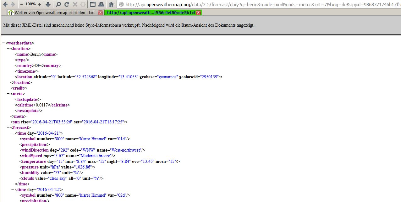

    Wenn ich die URL nutze bekomme ich eine Fehlermeldung. Tausche ich die API gegen meine aus, bekomme ich folgendes angezeigt "BerlinDE0.0099"

        Zitat von B@llou
        ...bekomme ich folgendes angezeigt "BerlinDE0.0099"
        Bei einem url-Aufruf mit Firefox muß so etwas wie angehängt kommen, ansonst ist etwas in Deiner url falsch (Key, Abfrage, Stadt, falsch einkopiert...)
        Und ja, ohne Deinen eigenem API-Key geht es 'eh nicht (genau genommen ging es ohne eigenen nur zufällig...)
        Das ist aber hier alles schon 10x durchgekaut, deshalb, sorry wenn das genervt klingt.
Ansichten: 537
Größe: 103,5 KB
        Zuletzt geändert von Gast; 21.04.2016, 17:47.
        • B@llou
          B@llou kommentierte
          Ich habe die URL aus #111 kopiert, meine API eingesetzt und mit Firefox geöffnet und ich bekomme definitiv nur BerlinDE0.0309 angezeigt.
          http://api.openweathermap.org/data/2...lang=de&appid=[meine API]
          Ich habe auf Deinen Link geklickt, die Fehlermeldung abgewartet und dann an die url nur meinen API-Key angehängt +Enter:
          Oben im geänderten Bild siehst Du das Ergebnis, geht wunderbar :-)
          Du hast da ein anderes Problem, jetzt wird es schwieriger: DNS/IP-Adresse/Router/Werbeblocker/Antivirus-Scanner im Router usw. usw.
          Es kann (nur) an Deinem Test-PC liegen und/oder eben auch zusätzlich beim Miniserver.
          Man sollte auch die kostenlose Api-Call-Anzahl beachten. max. 60Calls/1min. (einer je 10min = 600s sollte ja dicke reichen (für Berlin ;-) ))
          Eher wohl nicht der API-Key, aber lege Dir doch auch noch einen neuen API-Key an, ggf. ist das schon Dein Fehler?
          Zuletzt geändert von Gast; 21.04.2016, 18:56. Grund: Calls

        Ok, war mein Fehler hab das ganz in Gedanken immer im Safari geöffnet. Jetzt habe ich das mal mit Firefox probiert und es funktioniert. Jetzt kann nur noch etwas schief gelaufen sein, als ich das Beispielprojekte kopiert habe. Denn ich bekomme trotz alledem keine Daten.

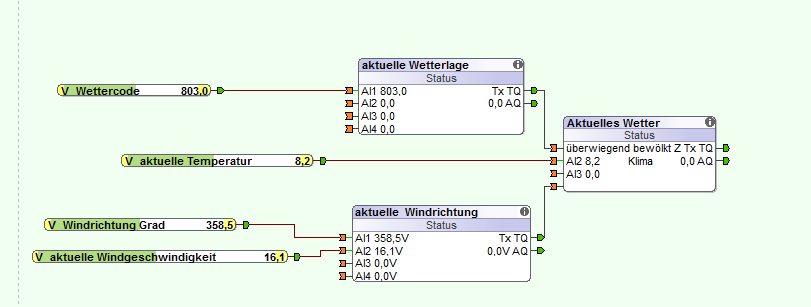

        Allerdings wird mir für den aktuellen Tag keine Wind Informationen in der Visu angezeigt. Wo kann das jetzt noch dran liegen?

          • 5161
          #126
          Zitat von B@llou
          Ich hab nun nochmal alles gelöscht und neu gemacht und siehe da, es funktioniert. :-)
          [ATTACH=CONFIG]n38883[/ATTACH]
          Siehe #115 #117
          lg Romildo

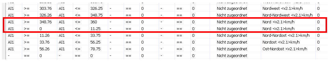

            #127
            Hab ich das so richtig verstanden?
Ansichten: 392
Größe: 89,8 KB
              • 5161
              #128
              Nein so meine ich das nicht.
              Die Bedingungen in den Zeilen sind UND verknüpft.
              Das Bedeutet, dass alle Werte zutreffen müssen.
              Bei deinem Beispiel ist der Wert 358.5°
              Bedingung 1 (AI >= 348.75) ist somit wahr.
              Bedingung 2 (AI <= 360) ist somit wahr.
              Bedingung 3 (AI >= 0) ist somit wahr.
              Bedingung 4 (AI <= 11.25) ist somit falsch.
              Du musst dafür eine neue Zeile einfügen:
Ansichten: 570
Größe: 17,6 KB
              lg Romildo
              • B@llou
                • 11.03.2016
                • 230
                #129
                Supi, nun funktioniert das alles. Vielen Dank!!!!!!!!!
