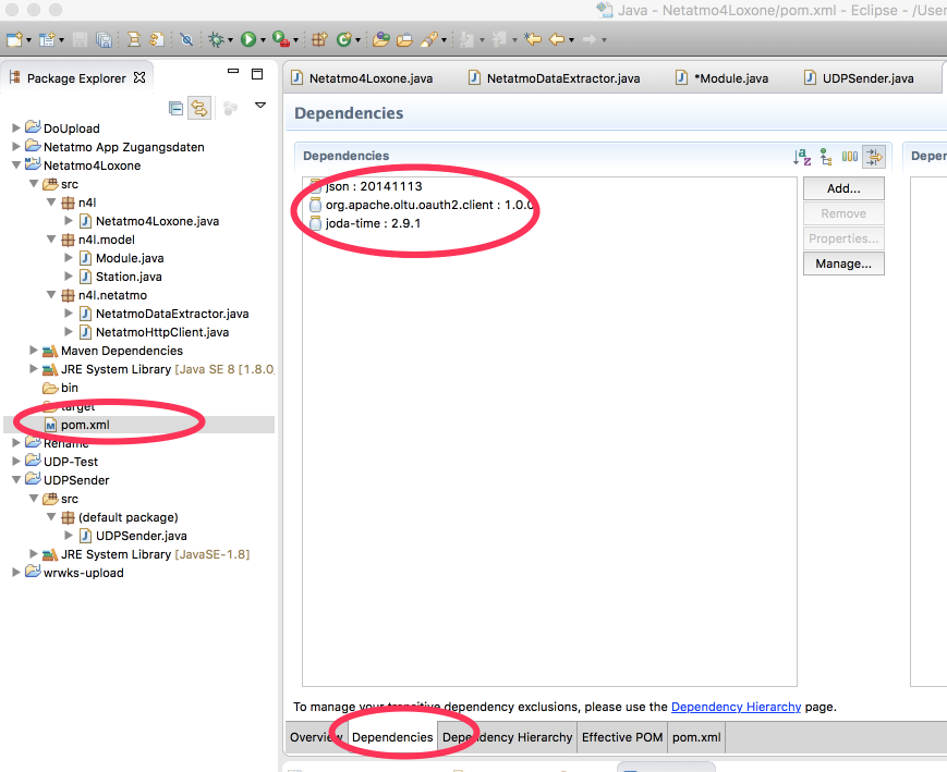

        Da fehlt anscheinend das Paket org.apache Paket (s.Bild) (cannot import org.apache) Aber ich schaffe es leider nicht importiert. Kann mir jemand helfen?

          Hast du Eclipse gestattet auf das Netzwerk/Internet zuzugreifen? Die ganzen Libraryies werden von Eclipse automatisch nachgeladen. Welche das sind, ist in der Datei pom.xm definiert. Die kannst du auch aufmachen und schauen was fehlt.

          • maxw
            • 1371
            Mach auch mal Project > Clean...
            und stelle sicher das Project > Build Automatically ausgewählt ist.
            Und mach auch mal Window > Show View > Problems und poste dann die Fehler aus der Problems View

              Anscheinend hatte ich eine falsche Eclipse Version installiert. Jetzt bekomme ich allerdings einen anderen Fehler
