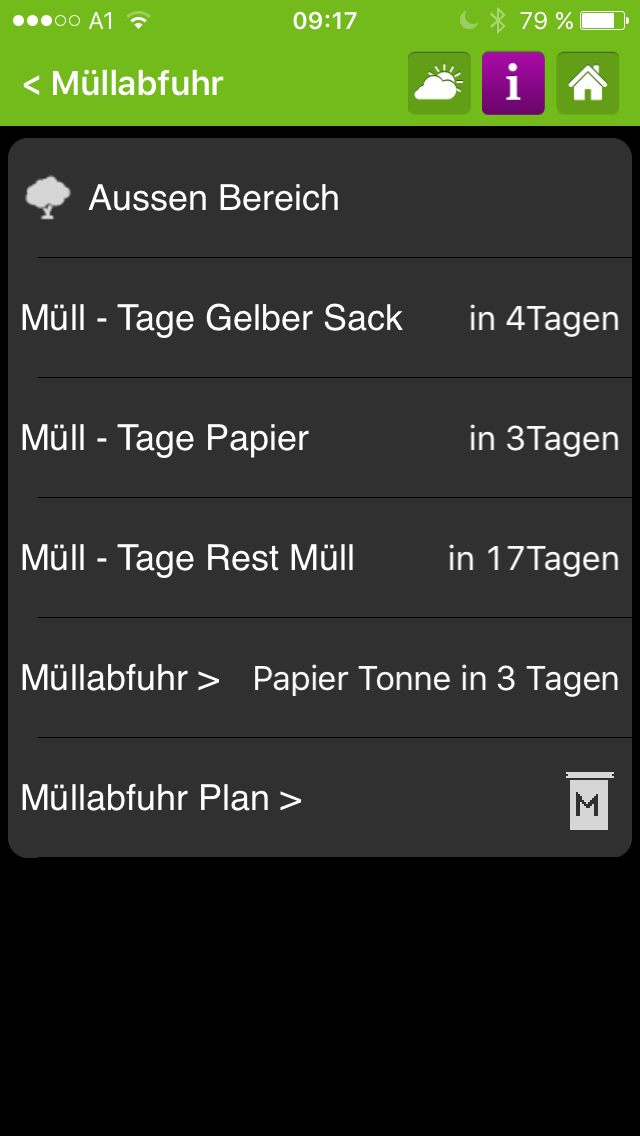

    -Anzeige der restlichen Tage bis zur Entleerung von Restmüll (grau), Papier (rot) und Plastik (gelb).
    Natürlich kann das ganze auch noch um blaue, braune,... erweitert werden.
    -Anzeige von grafischen Symbolen Tag vor Abholung sowie Tag der Abholung
    -Anzeige Link zum Müllabfuhrplan der Gemeinde
    -Push Nachricht auf Smartphone einen Tag vor der Abholung sowie am Tag der Abholung

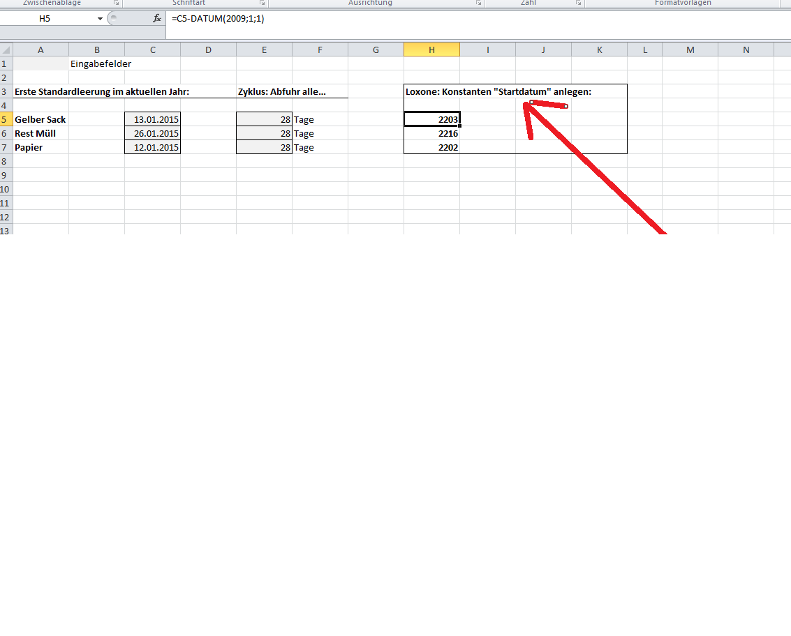

    Einmal pro Jahr die erste Entleerung sowie den Abholzyklus in Tagen (etwa 13.1.2016 sowie alle 28 Tage) in die "Exceltabelle Muellabfuhr Berechnung für Loxone.xls" eintragen.
    -> daraus generiert man die Konstanten "Startdatum"
    Achtung: ich konnte leider keine Excel-Datei hochladen, deshalb einfach lt. Screenshot nachbauen
    In die Spalte "Loxone: Konstanten "Startdatum" anlegen:" folgende Befehle eingeben:
    Zeile5: =C5-DATUM(2009;1;1)
    Zeile 6: =C6-DATUM(2009;1;1)
    Zeile 7: =C7-DATUM(2009;1;1)

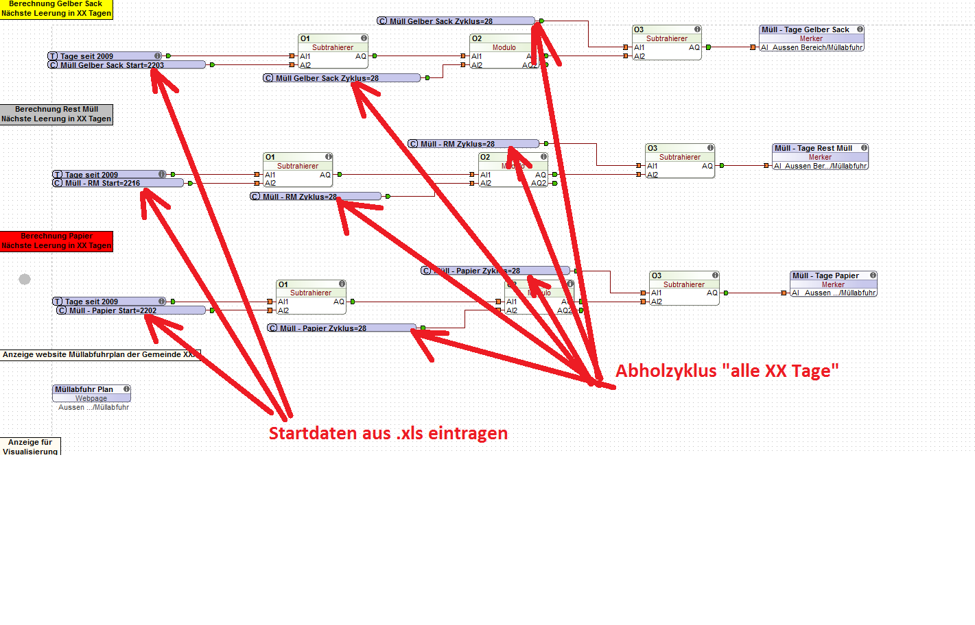

    -> Eintragen des Startdatums sowie des Zyklus in Loxone Config

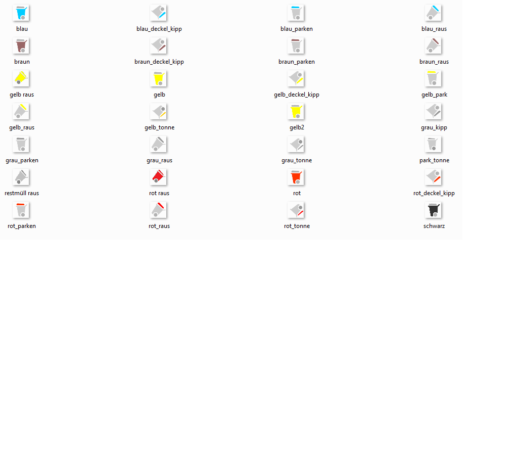

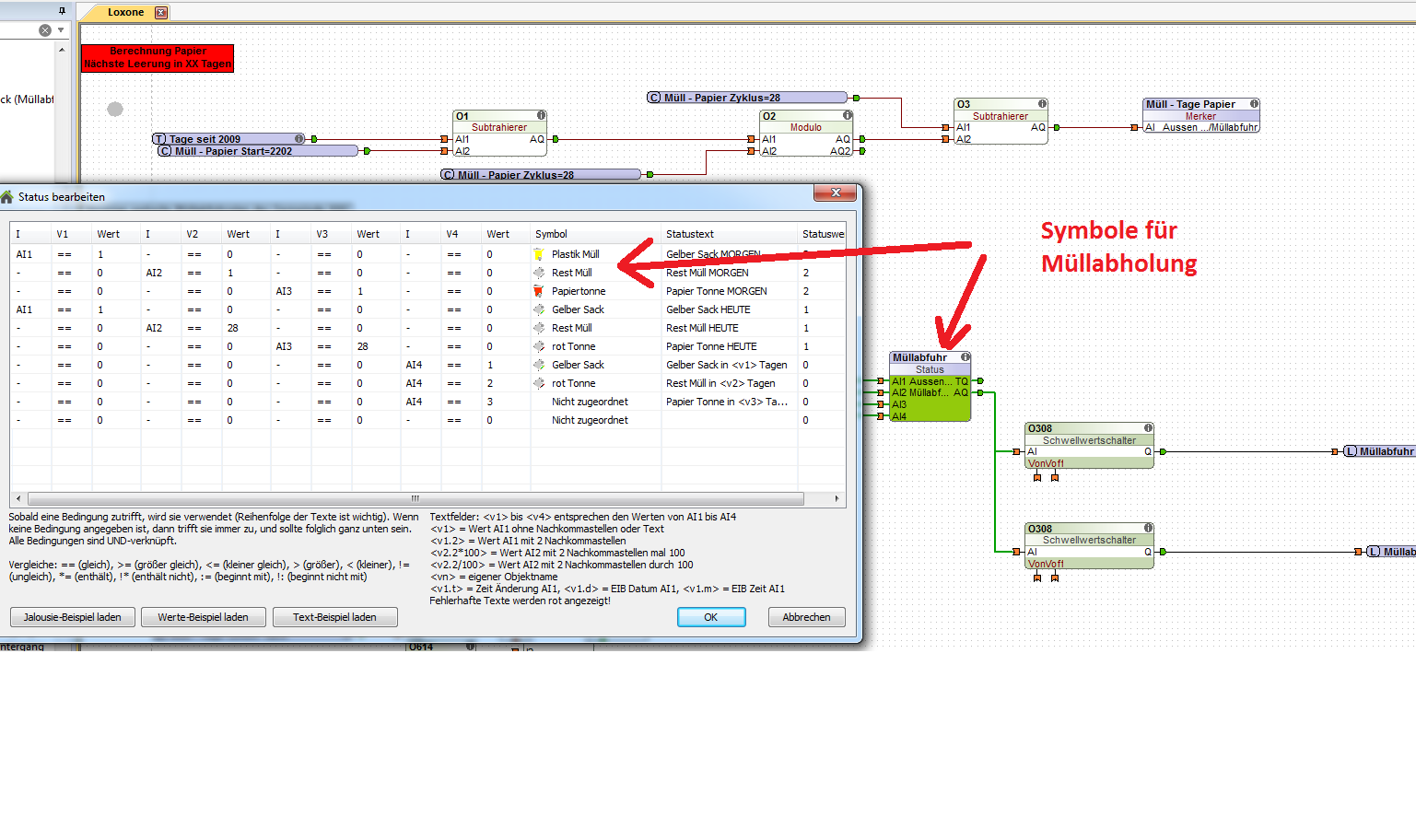

    -> Gewünschte Symbole in Config laden und beim "Müllabfuhr"-Status Baustein einrichten

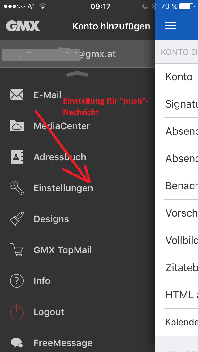

    Für die Pushnachricht habe ich einfach über einen Provider (in meinem Fall gmx.at) eine eigene Emailadresse angelegt und mir die gmx-App für das iphone installiert.
    In den Einstellungen der App -> "Benachrichtigung (Push)" auf "aktiv" gesetzt

                Hallo Albert gibt es eine Mülltonne in grün?
                Oder wie kann man es machen?

              toll, diese Vorlage habe ich auch verwendet (und auf 4 Tonnen erweitert). Wie hast Du die Visualisierung angepasst? Kannst Du davon auch mal nen screenshot, sowie vom inneren des Statusbausteins machen?
              Ich sehe bei dir Schwellwertschalter... wofür sind diese?
              edit.: ah darüber machst Du den Emailversand, oder?

                Hallo simon_hh,
                ich habe die Statussymbole in die Loxone Config geladen und je nach Restdauer werden unterschiedliche Symbole als Visualisierung angezeigt.
                Schau dir den ersten Post an, dort siehst du das innere des Statusbausteins.
                Ich hoffe, ich habe deine Frage richtig verstanden?
                Ja, den Schwellwertschalter verwende ich für die Emailnachricht an eine eigene Emailadresse, die mich über Push-Funktion daran erinnert, dass der Müll morgen bzw. heute abgeholt wird.

                  So ähnlich sieht es bei mir auch aus. Ich würde aber zu gerne in der richtigen Reihenfolge anzeigen.
              • Albert
                • 04.09.2015
                • 106
                das mit der Reihenfolge löse ich über den Status-Baustein. D.h. je nachdem wie hoch die Werte für AI1 (Gelber Sack), AI2 (Rest Müll) und AI3 (Papier) sind, werden unterschiedliche Symbole sowie Text angezeigt.
                Etwa wenn AI1=1 -> Gelber Sack morgen, AI1=28 -> Gelber Sack heute
                Ich habe gerade bemerkt, dass sich beim Kopieren der Datei sich die Symbole sowie ein AI1-Wert (AI1=28 bei Gelber Sack Heute) nicht korrekt sind.
                Zuletzt geändert von Albert; 11.12.2015, 11:36. Grund: adaptierter Status-Baustein
