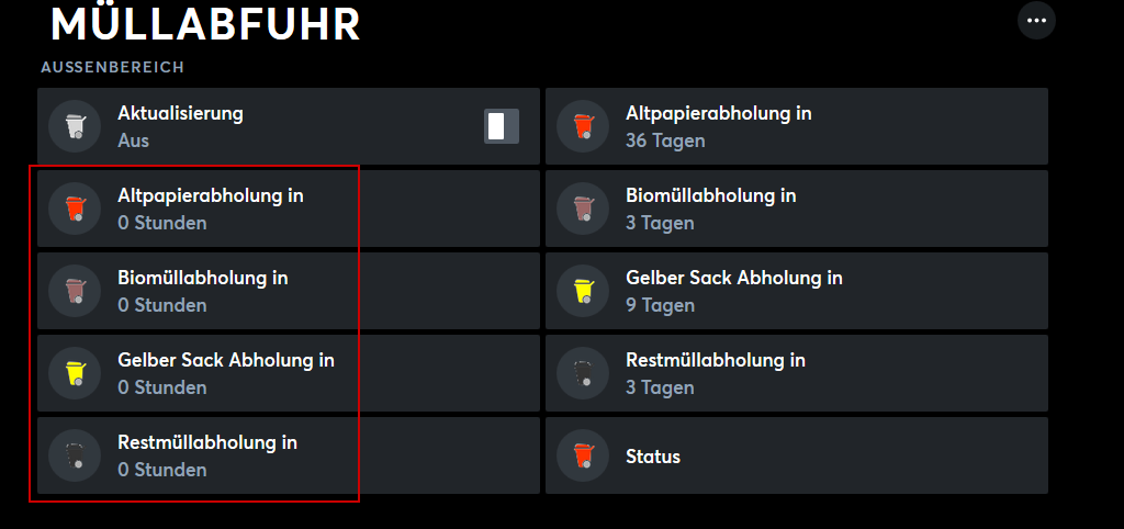

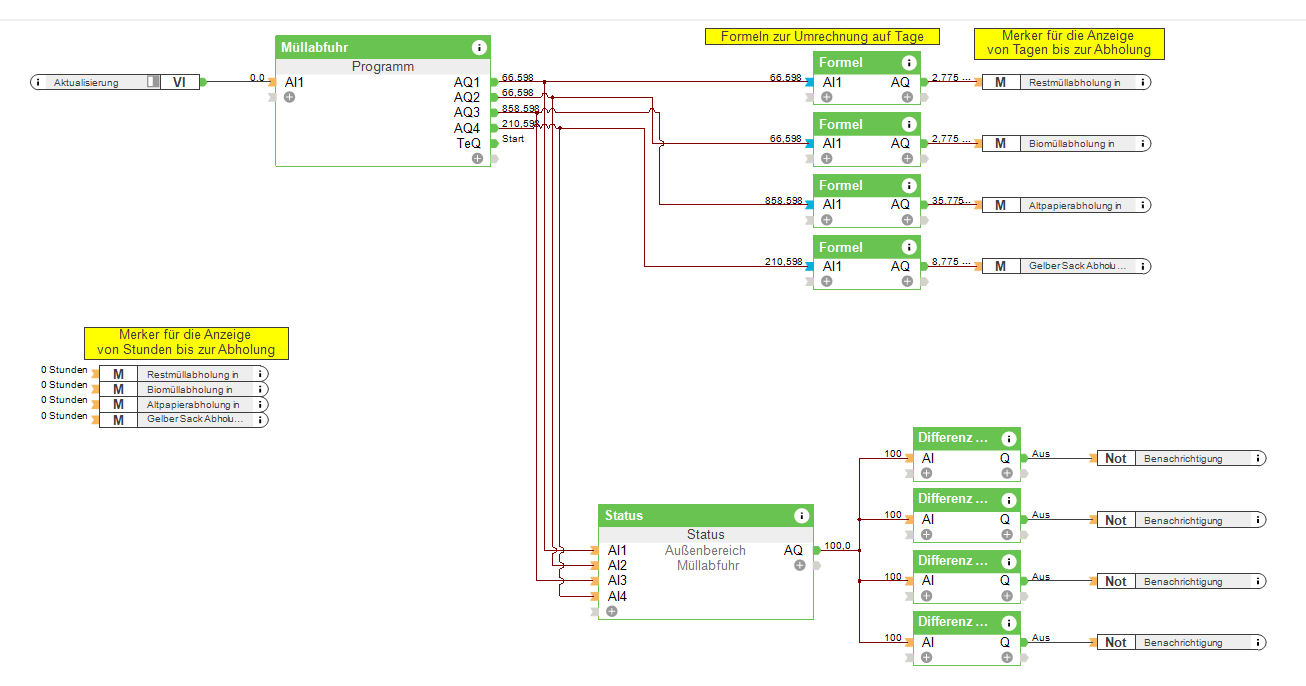

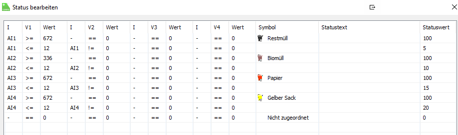

      #154
      ich beschäftige mich jetzt schon länger hiermit und bekomme es einfach nicht ans "laufen".
      Bei Tagen und Stunden werden immer 0 angezeigt.
      Vielleicht sieht ja einer meinen Fehler und kann mir bitte helfen
      Vielen Dank!

                          for(i=0; i&lt;lenrest; i++) {
                          restleft = (rest[i]-now)/3600;
                          if(restleft &gt;= 0) {
                          setoutput(0,restleft);
                          i = lenrest-1;
                          //Schleife Biomüll
                          for(i=0; i&lt;lenbio; i++) {
                          bioleft = (bio[i]-now)/3600;
                          if(bioleft &gt;= 0) {
                          setoutput(1,bioleft);
                          i = lenbio-1;
                          //Schleife Papiermüll
                          for(i=0; i&lt;lenpapier; i++) {
                          papierleft = (papier[i]-now)/3600;
                          if(papierleft &gt;= 0) {
                          setoutput(2,papierleft);
                          i = lenpapier-1;
                          //Schleife Gelber Sack
                          for(i=0; i&lt;lenleicht; i++) {
                          leichtleft = (leicht[i]-now)/3600;
                          if(leichtleft &gt;= 0) {
                          setoutput(3,leichtleft);
                          i = lenleicht-1;
                          //Schleife zur Überprüfung, ob die Erinnerungsuhrzeit ansteht (innerhalb 1 Stunde), wenn ja: Sleeptime verringern.
                          if((restleft&lt;(remtimerest+1) &amp;&amp; restleft&gt;=(remtimerest)) ||
                          (bioleft&lt;(remtimebio+1) &amp;&amp; bioleft&gt;=(remtimebio)) ||
                          (papierleft&lt;(remtimepapier+1) &amp;&amp; papierleft&gt;=(remtimepapier)) ||
                          (leichtleft&lt;(remtimeleicht+1) &amp;&amp; leichtleft&gt;=(remtimeleicht))) {
                          sleeptime = 120;
                          sleeps(sleeptime); //Sleep-Wert in Sekunden, um die CPU zu schonen..
                          Screenshot der LiveView:Klicke auf die Grafik für eine vergrößerte Ansicht
Name: 2020-05-24 11_24_09-Loxone Config - Home Config.png
Ansichten: 777
Größe: 73,4 KB
                          Webansicht:
Name: 2020-05-24 11_02_55-Window.png
Ansichten: 440
Größe: 64,4 KB
                          Statusbaustein: Klicke auf die Grafik für eine vergrößerte Ansicht
Name: 2020-05-24 11_31_25-Status bearbeiten.png
Ansichten: 446
Größe: 15,7 KB
