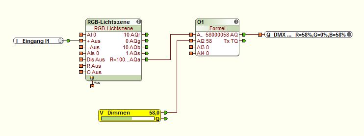

    leider hat weder die Lichtsteuerung noch die RGB-Lichtszene einen Eingang zum Dimmen der Helligkeit des RGB.
    Der RGB-Wert bei Loxone stellt sich so dar:
    100100100 ... alle drei Kanäle auf 100%
    50050050 ... alle Kanäle auf 50%
    usw.
    Mit dieser Formel kann man mit dem Formelblock und einem Dimmeingang den von Lichtsteuerung und RGB-Lichtszene ausgegebenen Wert direkt in den gedimmten Wert umrechnen:
    Formelblock (bei Dimmer 0 - 1)
    Formel: INT(I1/1000000)*I2*1000000+ (INT(I1/1000)-INT(I1/1000000)*1000)*I2*1000 + (I1/1000-INT(I1/1000))*1000*I2
    AI1 ist der RGB-Wert
    AI2 ist die Dimmung (1 = 100%, 0,5 = 50%, 0,17 = 17% usw.) - darf max. zwei Kommastellen haben
    AQ ist der neue RGB-Wert

  • NetMac
    • 89
    Kannst du ein Bild von deiner Config mit diesem Formelbaustein Anhängen?
    Gruß Florian
      • 11236
      Besser?
