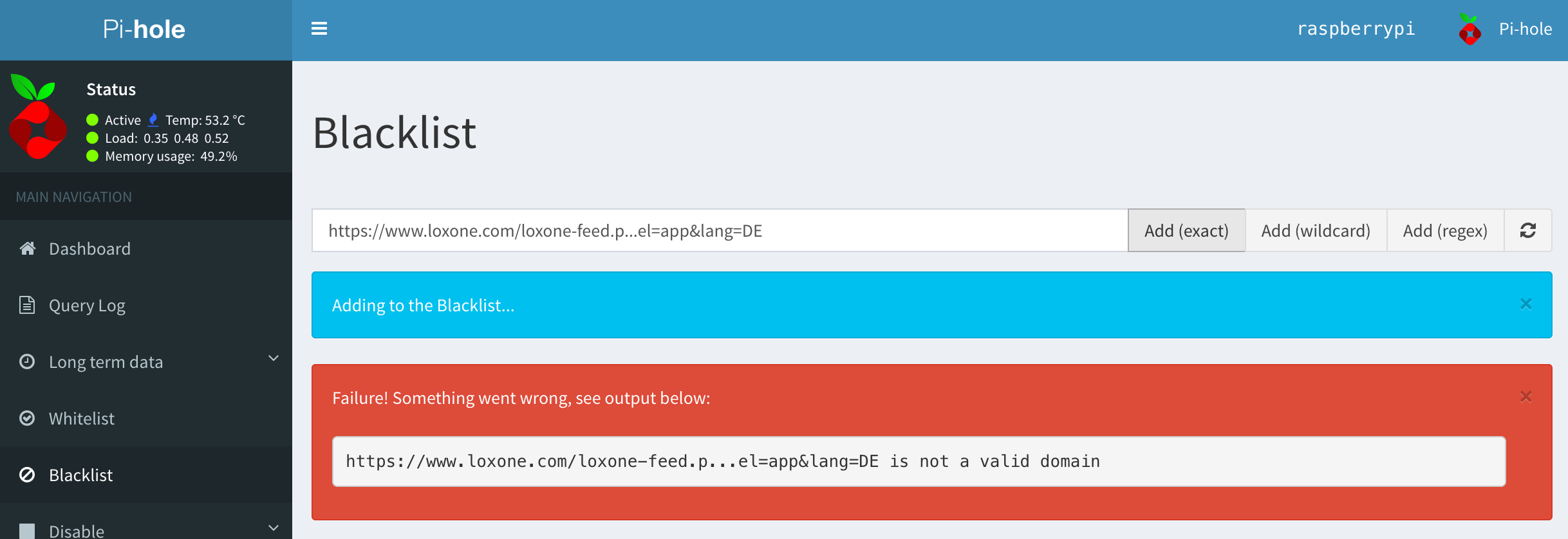

                  wenn ich das richtig verstanden habe; müsste ich um "nur" die Werbung rauszufiltern folgende URL sperren:
                  [URL="https://www.loxone.com/loxone-feed.php?channel=app&lang=DE"]https://www.loxone.com/loxone-feed.p...el=app&lang=DE[/URL]
                  Zumindest bei Pi-Hole bekomme ich leider folgende Meldung.
                  Kann das jmd bestätigen bzw. hat noch einen Tipp für mich?
