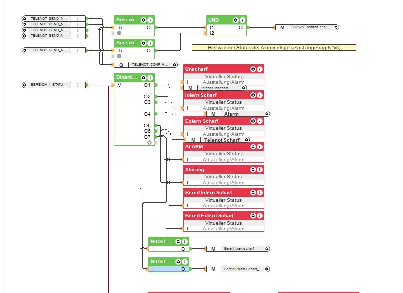

    Es handelt sich um eine Complex 400H, sorry hatte ich vergessen dazu zu schreiben.
    Ich weiß nur nicht wie ich weiter machen soll, loxone hat hingeschmissen und mir währe es am liebsten wenn sich das
    jemand anschaut zb über teamviewer um keine unendliche geschichte daraus zu machen.

      ​Sorry aber was meinst du mit dem Eingang erea 1 scharf unscharf regel ich so. Ich hab aber noch einen andere Vorlage hab ich mal in den Anhang gelegt da sind die Relais und Spulen mit drin hab ich allerdings noch nicht pobiert. Der Rest funzt aber super mann kann sogar MG´s sperren. Was ich aber auch nocht nicht weiss wie man weitere Meldergruppen über die Binärdecoder abfragt, hab ich mit dem Template noch nicht gebraucht.
      Viel Erfolg
