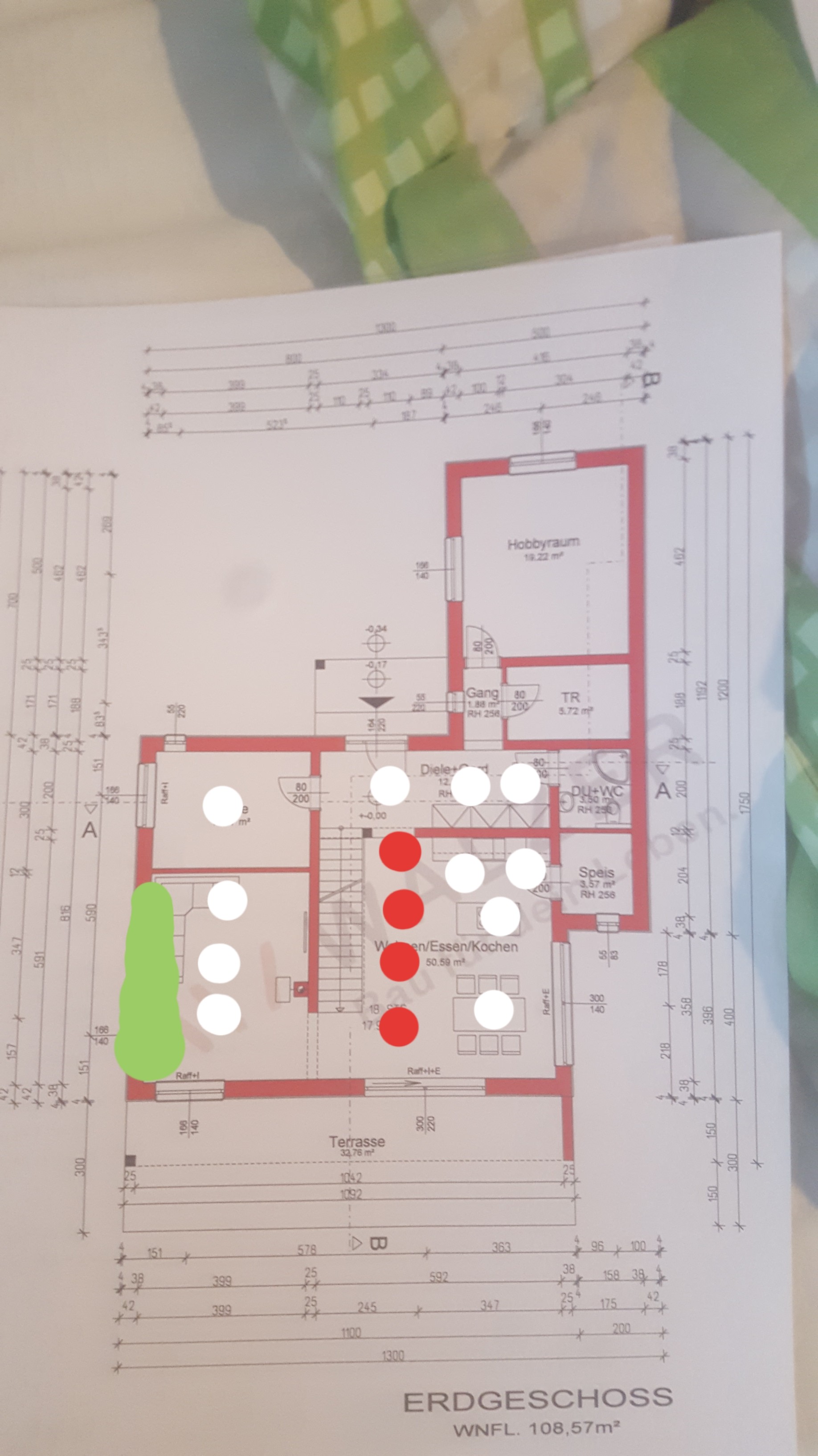

                Also ganz kenn ich mich noch nicht aus aber ich zeig euch mal den Plan von meinem Erdgeschoss wo ich die Spots eingezeichnet habe. Es sind dann auch noch 4 Raffstores + 4 Fensterkontakte. Und noch ein Bewegungsmelder beim Eingangsbereich.
                Viell kann mir da wer sagen was ich alles brauche. Das is nur ein Beispiel, mich würd nur interessieren ob ich da richtig denke 🙈Klicke auf die Grafik für eine vergrößerte Ansicht  Name: 20190427_141757.jpg Ansichten: 0 Größe: 633,4 KB ID: 199255
