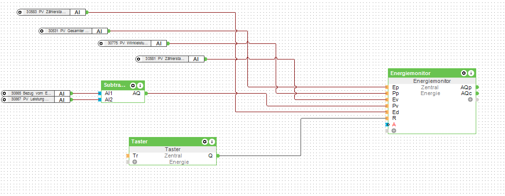

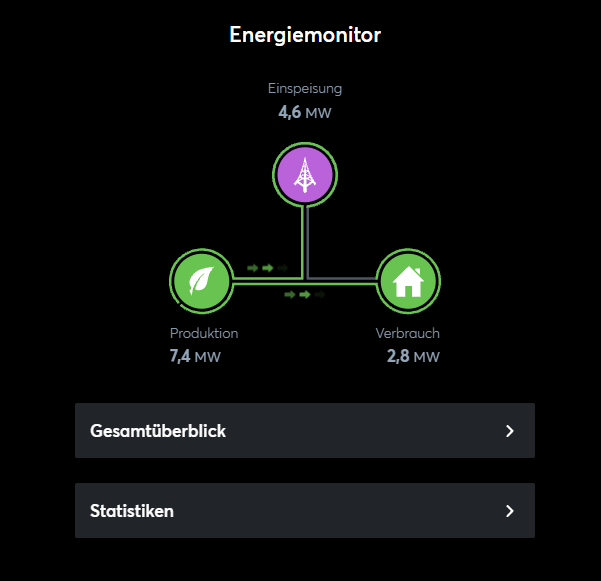

                        #147
                        Ich habe es zum laufen bekommen...
                        Problem war, dass der WR nichts mehr über TCP ausgeliefert hat.. warum auch immer...
                        Jetzt habe ich nur noch ein Problem und zwar, bekomme ich die Umrechnung nicht genau hin.. vielleicht kann mir da noch jemand einen Tipp geben :-) Danke

                        • ensylol
                          ensylol kommentierte
                          Du musst die Werte durch 1000 teilen.
                      • Volker DU
                        • 13.05.2016
                        • 38
                        #148
                        Hallo Tom,
                        entschuldige meine späte Antwort. Das Wetter am Wochenende war super und da setze ich mich nicht an den PC.
                        Mittlerweile hast du es ja selbst geschafft, Glückwunsch!
                        Der WR liefert alle Werte in Watt beziehungsweise in Wattstunden, der Energiemonitor erwartet Kilowatt beziehungsweise Kilowattstunden.
                        Du musst die Werte also vorher durch 1000 teilen.

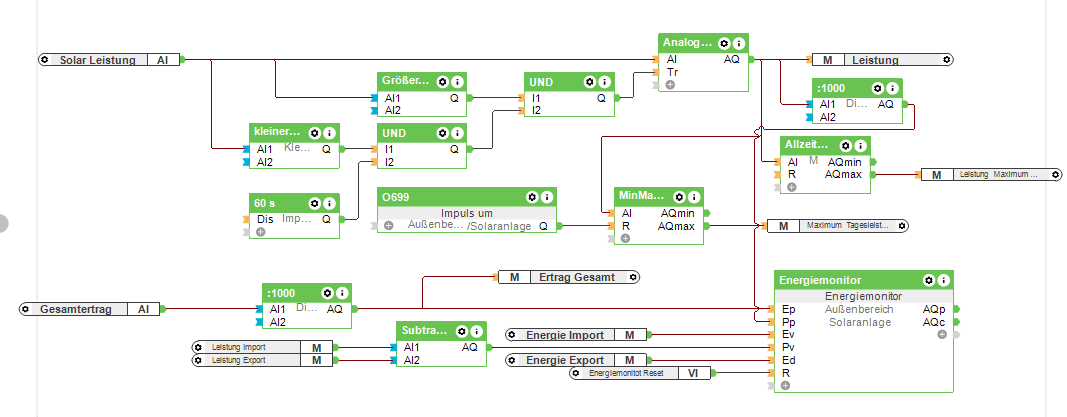

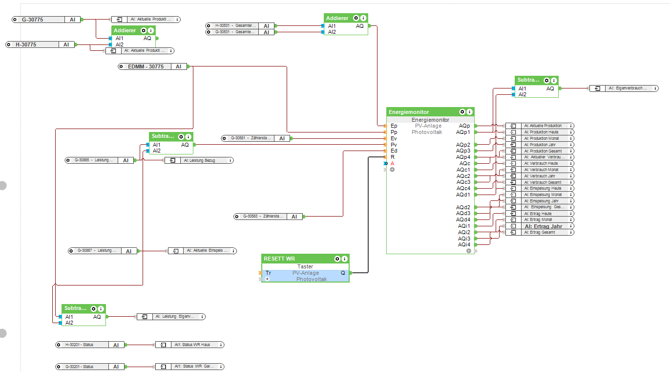

                          #149
                          Der WR liefert manchmal unrealistische, viel zu große Werte (größer als 1 Mio. Watt), oder auch negative Werte. Das passiert dann, wenn man mehrfach nacheinander eine neue Konfiguration in den MS lädt. Oder der WR liefert überhaupt keine Werte mehr. Dann kann es Stunden bis Tage dauern bis wieder Werte kommen. Auch ein Reset von MS oder WR hilft dann oft nicht.
                          Diese hohen / negativen Werte zerschießen dir dann deine Statistik und du kannst das nicht rückgängig machen. Daher überprüfe ich die Werte bevor sie in den Energiemonitor gelangen.
                          Es wird geprüft ob der Wert positiv (größer Null) ist und kleiner als 4000 ist (maximale Leitung meines WR). Ist das gegeben, dann wird alle 60 Sekunden der Wert in einem Analogspeicher abgelegt und, nach einer Division durch 1000, an den Energiemonitor geleitet.
                          Dann habe ich noch einen Min / Max Speicher für die höchste Leistung des Tages (wird um Mitternacht zurückgesetzt) und für die höchste jemals gemessene Leistung eingefügt.
Ansichten: 2307
Größe: 55,4 KB
                            #150
