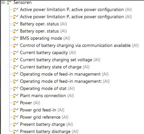

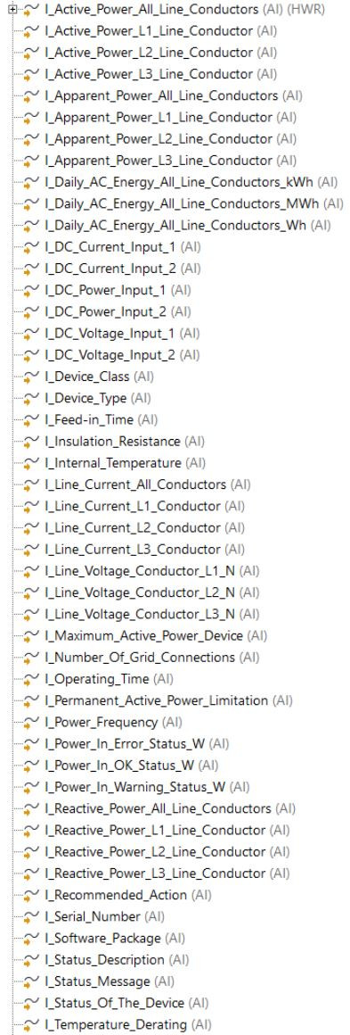

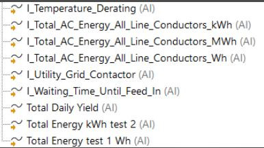

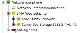

      #152
      ich habe eine SMA Anlage mit Tripower 10 und Sunny Boy Storage 5.0 mit BYD Batterie.
      Nun wollte ich das Ganze gerne in Loxone integrieren.
      Beide Wechselrichter sind integriert.
Ansichten: 2896
Größe: 17,3 KB
      Folgende Sensoren liefert der Wechselrichter:
Ansichten: 2615
Größe: 153,6 KB
Ansichten: 2621
Größe: 33,0 KB
      Der Batterie Wechselrichter liefert mir diese Sensoren:
Ansichten: 2609
Größe: 63,6 KB
      Könnt ihr mir bitte helfen? Ich blicke nicht ganz durch welche Werte ich auf welchen Eingang im Energiemonitor ziehen muß.
      Vielen Dank!

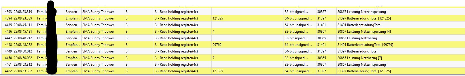

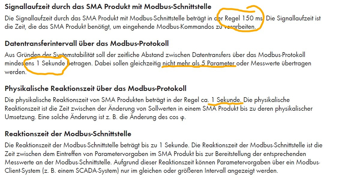

                      #161
                      So leute, ich hänge mich mal an, da ich ebenfalls massive Probleme mit dem Modbus TCP für meinen SMA Sunny Tripower 10 habe.
                      Ich habe mich jetzt tagelang eingelesen, bin aber kein wirklicher IT Fachmann, daher habe ich nur so eine rudimentäre Erklärung und dazu dann eine Frage: Laut Dokumentation und Informationen aus anderen Foren, wird der Modbus bei SMA durch zu viele zeitgleiche Anfragen überlastet.
                      Hallo zusammen, ich lese per MODBUS TCP Daten aus meinem SB5000SE aus. Anhand der XLS-Liste von SMA sind da recht schnell hübsche Abfragen und Visualisierungen möglich: Ich erfasse z.B. die aktuelle Einspeisung in Richtung Netz/Haus, die Leistung der…
Name: Screenshot 2023-05-01 220722.jpg
Ansichten: 1946
Größe: 237,9 KB
                      Laut der Dokumenation und diesem Thread sollte eine gewisse Zeit (mindestens eine Sekunde) zwischen jeder Anfrage vergehen, maximal 5 Werte können gleichzeitig übertragen werden. Wenn ich den Modbus Monitor richtig lese wird aber für jeden Sensor jeweils eine Anfrage gestellt, sprich es werden nicht in einer Abfrage mehrere Werte abgeholt, ist das richitg?
Name: Screenshot 2023-05-01 220940.jpg
Ansichten: 1593
Größe: 180,0 KB
                      Die Zeitstempel sind zu eng beieinander, deshalb werden ein paar Werte nicht abgefragt. Zumindest ist das meine Vermutung. Daher nun meine Frage: Wie kann man das in Loxone lösen? Wenn ich die Intervalle ändere wird es früher oder später wieder zu einer Überlappung kommen, was meint ihr?
                      Ich könnte für jeden Sensor einen Modbus Server hinzufügen und den Startzeitpunkt um z.B. 3 Sekunden verschieben, aber das ist ja nicht Sinn der Sache. Kann man die einzelnen Sensoren "zeitversetzt" starten?
                      Oder ist das alles Käse was ich mir hier zusammen gereimt habe?
