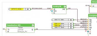

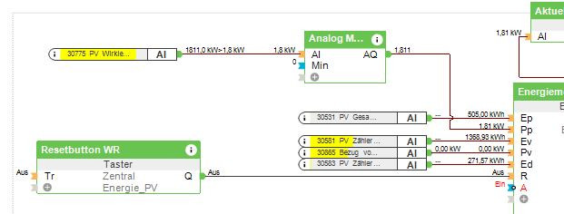

          Das Ganze sieht dann so etwas aufgeräumter aus...
          Danke Gerrit aber auch danke John!

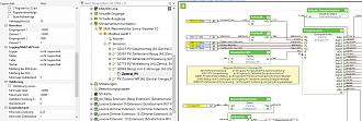

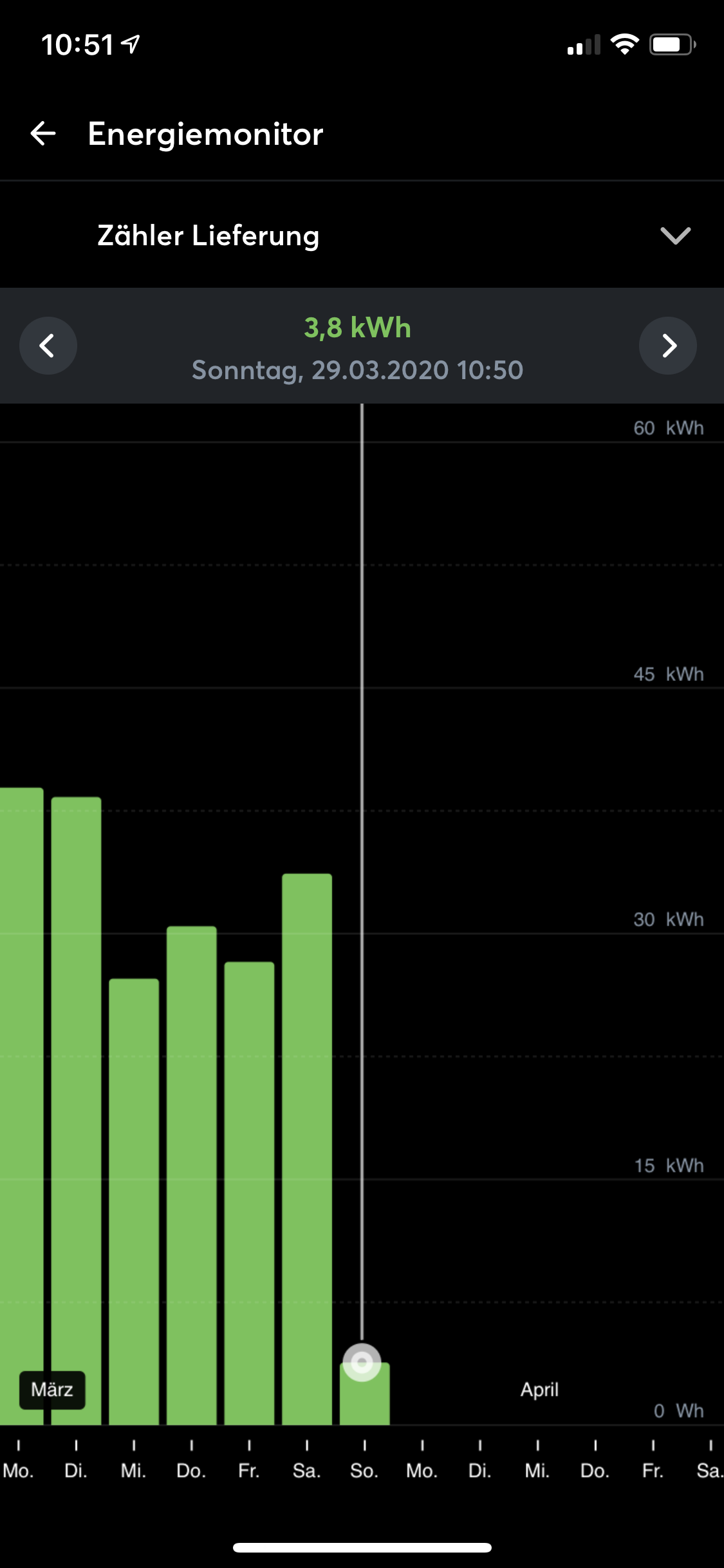

            Ich habe bei mir auf Handy Visu festgestellt, dass die Einspeisung im Energiemonitor nicht korrekt dargestellt wird (in der Statistik kommen aber m.E, ganz plausible Werte an).
            Stoeff99 schrieb ja am Eingang Pv müssten auch negative Werte ankommen können (bei Einspeisung) damit der Energiemonitor korrekt arbeitet.
            Bei meiner aktuellen Konfiguration sind die Werte an Pv auch immer positiv...
            Wie setzt ihr das genau um? Baut ihr noch eine Formel o.ä. mit ein? Wenn ich im Bereich "Korrektur" Eingangswert1 und Zielwert1 von aktuell Wert 0 z.B. auf -10.000 ändere, dann kommen auch negative Werte an aber das scheint mir nicht der richtige Weg zu sein...
            Hoffe ich habe die richtigen Register dran...
            Danke für Eure Denkanstöße :-)

                Hey, danke für Deine Nachricht. Hardwareseitig habe ich nur den SMA Sunny Tripower 10 als Wechselrichter und das SMA Energy Meter. und natürlich noch einen entsprechenden Smarten Stromzähler vom Stromlieferanten (den ich aber aktuell nicht ausgelesen kriege).
                So wie ich das verstanden habe, liefert das SMA Energy Meter alle Werte an den WR und ich kann dann von dort die Werte abgreifen... liege ich damit falsch?
                Den WR lese ich direkt über Modbus aus, wie hier beschrieben und mit den hoffentlich passenden Registern.
                Wie gesagt, wenn ich am Handy in die Statistik schaue, kommen bei "Zähler Lieferung" ganz vernünfige Werte rein... nur die animierte Grafik passt nicht mit dem Thema Einspeisung...
                sobald ich Eingang Pv auf negativ gehen lasse über den o.g. Korrektwert 1 Einstellungen (0 gelöscht und -10000 eintragen), dann kommt Einspeisung grafisch rein aber der Verbrauch geht dann auf 0.
                Könnte mir vorstellen das ich noch was rechnen lassen muss bevor ich an den Eingang PV gehe... sowas wie Gesamtproduktion minus Verbrauch und dieses Zwischenergebnis mal minus 1 damit es als Einspeisung erkannt wird...

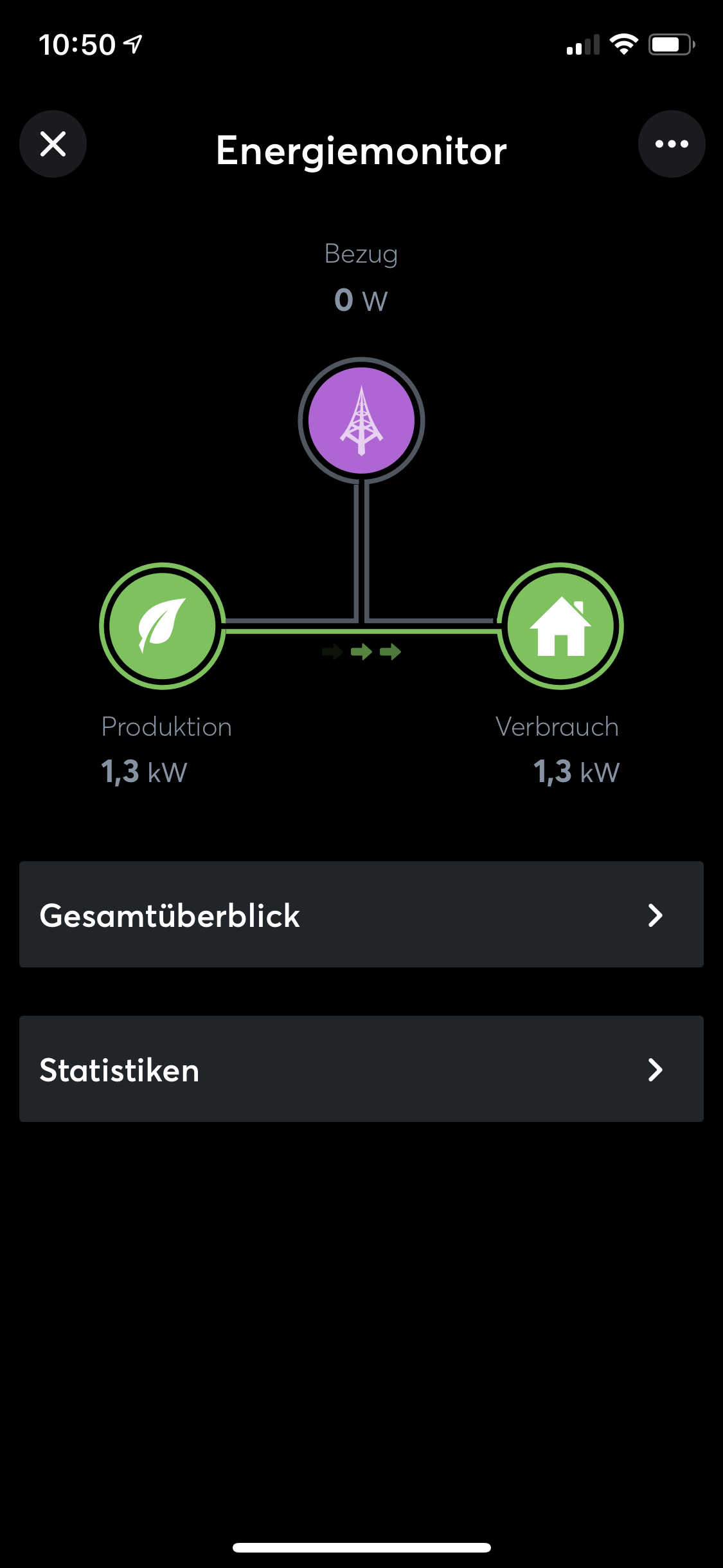

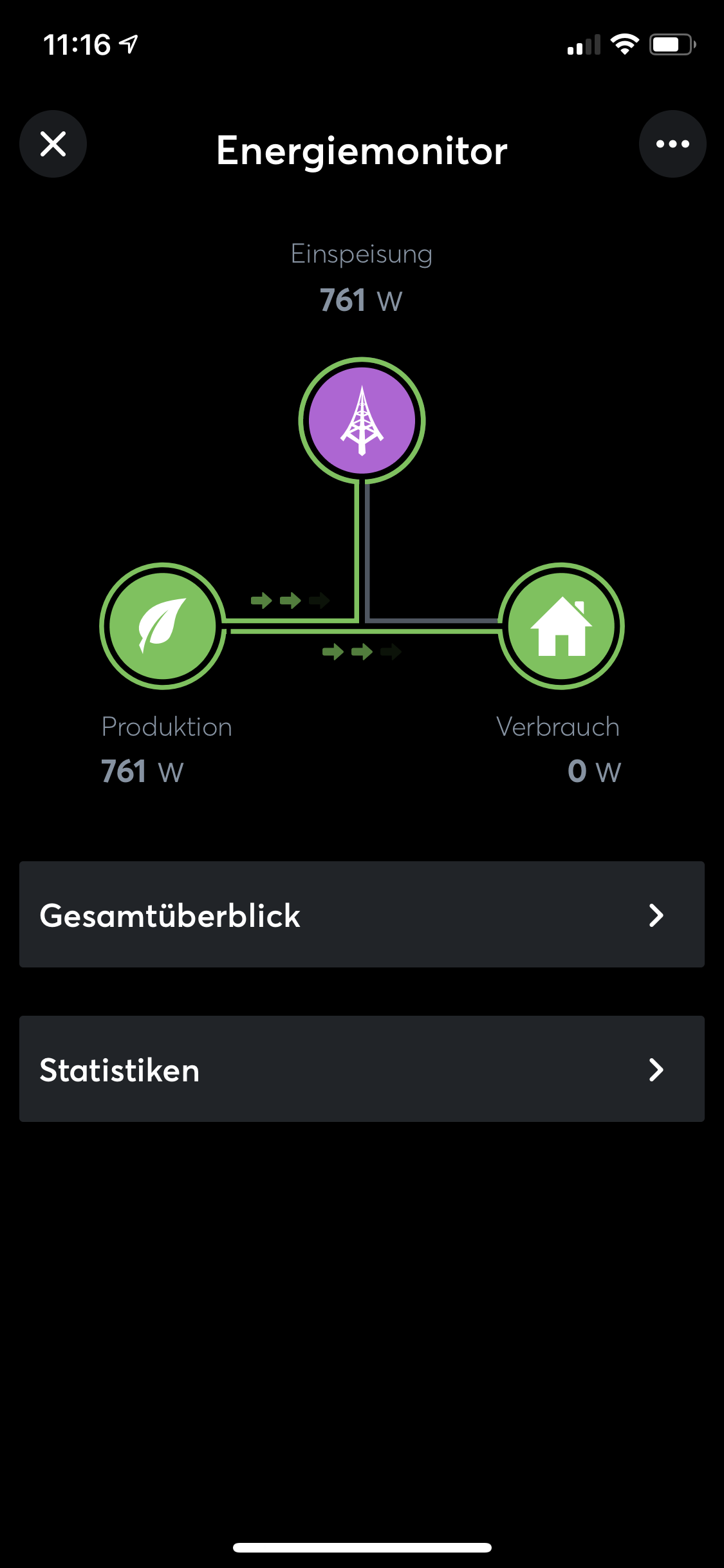

              Hier mal Bilder vom Handy aus der Loxone App
              von links nach rechts:
              Bild 1 zeigt den aktuellen Zustand wenn die Werte Positiv an Eingang Pv reinkommen... bei Überschuss wird dort am Eingang 0 KW angezeigt... das Register scheint also nicht negativ zu gehen (liegt ggf. an mir und falscher Programmierung ;-) )
              Bild 2 dann Blick in die Statistik - sieht für mich plausibel aus was das gerechnet wird... hab 9,6 kwp auf dem Dach... und wenn aktuell Sonne scheint kommen gern mal 55 kWh an Tagesproduktion zusammen...
              Bild 3 das ist die Anzeige wenn ich bei Eingang Pv die Werte über die Korrektur auf negativ setze da wird dann Einspeisung angezeigt aber bei Verbrauch steht 0 (rechte Bubble)
              Klicke auf die Grafik für eine vergrößerte Ansicht  Name: Emon1 image0.png Ansichten: 0 Größe: 111,8 KB ID: 242314Klicke auf die Grafik für eine vergrößerte Ansicht  Name: Emon2 image2.png Ansichten: 0 Größe: 112,4 KB ID: 242315Klicke auf die Grafik für eine vergrößerte Ansicht  Name: Emon3 image3.png Ansichten: 0 Größe: 116,1 KB ID: 242316

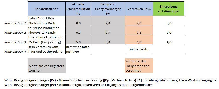

                Hier noch ein paar Überlegungen... wenn man das Register 30865 vom Wechselrichter nie negativ bekommt (vielleicht kann ich ja doch in den Einstellungen des Eingangs was bewirken...), könnte man dann nicht selbst mit den vorhandenen anderen Werten und "Wenn, dann - Bedingungen" was rechnen? Habe mir mal eine Matrix erstellt, welche Konstellation es geben kann...
                Klicke auf die Grafik für eine vergrößerte Ansicht  Name: Matrix Konstellationen.JPG Ansichten: 0 Größe: 93,0 KB ID: 242350
                Wäre das ein gangbarer Weg?
                Mit welchen Bausteinen könnte man das in Loxone umsetzen?
                - ein gleich Baustein für Fall 1
                - ein größer Baustein für Fall 2
                - Merker oder Eingang mehrfach auf das Arbeitsblatt ziehen? Pv und Merker Pp? (Damit leider die wenigste Erfahrung)
                An den Eingang Pv des Energiemonitors mit den gerechneten Werten zu gehen ist hier korrekt?
                Lieben Dank für Eure Schwarmintelligenz!

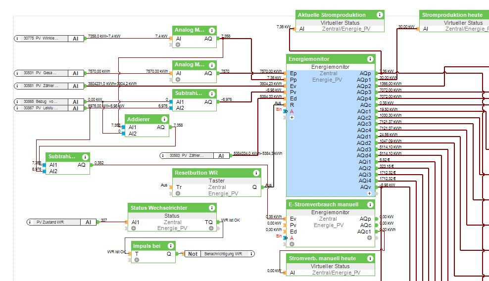

                  Bei mir am Eingang Pv habe ich Leistung Netzbezug (30865) und Leistung Netzeinspeisung (30867) an einem Subtrahierer hängen. Dann noch dividiert durch 1000 und ran an den Pv.
                  Das passt soweit mit der SMA APP überein. Bei beiden Sensoren ist keine Korrektur oder Validierung angewendet.

                  #115

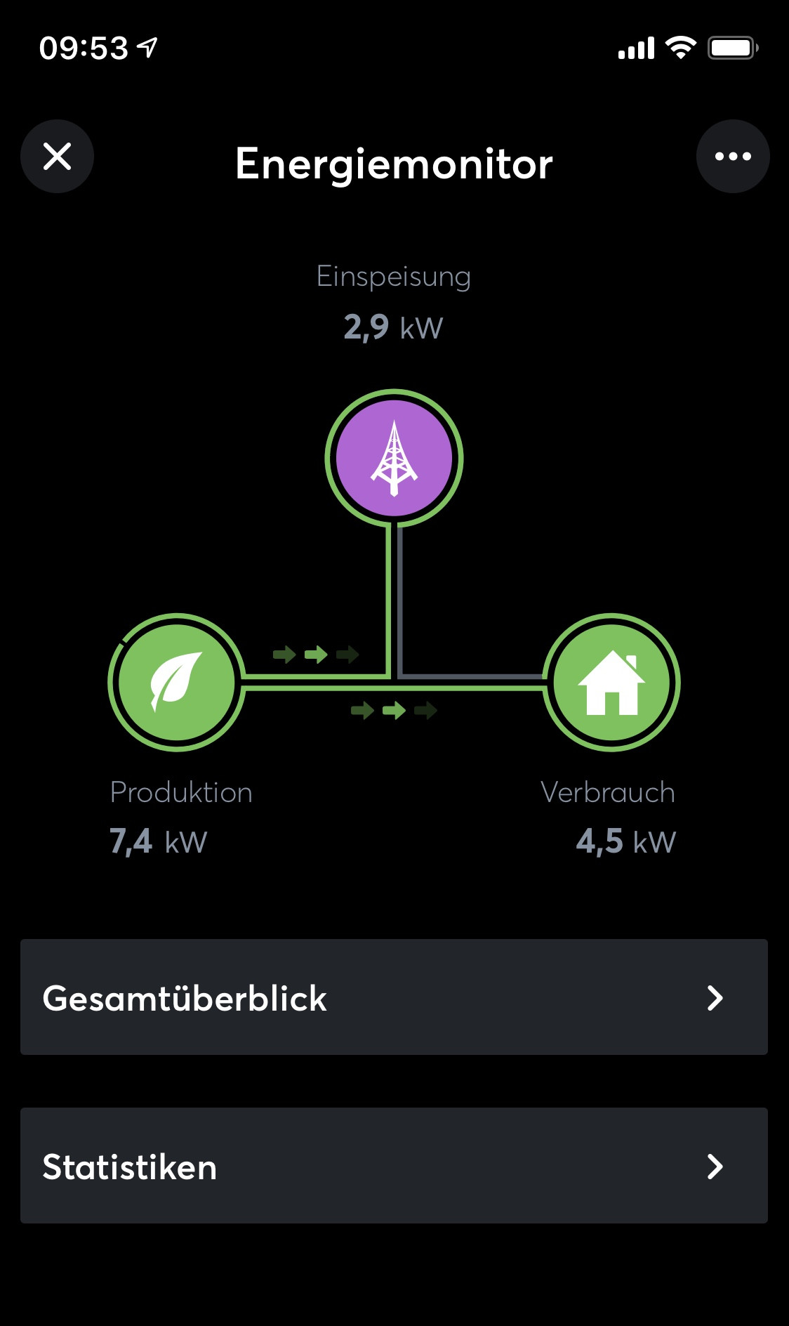

                  JohnMcClainstoeff99 Super funktioniert... das fehlende Register 30867 war der entscheidende Hinweis ... Danke Euch!

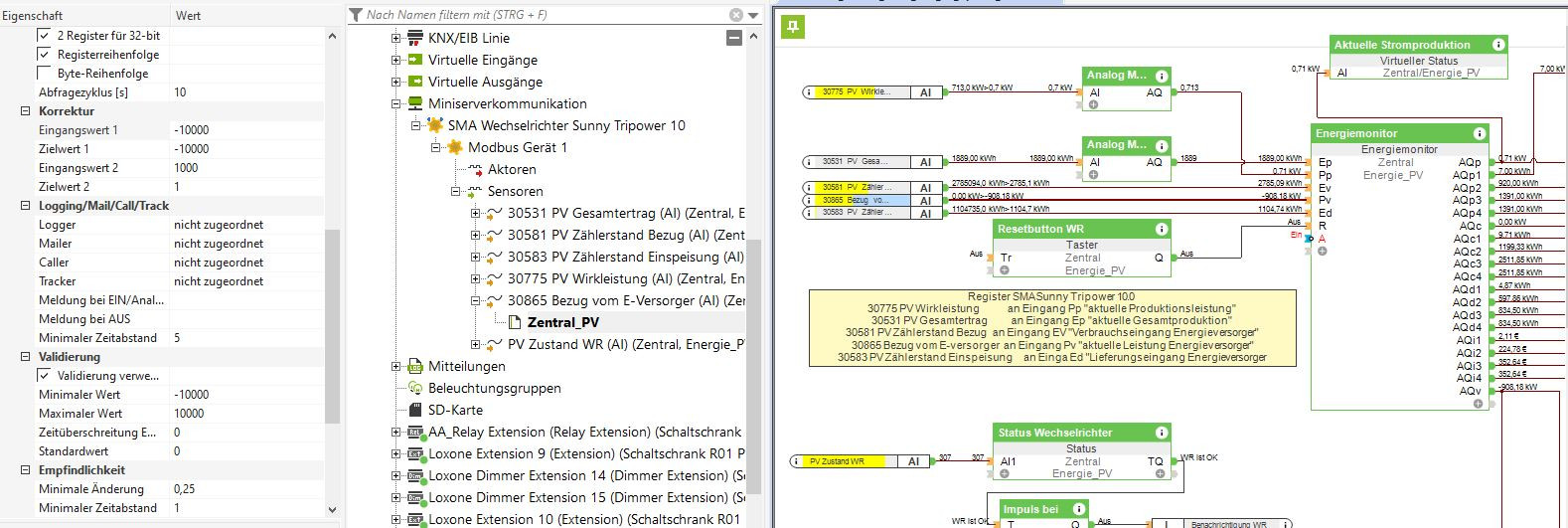

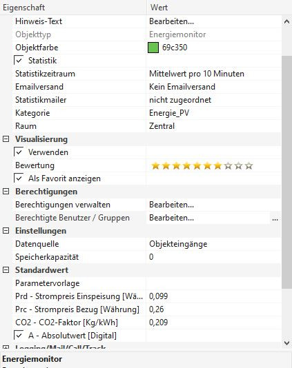

                        Hallo David,
                        hier mal mein Aufbau... vielleicht hilft Dir das weiter... auf die Schnelle sieht das mit den Registern so wie bei mir aus. Habe keine Dividierer Bausteine verwendet sondern das anders gelöst aber das sollte nicht das Thema sein. Vielleicht fehlt ein Haken im Energiemonitor Baustein?
                        Schreib mal gern, ob es was gebracht hat.
                        Nicht wundern habe unten noch einen 2. Energiemonitor reingesetzt und wollte damit den Bug der falschen Verbrauchsberechnung umgehen und mir den Verbrauch manuell rechnen. funtkioniert aber auch noch nicht da der 2. Energiemonitor mir in der Visu gar nicht erst angezeigt wird... vielleicht dürfen 2 E-Monitore nicht auf einem Blatt liegen... Vielleicht hat da auch jemand einen Tipp für uns.
