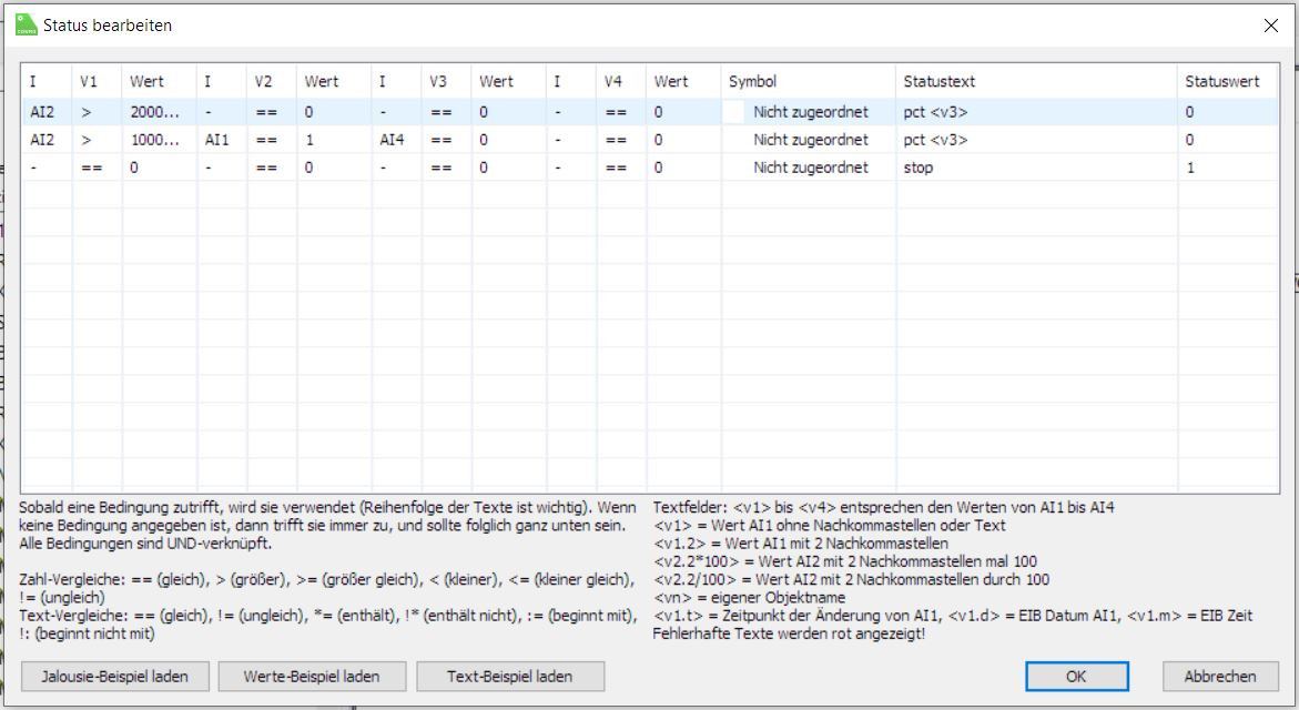

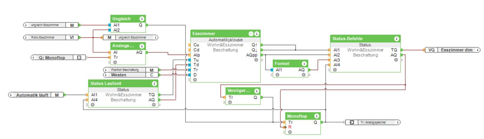

    Und an dieser Stelle wird es nun etwas kompliziert - zumindest ging es mir so - die UDP Rückmeldung soll nun in den Automatikjalousie-Baustein eingepflegt werden.
    Ich habe dafür folgendes Schaltbild zusammengebaut. Ich habe noch keinen Langzeittest und auch noch keine automatische Beschattung hinter mir, da wir noch nicht im Haus wohnen.
    Ich bin auch gern für Verbesserungsvorschläge offen:
Ansichten: 16948
Größe: 90,5 KB
    Der Merker Abgleich Rollos ist ein virtueller Schalter, den ich an alles Rollos an dieser Stelle mit einbauen, sollte doch mal eines der Rollos nicht mit Tahoma synchron sein, kann ich den Abgleich Vorgang manuell zentral bei allen Rollos anstoßen - dieser Schalter sollte an sich nicht notwendig sein.
    Achtet bei der Schaltung auf die Nigierungen.
