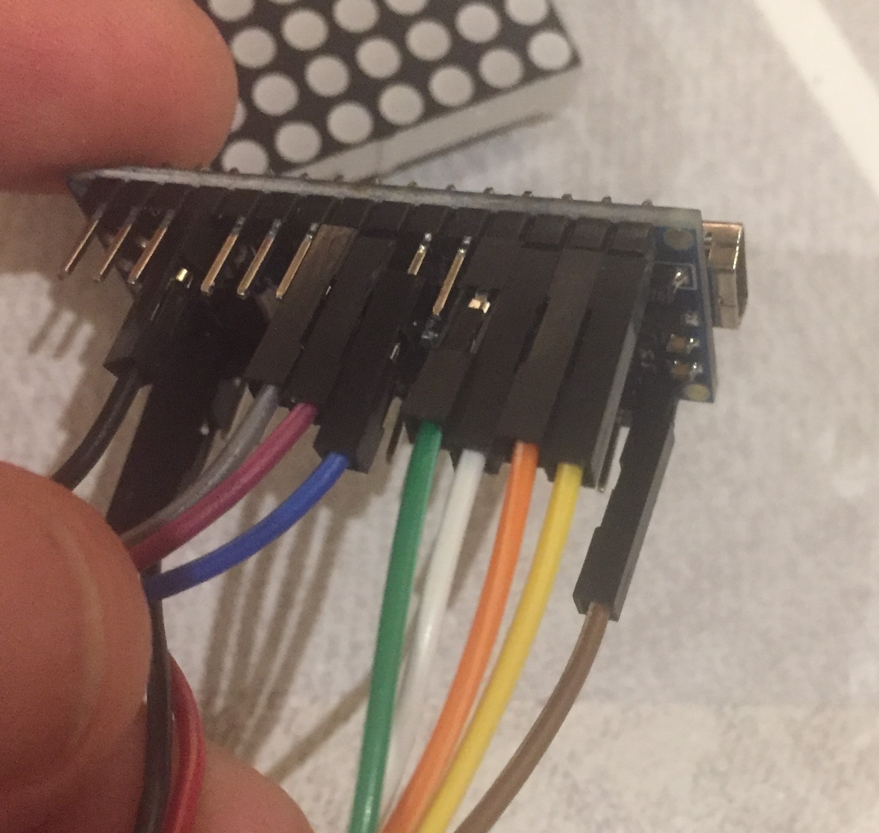

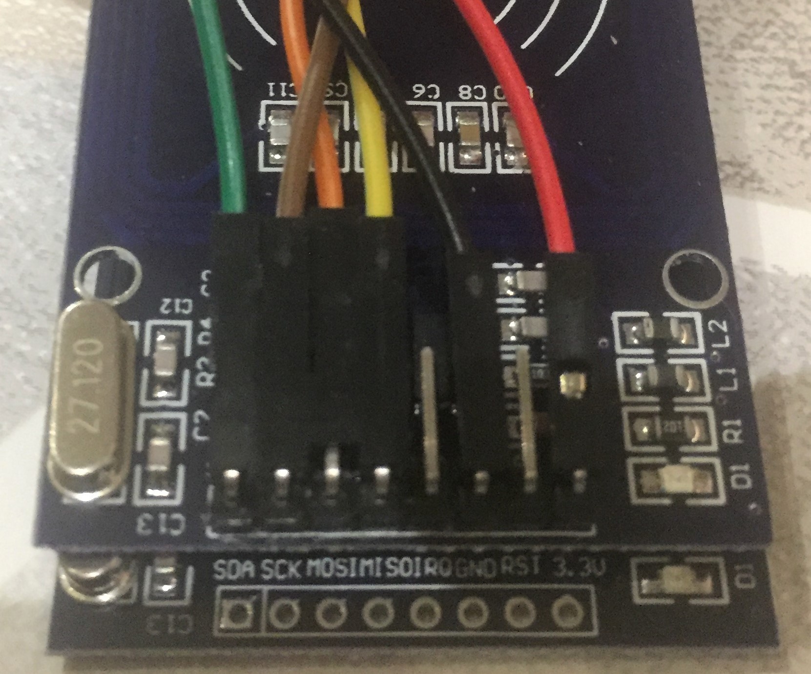

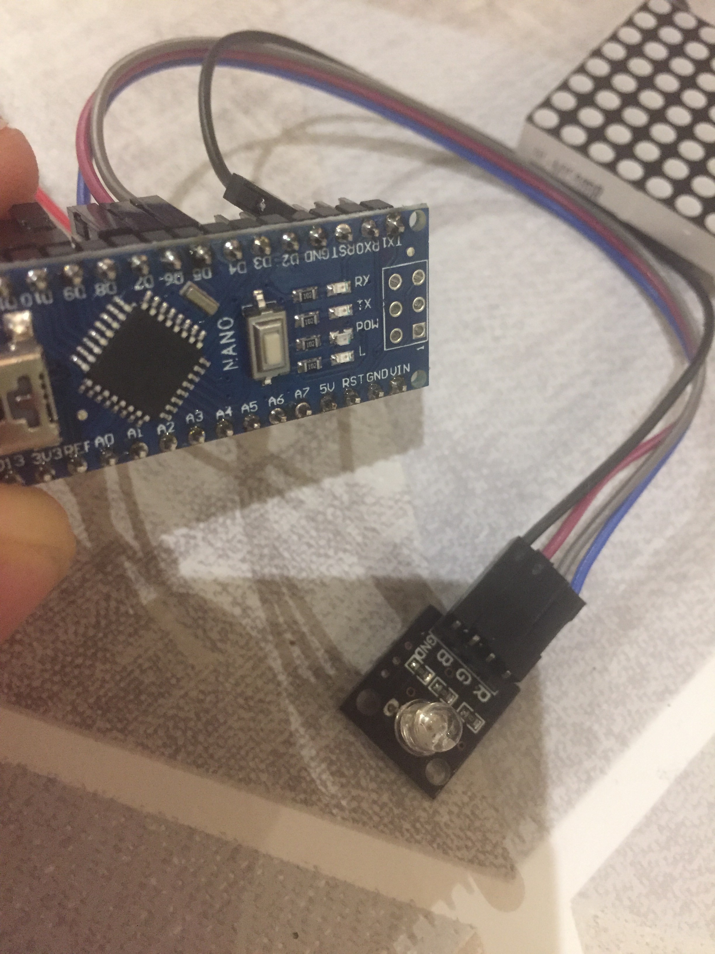

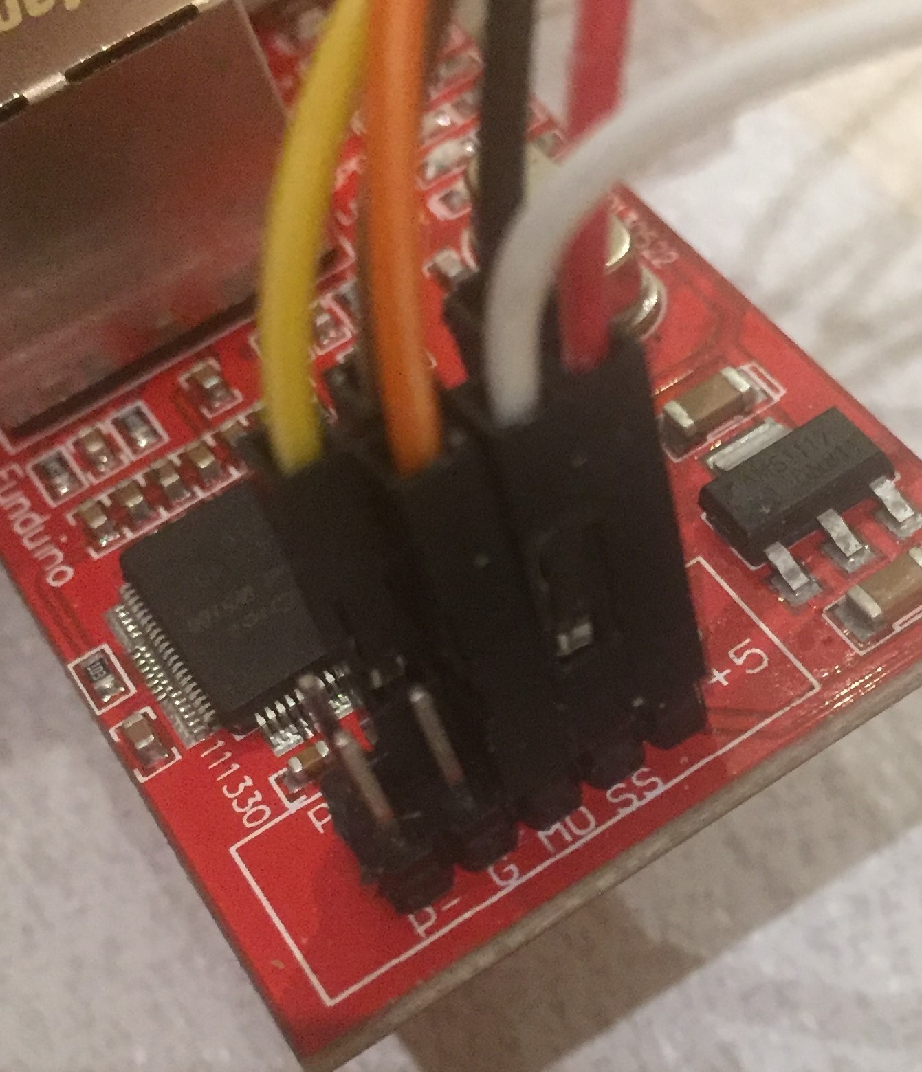

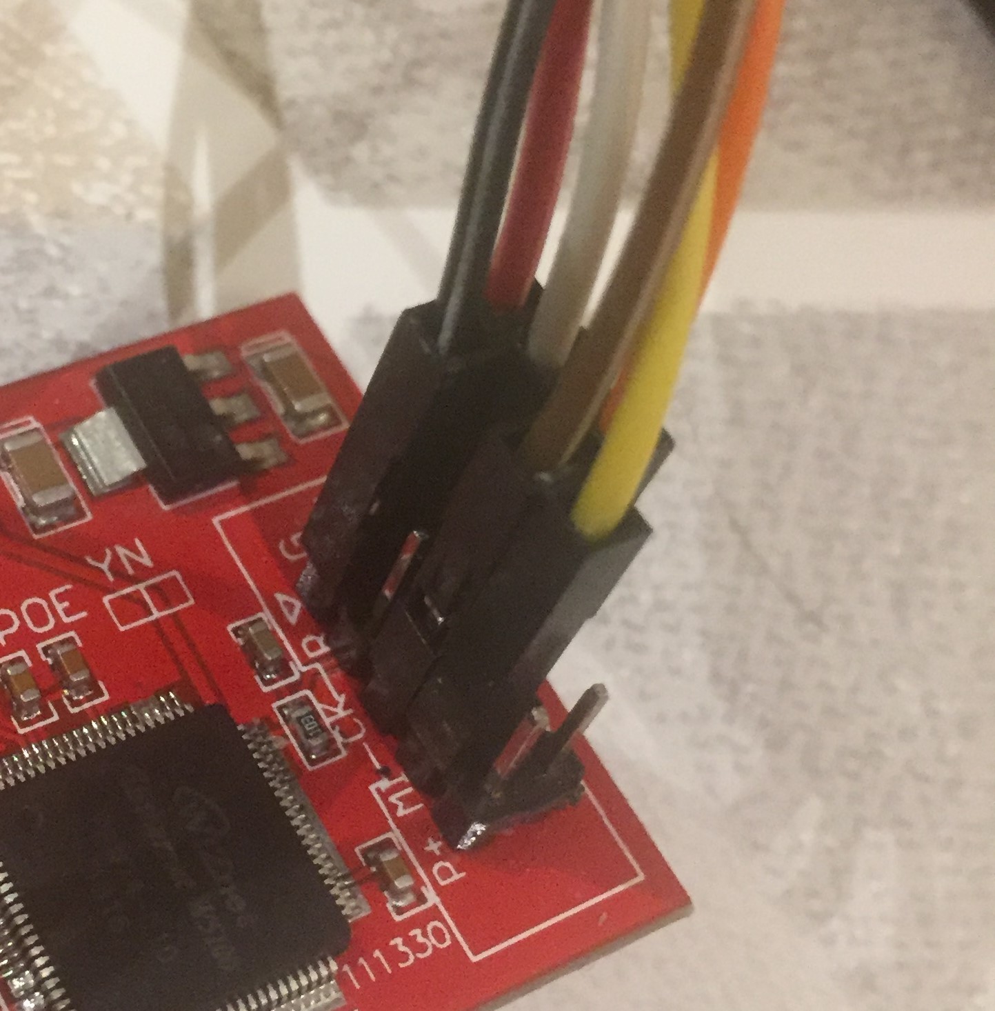

                      Mach mal Fotos deiner Verdrahtung und hänge den Code an...
                    Ich hoffe das ist so nachvollziehbar:
                    Klicke auf die Grafik für eine vergrößerte Ansicht  Name: IMG_8303.JPG Ansichten: 0 Größe: 1,14 MB ID: 191839
                    LED: RGB an Nano 576, GND LED and GND Arduino.
                    LED geht
                    Breadboard:
                    5V an ROT (NANO, ETH, RFID)
                    GND an SCHWARZ (NANO, ETH, RFID)
                    Pin 9 - GRÜNE KABEL (NANO <> RFID)
                    Pin 10 - WEISSES KABEL (NANO <>ETH)
                    Pin 11 - ORANGES KABEL (ALLE)
                    Pin 12 - GELBES KABEL (ALLE)
                    Pin 13 - BRAUNES KABEL (ALLE)
                    Klicke auf die Grafik für eine vergrößerte Ansicht  Name: IMG_8305 (2).JPG Ansichten: 0 Größe: 400,0 KB ID: 191842
                    Habe ein zweites Board drunter gelegt daß man die Pinbelegung besser ablesen kann - nur fürs Foto...
                    Klicke auf die Grafik für eine vergrößerte Ansicht  Name: IMG_8306 (2).JPG Ansichten: 0 Größe: 346,6 KB ID: 191844
                    Orange MO
                    Weiss SS
                    ROT +5
                    Klicke auf die Grafik für eine vergrößerte Ansicht  Name: IMG_8307 (2).JPG Ansichten: 0 Größe: 307,1 KB ID: 191846
                    Schwarz GND
                    Braun CK
                    Gelb Mi
Ansichten: 913
Größe: 396,6 KB
                    Nicht verwirren lassen - ich hab die Pins nach unten weg an den arduino angebracht...
                    Braun Pin 13
                    Gelb Pin 12
                    Orange Pin 11
                    Weiss Pin 10
                    Grün Pin 9
                    Testweise hatte ich Pin 8 mit RST von RFID zusammengeschaltet - hat nichts gebracht.
                    Habs wieder entfernt.
