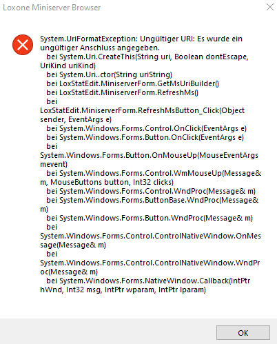

    ich habe leider auch ein Statistik Problem. Seit dem letzten Loxone Update werden die Verbrauchsdaten plötzlich alle im November angezeit.

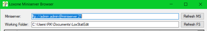

    Jetzt wollte ich mich mal dem LoxStatEdit annehmen, aber ich komme nicht per FDP auf den MS. Es klappt aber mit anderen FTP clients.
    Die Anmeldung über ftp://adminname:adminpasswort@ip-adresse-miniserver:21 scheint zu funktionieren aber dann?
    Was mache ich denn falsch?
    Hier die Fehlermeldung:

      Benutzername und passwort so angegeben funktioniert so in einer URL nicht. Bei Clients die das können, parsen sich die Daten heraus und benutzen dann eine gültige URL
        Im LoxStatEdit sollte das aber doch so funktionieren!? So habe ich das zumindest verstanden. Es kommt aber trotzdem die Fehlermeldung.
          • 6309
          Also ich weiß ja nicht, aber es steht da ganz klar, dass das Format der URI falsch ist und der Wert für den Anschluss nicht passt. Daher würde ich eher sagen Nein

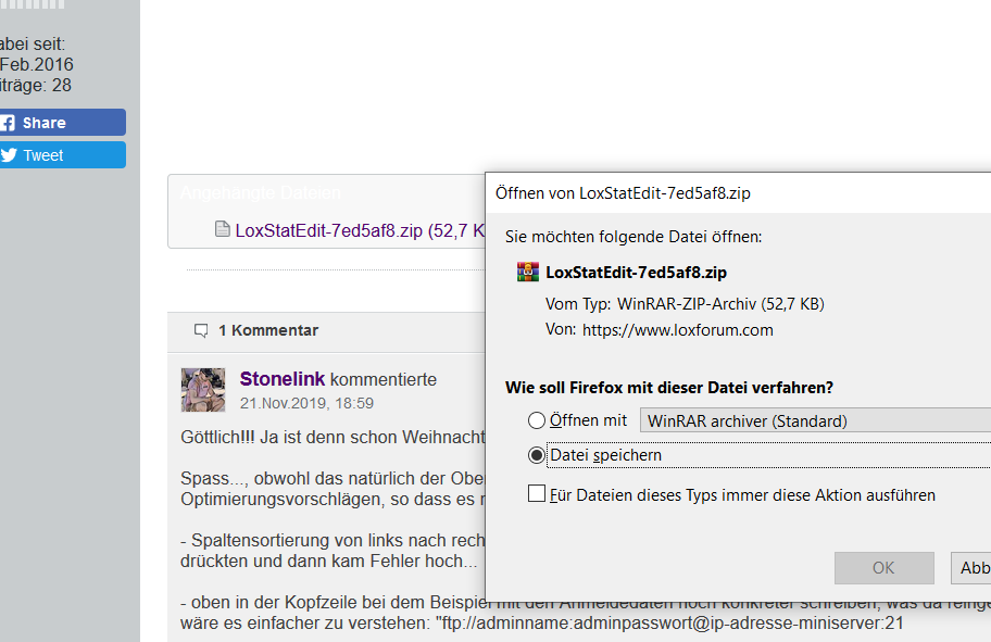

                          Leider funktioniert der Download unter #137 nicht :-(
                          Grüße Janiwolf
                            • 2659
                            also bei mir geht der Link!
                            Eventuell im Firmennetzwerk oder beim Probieren des Downloads nicht im Forum angemeldet?
