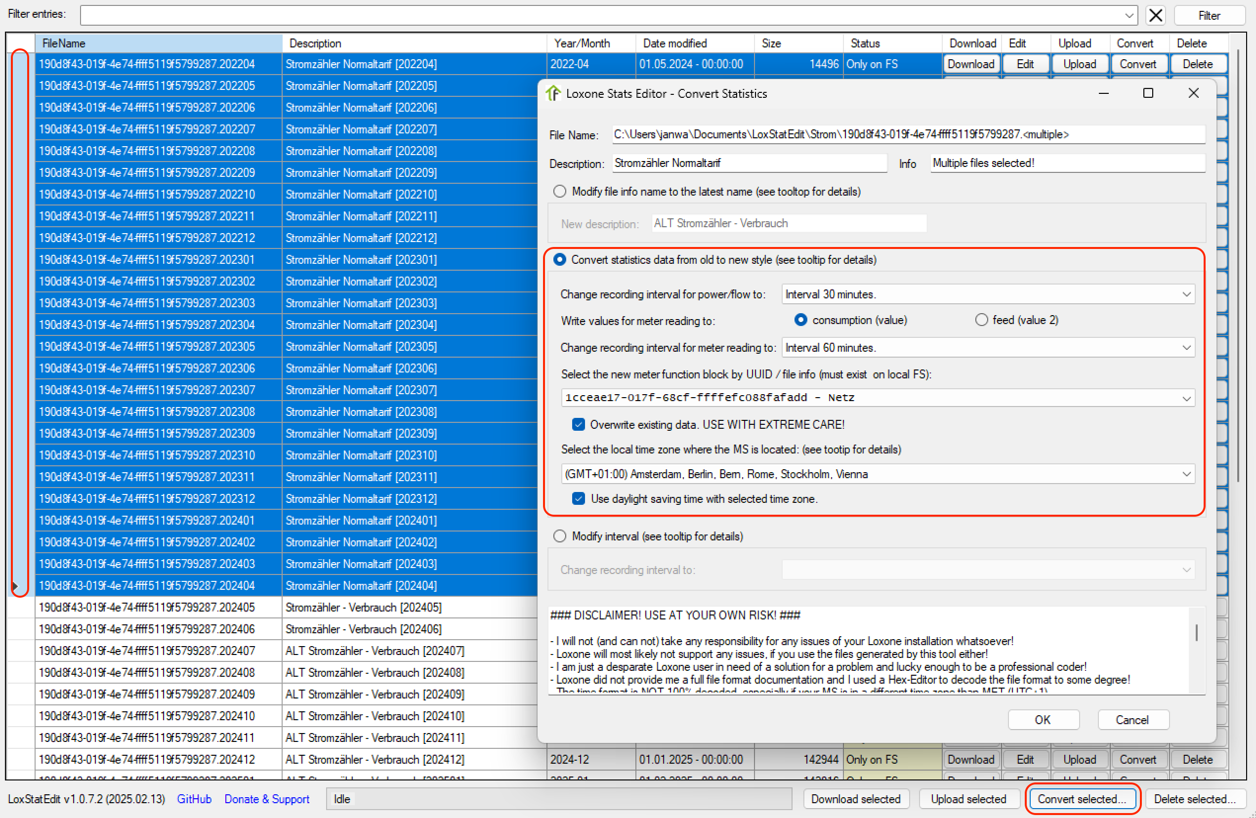

                    Ich habe einige Verbesserungen am Editor vorgenommen.
                    Neue Funktionen:
                    • Funktion „Konvertieren“ zum Bearbeiten einer (oder später mehrerer) Dateien:
                      • Bearbeiten der Beschreibung (den in Loxone Config definierten Namen), um die alten Statistiken umzubenennen (nur relevant im Editor selbst).
                      • Konvertieren von Statistiken aus alten Zählerfunktionsblöcken (ohne _ im Dateinamen) in neue Zähler, um Daten aus früheren Jahren und Monaten in die neuen Blöcke zu übertragen.
                        • Bei der Umrechnung können die gewünschten Zeitintervalle für Energie/Durchfluss und Zählerstände angeben (5, 10, 15, 30, 60 min).
                      • Ändern der Intervalle der Statistikwerte auf 5, 10, 15, 30, 60 Minuten. Die Datenmenge kann darüber deutlich reduziert werden. Die Werte werden bei Bedarf interpoliert und die Zeitstempel angepasst.
                    • Die Filterung im Hauptfenster merkt sich die verwendeten Filter (während das Programm läuft) und man kann den Filter schnell mit „X“ löschen.
                    • Die Aufteilung des Fenster beim Bearbeiten der Werte (Tabelle und Grafik) ist jetzt verschiebbar.
                    • Mit der Maus kann man in einen Ausschnitt der Grafik hineinzoomen, im Fenster scrollen und den Zoom zurücksetzen.
                    • Das Kontextmenü beim Bearbeiten von Werten wurde um die Funktion „Insert entry (row) below“ erweitert.

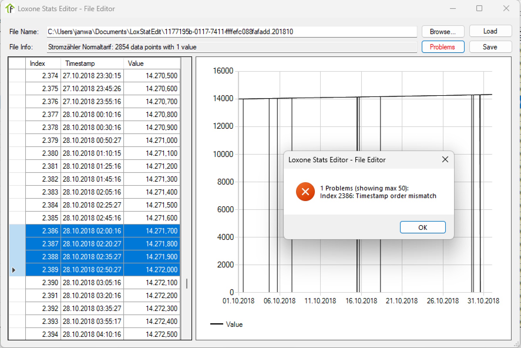

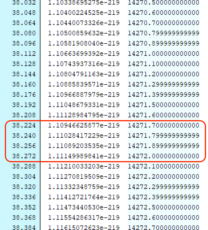

                    Konkreter Anlass sind meine Stromzähler, die ich letztes Jahr bei der Umstellung auf PV in Loxone Config ersetzt hatte. Die Version v1.0.7.0 steht in Github zum Download bereit. Diese Version sollte mit Vorsicht bei produktiven Daten verwendet werden! Ich freue mich über intensive Tests und Rückmeldungen, falls es Probleme oder Fehler gibt.
                    Noch was anderes zu dem Thema:
                    Mittlerweile bin ich tiefer in das Thema eingestiegen und erkenne, dass die alten Statistikdateien (ohne _# im Dateinamen) in lokaler Zeit geschrieben wurden und offenbar die aktuelle lokale Uhrzeit verwendet wurde bzw. wird. Das funktioniert so lange gut, bis "unvorhersehbare" Besonderheiten wie Sommerzeit anfängt bzw. wie hier im Screenshot zu sehen endet. Nicht nur der LoxStatEditor meckert das an (blaue Einträge). Man könnte noch einen Fehler im Editor vermuten, aber der Hex-Editor zeigt deutlich, dass die Zeitstempel einen Zeitsprung um 1h in die Vergangenheit haben (rot umrahmter Bereich, weiße Spalte). Leider kann man die Spalten mit dem verwendeten Editor nicht in unterschiedlich Zahlenformaten darstellen, aber bei der Ausgabe mit Gleitkommazahlen kann man die Zählerwerte (die immer hochzählen) gut als Vergleich heranziehen.
Name: Statistikdaten - Zeitumstellung.png
Ansichten: 251
Größe: 95,2 KB
ID: 453883Klicke auf die Grafik für eine vergrößerte Ansicht
Name: Statistikdaten Zeitumstellung - Hex Editor.png
Ansichten: 221
Größe: 59,5 KB
                    Bei den neuen Statistiken (mit _# im Dateinamen) tritt dieses Problem nicht auf, da alle Zeitstempel wahrscheinlich in UTC realisiert sind.

                      Have you found solution for "Timestamp order mismatch??

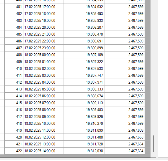

                    After update to v.1.0.7.0 i have err

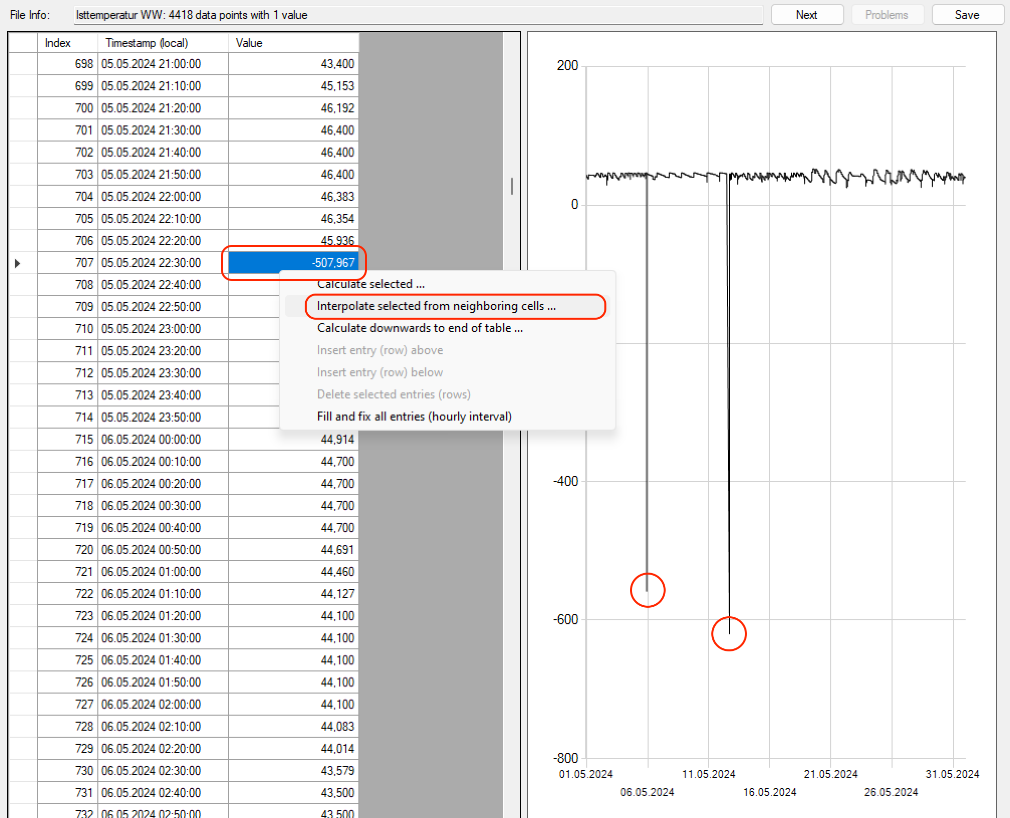

                    Die neue Version v1.0.7.2 steht auf Github zum Download bereit. In der Version können mehrere Dateien ausgewählt und konvertiert werden. Ich habe die Dateien meiner alten Stromzähler für mehrere Jahre in das neue Format übertragen. Bei der Konvertierung wird jetzt die lokale Zeit in UTC umgerechnet, damit die Zeitstempel im neuen Format korrekt sind.
                    Das "Nachbessern" von Werten ist jetzt noch einfacher über die Funktion "Interpolieren von benachbarten Werten" geworden. Bei der Umstellung der Zähler hatte ich anfangs eine falsche Skalierung verwendet (W statt kW), aber das lässt sich ebenfalls schnell korrigieren.
                    Damit man sich die Funktionen besser vorstellen kann, habe ich ein paar Screenshots angehängt:
                    Klicke auf die Grafik für eine vergrößerte Ansicht  Name: Bearbeiten von Werten mit Interpolation.png Ansichten: 0 Größe: 112,4 KB ID: 455234Klicke auf die Grafik für eine vergrößerte Ansicht  Name: Korrektur von Werten wg. falscher Skalierung.png Ansichten: 0 Größe: 99,5 KB ID: 455235Klicke auf die Grafik für eine vergrößerte Ansicht  Name: Konvertieren der Statistiken vieler Monate.png Ansichten: 0 Größe: 271,1 KB ID: 455236

                      erst einmal mega Tool, dass du da gebaut hast

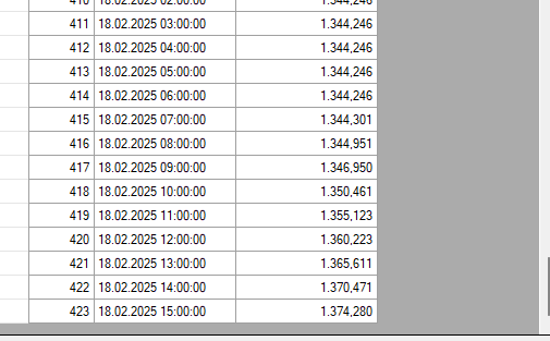

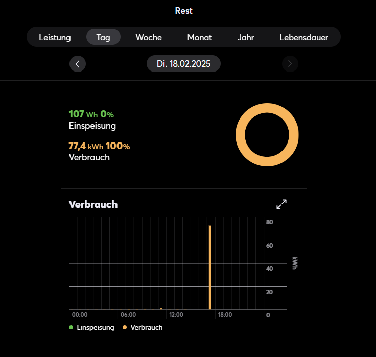

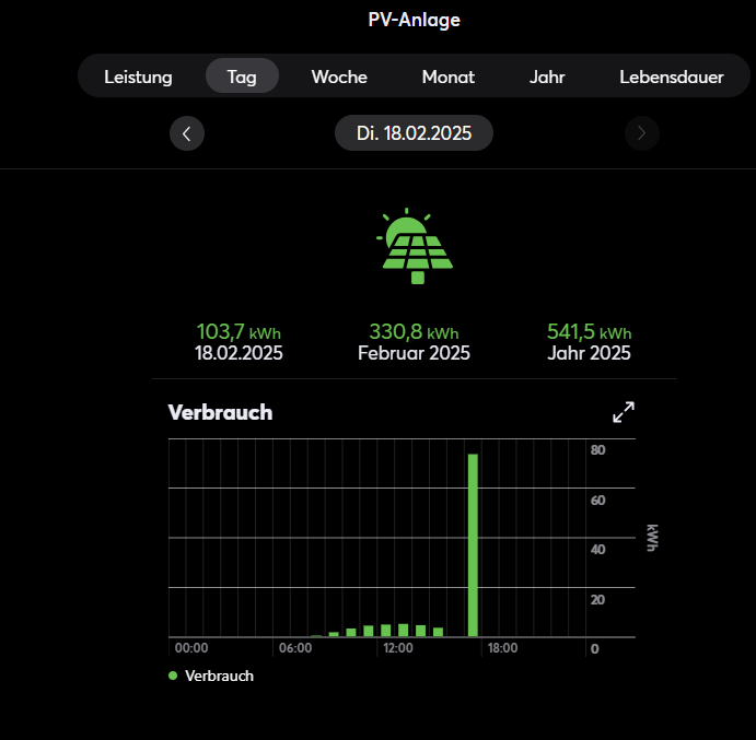

                      Ich habe bräuchte allerdings hilfe Ich hatte heute was umgebaut und dadurch hat man PV Wert nicht mehr gestimmt. Nun stimmen die Werte bei REST und auch PV-Anlage nicht. Die Tabellen habe ich beide korrigiert. Der Peak war ursprünglich in der Mittagszeit (habe ich nun rausgrechnet). Jetzt ist er aber ans Ende gewandert. Komischerweise gehen die Tabellen gar nicht so weit...
                      Er holt die Daten irgendwie nur bis zu einer bestimmten Uhrzeit ab?!
                      Ist etwas schwierig zu erklären, daher mal ein paar screenshots
                      Gruß Paul
