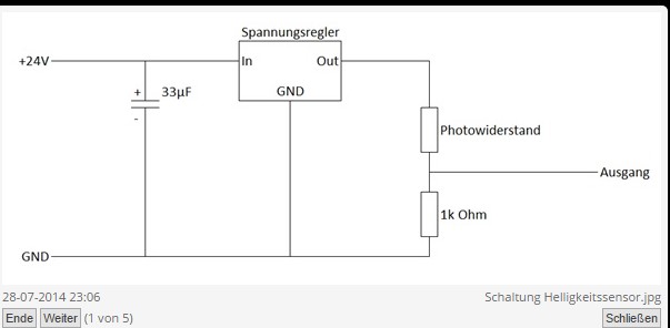

    Folgende Bauteile werden benötigt:
    Fotowiderstand A1060
    Spannungsregler 78 L- 0 To92 10v
    Elko 33µF
    Widerstand 1k Ohm
    Schraubklemmen
    Ein Stück Lochrasterplatine
    Gehäuse Ps 77 6
    Rechnet man alles zusammen kommt man auf einen Preis unter 10 Euro.
    Das ganze wird dann auf einer Lochrasterplatine laut folgendem Schaltplan verlötet:
    "Schaltungsbild"

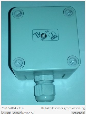

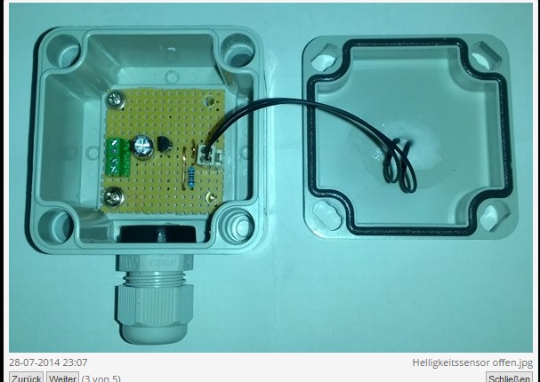

    Das ganze habe ich dann in der Gehäuse eingebaut, den Photowiderstand in den Deckel eingeklebt und zur Sicherheit noch mit Silikon hinten abgedichtet:
    offen geschlossen Bild

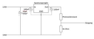

            An den Ausgang des Spannungsreglers sollte noch ein 100nF Keramikkondensator, am Eingang würder ein zusätzlicher auch nicht schaden.
            Vermeidet, dass der Regler zu schwingen beginnt.
            Elko im Außenbereich ist auch mit Vorsicht zu geniessen, würde zumindest einen 105°C Typen vorschlagen besser ein paar 1µF Keramikkondensatoren oder Folienkondensatoren, dann hat man länger Freude daran.

              kannst Du da direkte Beispiele bei Reichelt / Voelkner oder ähnlichem verlinken.
              Eine kleine Schaltskizze wäre dazu sehr sehr nett.
              Danke und LG
              Simon
          • Christian_RX7
            • 04.09.2015
            • 151
            Keramikkondensator von IN auf GND und von OUT auf GND so nahe wie möglich am Spannungsregler: 100nF Keramik X7R
            Reichelt: X7R-2,5 100N
            Anstatt des Elkos am Eingang einen Folienkondensator, der ist auch im Außenbereich nahezu unkaputtbar: MKS-2 6,8µF 50V
            Reichelt: MKS-2 6,8µ
            Kapazität ist nicht so tragisch, alles über 1µF sollte passen.

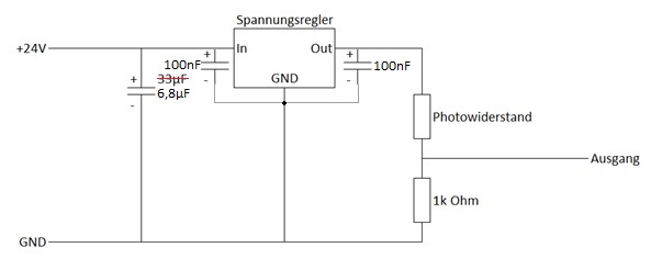

              also in etwa so?
              (mit paint reingefummelt...)
              die 100nF also dicht, wie möglich würde ich dann vermutlich auf die gleiche Lötstelle setzen.
Ansichten: 3881
Größe: 15,9 KB
              Darf ich fragen, wie Du das errechnest/weißt, was genau das bewirkt? Ich dachte ein (1) einfacher Kondensator würde reichen.

              Ja passt so, bei den gewählten Kondensatoren gibt es keine Polarität, somit kannst du das + - weg lassen.
